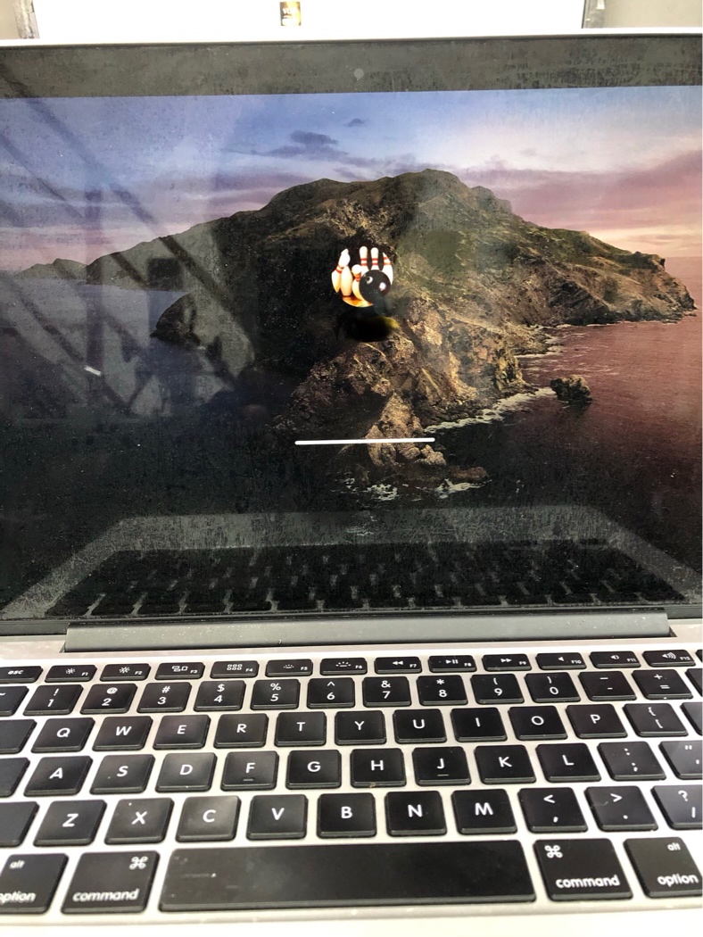

标题: A1502输完密码档在进度条最后一点不进系统
客户说进过水,清理完以后就这样了

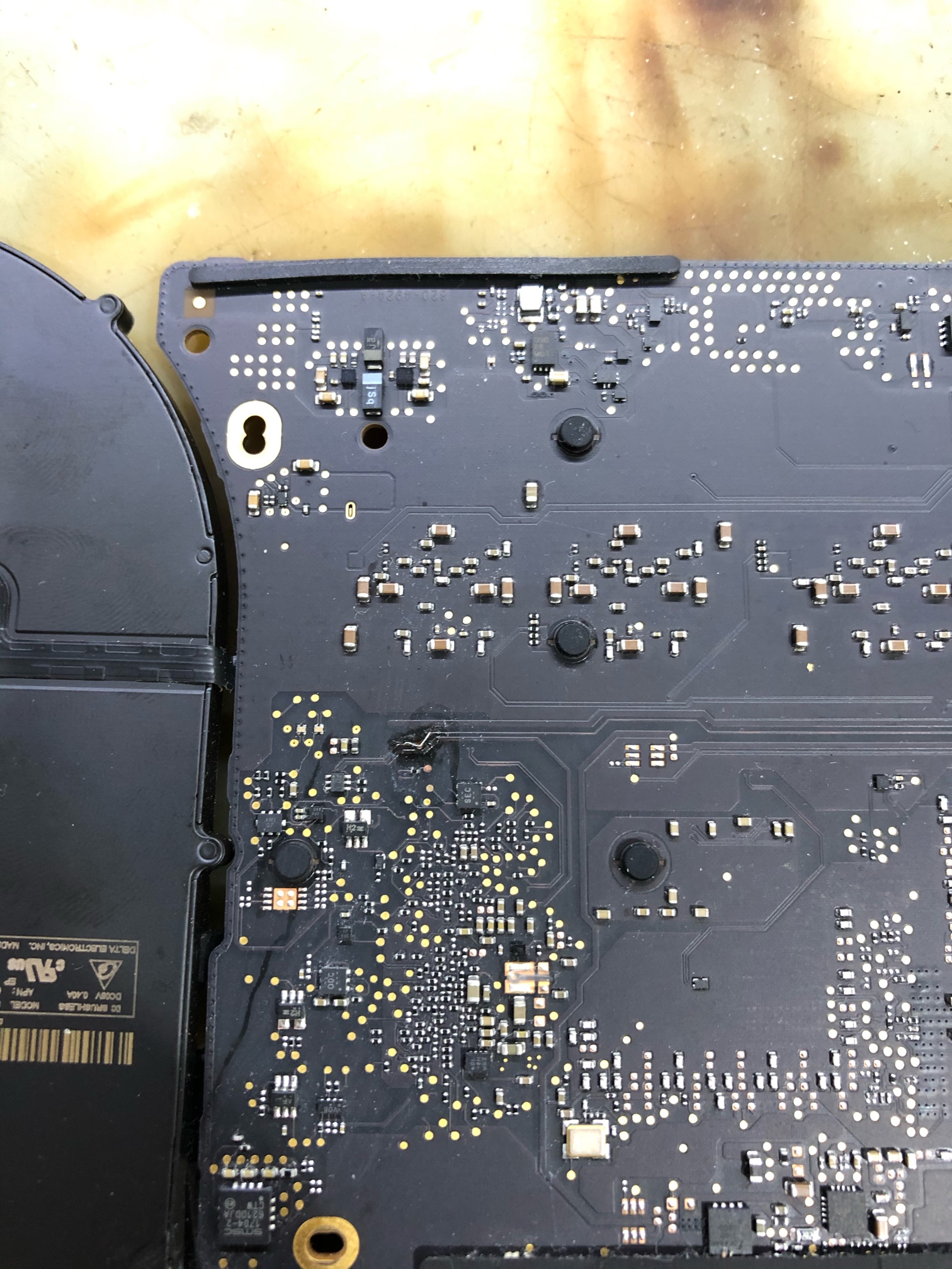

拆机重新检查发现有断线的

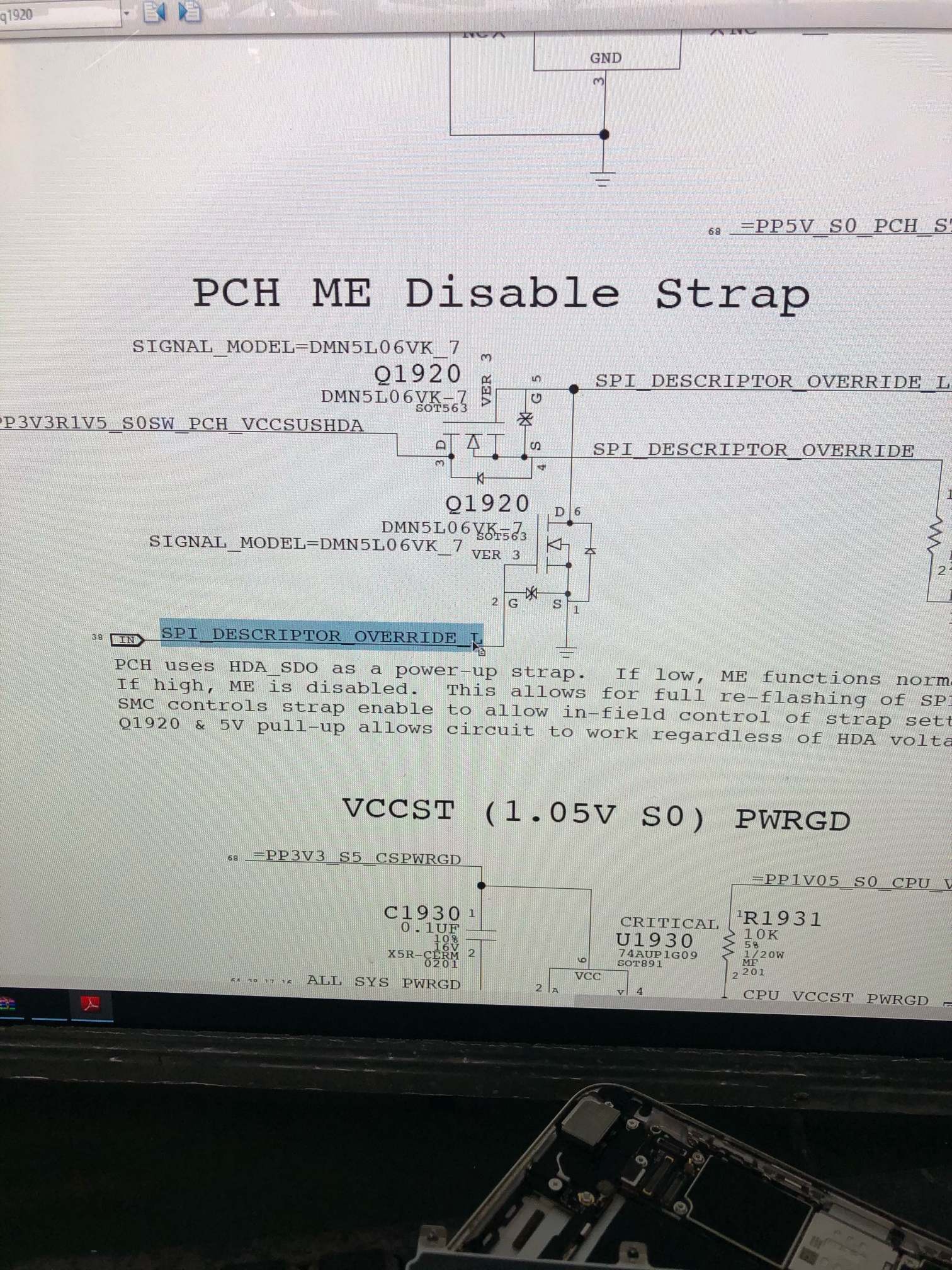

查图纸Q1920信号直接通EC将线补上测试OK,不想去找为什么,忙,忙,忙

进水断线,常见的事

苹果进水贴脚一般不会坏 比较爱断线
