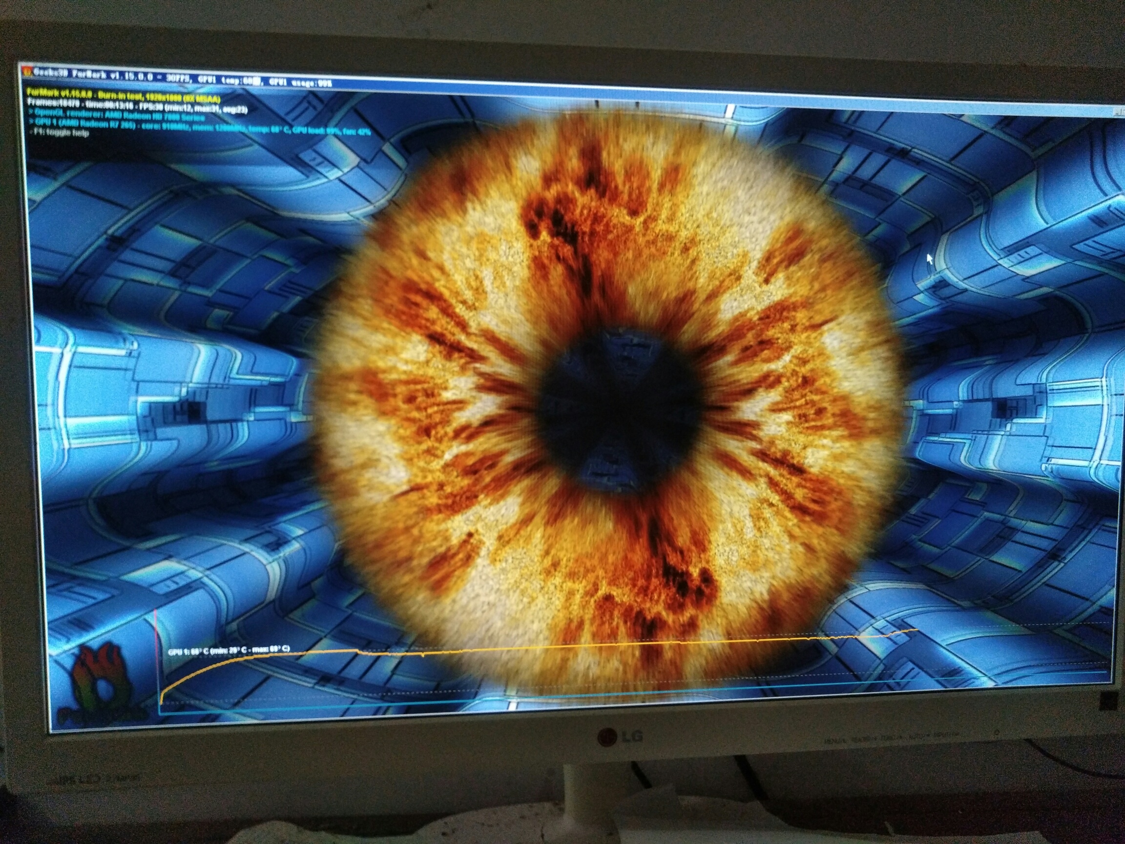

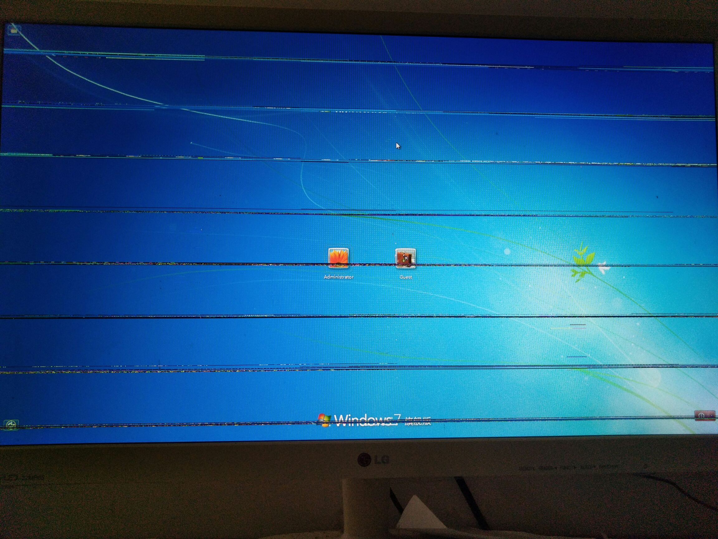

旧显卡,刚开始用1920分辨率跑甜甜圈,稳定30无问题,然后换1020跑不到半分钟,花屏灰屏,然后死机,重新开会出现横线。
     这个是显卡什么部件损坏,核心?显存??请教各位大师难修好吗?

个人认为  横线一般是核心   竖线一般是显存

大概率显存跑死了  详情 回复 发表于 2020-4-30 15:17

大概率显存跑死了

这个多数是核心凉了

为什么我用1920高分辨率跑没事,改用1280低分辨率跑几十秒就爆??是什么原理

建议跑一下显存测试软件  确定是不是显存的问题
