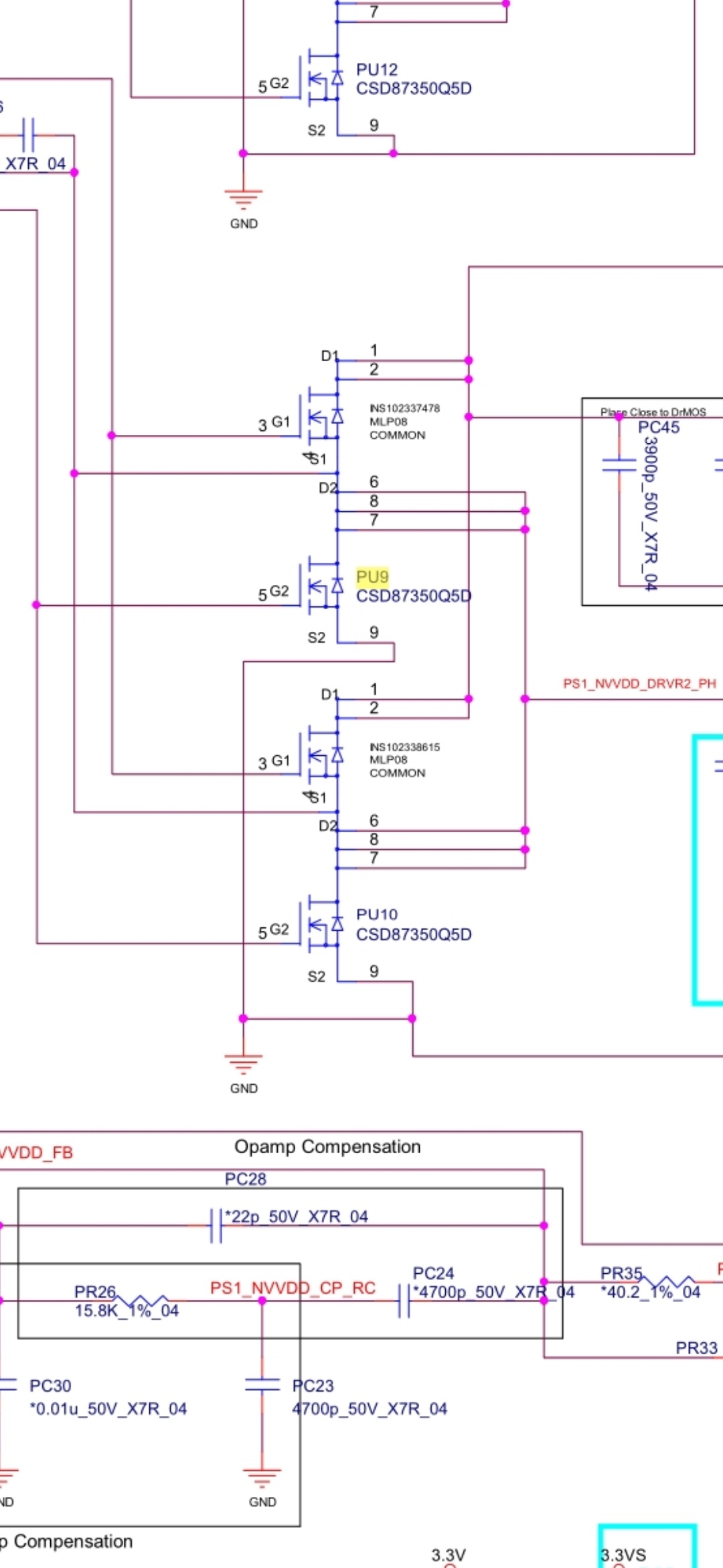

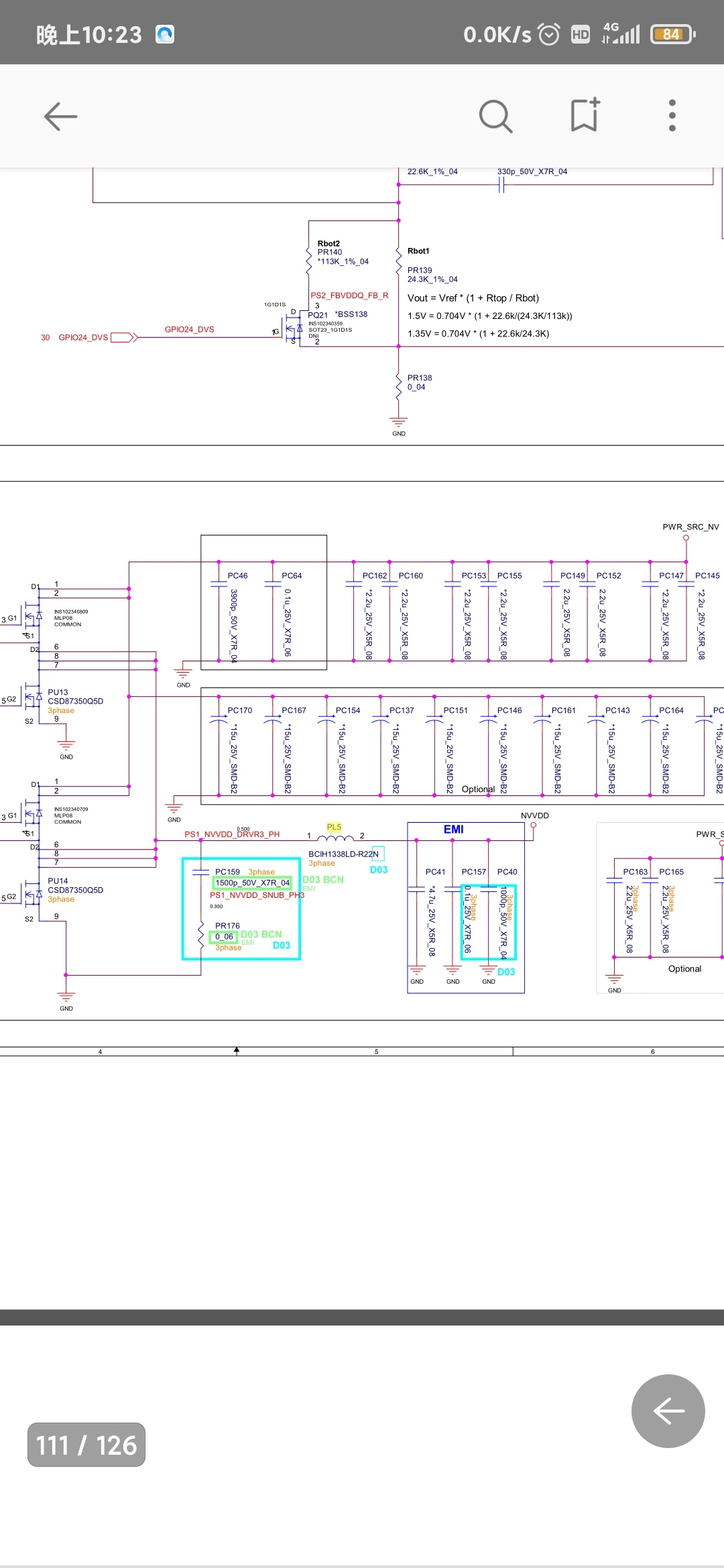

待机正常,触发就6.7V 4.5A短路,然后显卡cpu都滋滋滋响,测各供电电感不短路,显卡复合管12脚也没有短路,这个是公共点,但是就是触发大电流,显卡供电部分三个电感pl3 4 5翘起来就能触发不短路了,一装上又短路滋滋响,测电感二极管阻值是有0.04,所以到底是什么问题导致的呢,求各位大佬给支个招!
板号6-71-p6500-d03

作者: 获嘉理想科技    时间: 2020-4-30 10:42
上下管集成在一起的管子,重点查一下,我遇到过!
作者: 获嘉理想科技    时间: 2020-4-30 10:45
就是这样的管子,量的时候公共点不短路,触发后马上大短!
管子 穿了吧 你测测 公共点和你这个电感之间 通不  我遇到一个 通的  就这个复合管坏了 显卡的

阻值确定正常么?确定正常就把电感,滤波电容都换一遍,也有可能上下管性能不良,虽然你测量是好的,再就是主控发出的脉宽调制波形有问题
谢谢,我已经更换了所以滤波电容,解决了,可以亮机了

作者: ljh369655200    时间: 2020-5-2 00:12
感谢各位的帮助,已经解决问题了,供电的滤波电容不良了,全部更换后解决问题
你说的对,就是这样的!
