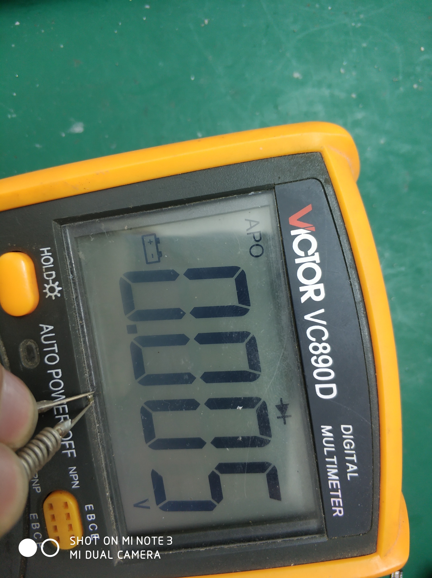

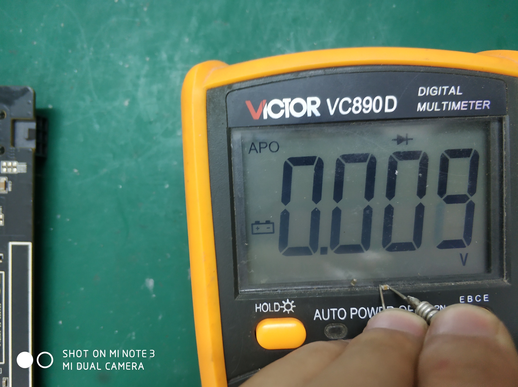

接了几个专业图形卡,P5000.P4000.RTX4000
问题基本不大,其中一个P5000显存电压短路,12v短路,有些意思分享一下。
拿到卡看有撞件,量12v短路,量测显存电压对地为0.开始以为凉凉了。卡都到手上了,就拆开看一下,12v短路为核心供电mos坏,取下12v就好了。既然不是烧显存,那就有机会了!
有撞件的痕迹,短路板,一个字拆,也不知道拆可了多少,放正好了。用万用表量电容有一个坏了!非常高兴的一顿装料,高兴没有几分钟,装好后,又是短路。一万个想骂人!抽根烟,想想显存应该没事,还有电容坏,又拆了一次,果真还有坏的。
讲这么多,是想告诉大家,多量一下,比你动手来的快。
