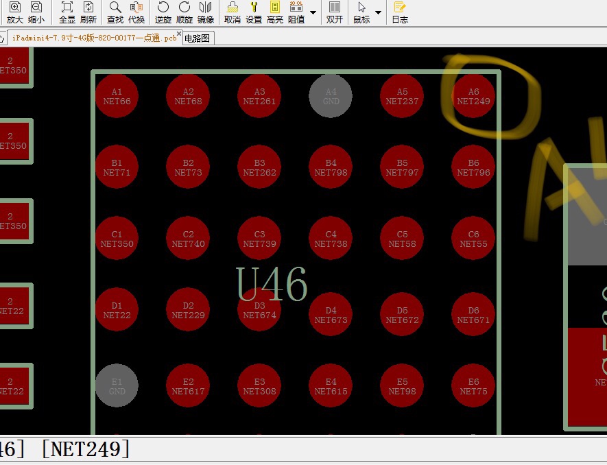

如题,mini4 usb芯片脚位标识错误,右上角才是第一脚,我说怎么连换三个u2都是上电大电流,修到这机子的注意下
作者: 老战船    时间: 2020-4-29 20:59
这个分4G版和WIFI版,你看错图纸了吧……
WIFI版的图纸A1点是你标的位置!!!
