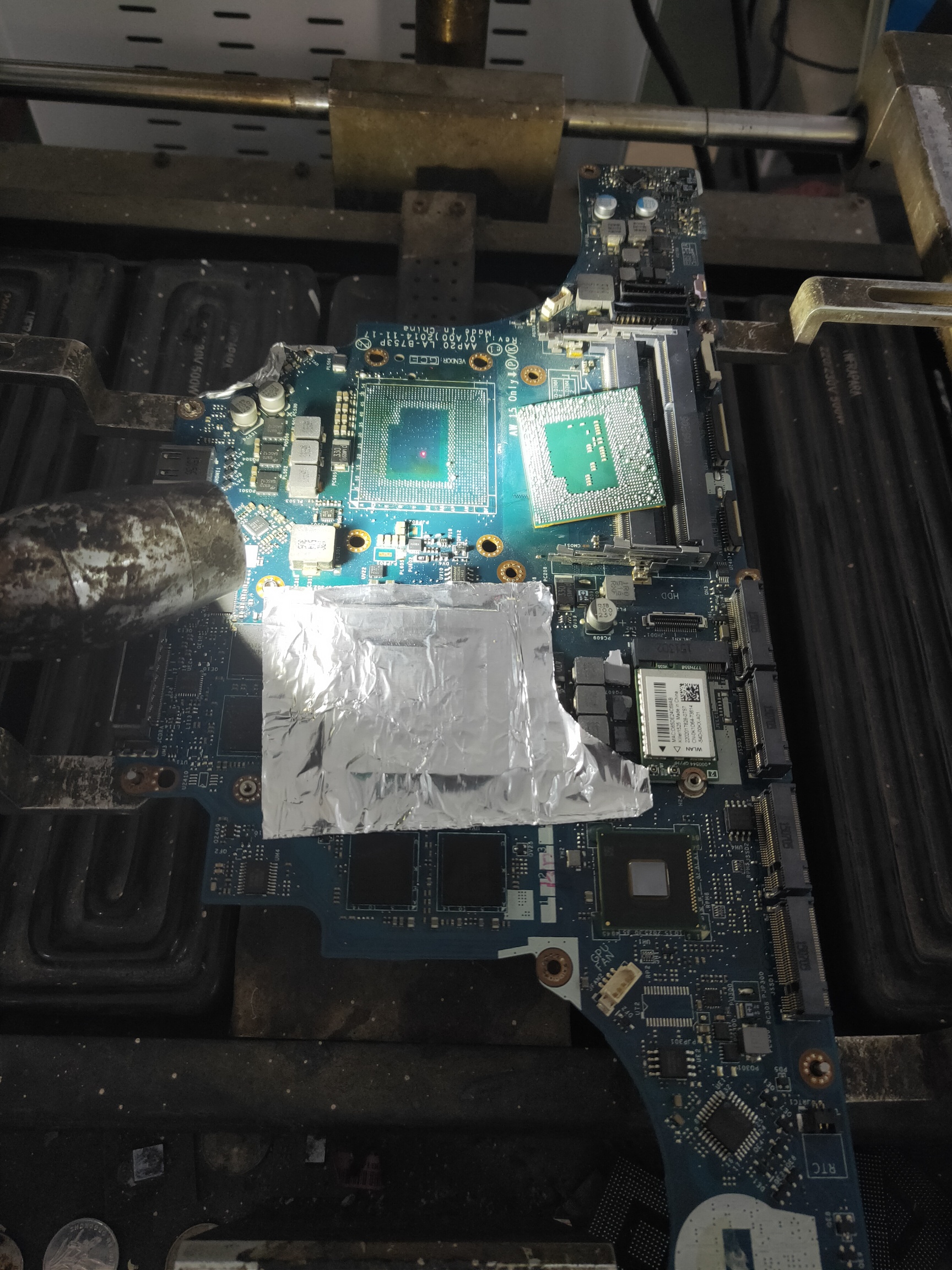

接一外星人,客户描述做清洁坏了。
拆机检测报警7声,CPU爆烫。打阻值0.00Ω。
报价换CPU,客户也很爽快。
上图
作者: wugaoshang    时间: 2020-4-29 17:25
刚换好进系统测试,不得了近100度,更换金属硅脂后,温度稳定在80度左右。
作者: 不会修斯基    时间: 2020-4-29 17:26
换完cpu又上液金? 不怕再烧一次? 这客户之前也上液金烧的吧  还不如搞点 暴力熊之类的好硅脂
作者: wugaoshang    时间: 2020-4-29 17:34
没有现成的硅脂,这个就是我觉得好可以的了。CPU四周已绝缘。

已经给你加分,其他不说了。你这个散热硅胶太垃圾了。我敢保证你这个硅胶跟3元一瓶的台式机硅胶一样没有任何散热热效果。我所用的同等散热状态下肯定比你低10度。为什么我对你这个胶那么熟悉。因为我旁边电脑店也在用这种。我经常收到他来修的机器。都是这种。我对比了一下很垃圾
然后他以为自己的很高级,我已经做过对比

要是买一个cpu换的话不划算 我我们换的cpu大部分都是拆机换的 有些主板进水严重 板层烧坏的 我们就把cpu拆了 换好好几个了
作者: 6685858    时间: 2020-5-2 08:25
不知道耐用吗,我也遇到过上管击穿的把CPU烧坏了,没有换CPU就是怕返修,以前经常换显卡返修率高,不知道现在单CPU和CPU的返修率怎么样,更换完怎么保修。

成本600左右,由于没有料板,只能买CPU。保上机

淘宝买的,保上机,前提就是晶体不能炸,芯片不能变形

我给客户讲的,换好之后不保修,因为我也没有保修。客户居然同意了
