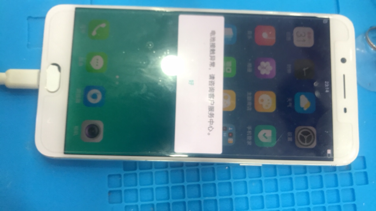

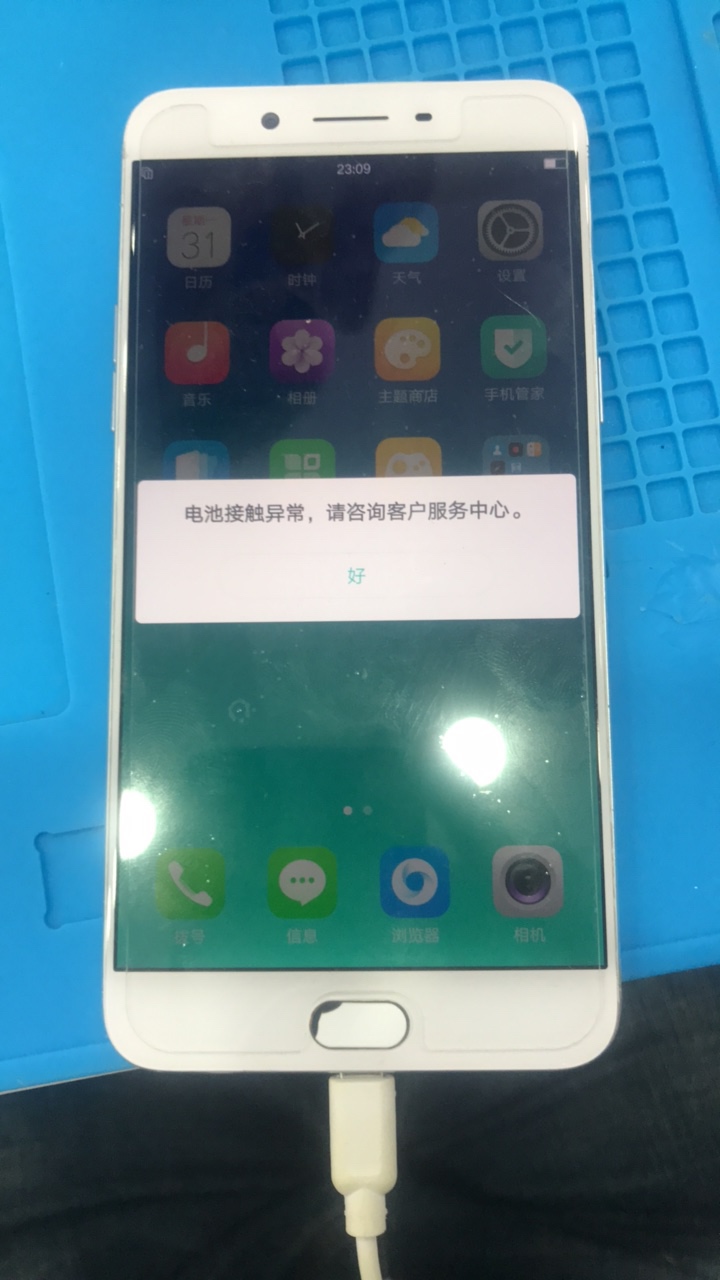

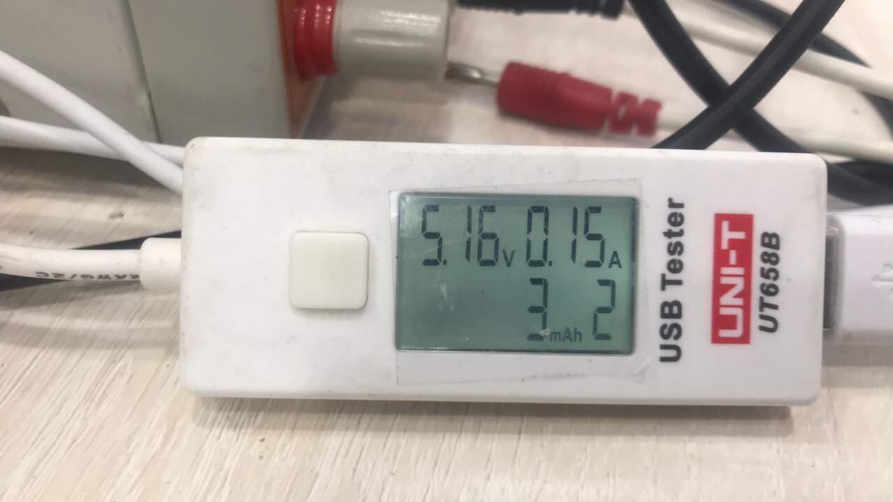

标题: R9splus 电池异常,不充电,换了电池,故障依旧
作者: 一问三不知    时间: 2020-4-29 21:16
拆机换电池看看,要不是电池检测相关问题。点击链接http://www.wmdang.com/index/index/introduce/inviter/132652.html注册下载鑫智造里面看看,里面有手机,电脑,笔记本的点位图电路图,维修经验,方便新手老手,让你少走弯路
作者: 一休ZJ    时间: 2020-5-2 11:19
电池数据脚出了问题、先看座子、没问题得话测阻值
作者: hunankl    时间: 2020-5-2 14:48
以前换尾插排线好过
作者: shitou1122    时间: 2020-6-19 19:00
pmi8952秒问题
作者: jiashun810525    时间: 2020-6-20 00:53
小电源发烫严重,我今天遇到一台
作者: QQ3452    时间: 2020-6-28 08:47
换电源ic
作者: 云泰通讯    时间: 2020-7-2 22:28
测电池座检测脚
作者: 爱比立    时间: 2020-7-3 09:16
同问题求助
