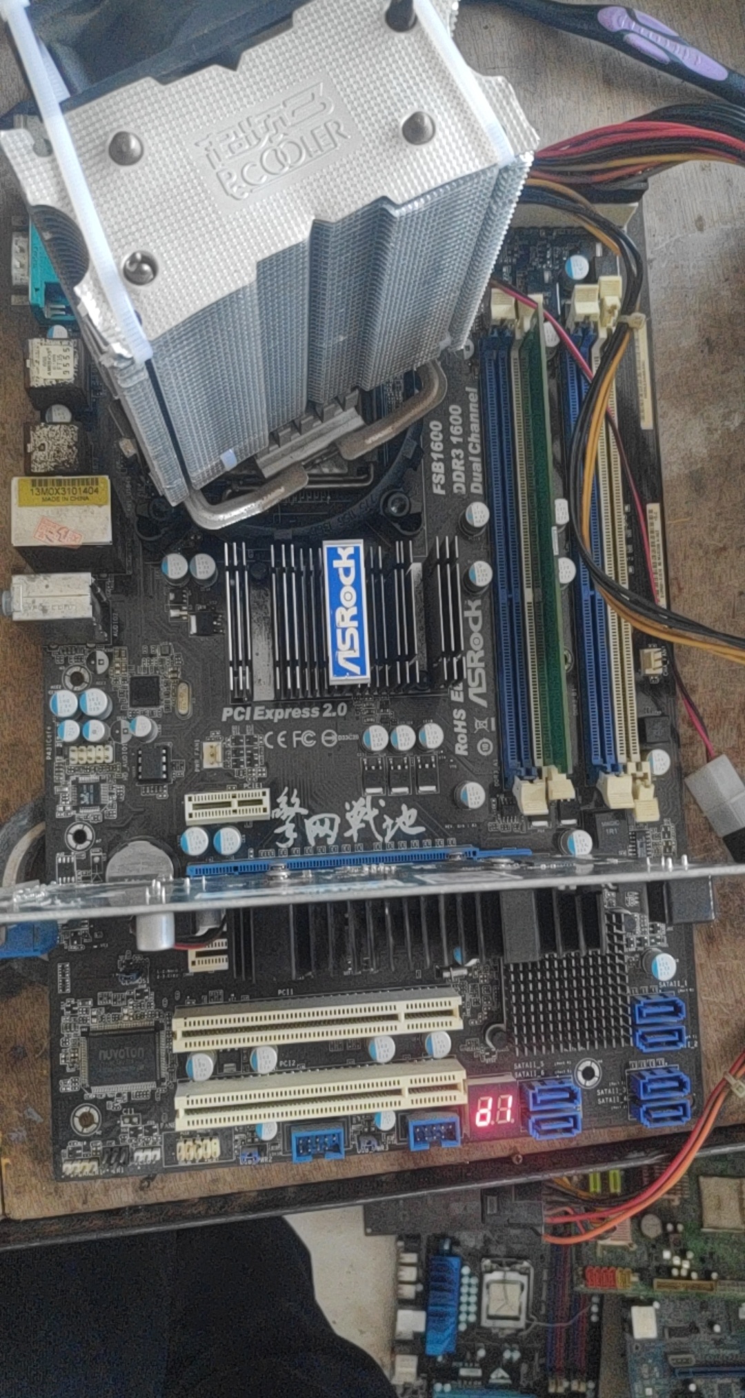

标题: 华擎p43 一上散热器不过内存 不上散热器好好的 [打印本页]
作者: wzking    时间: 2020-4-29 14:31
标题: 华擎p43 一上散热器不过内存 不上散热器好好的
是哪里虚焊了
作者: robertbbs    时间: 2020-4-29 15:12
上散热器的情况下,按压住北桥开机,自检能过内存的话,说明可能是北桥虚焊
作者: 三天的等待    时间: 2020-4-29 15:39
可能是北桥虚焊.....................
作者: wzking    时间: 2020-4-29 16:26
三天的等待 发表于 2020-04-29 15:39
可能是北桥虚焊.....................
用手使劲按着也不管用
作者: 苏嗣波    时间: 2020-4-30 23:06
换个风扇试试
作者: 苏嗣波    时间: 2020-4-30 23:07
你说的是桥的还是CPU的 散热器
作者: wzking    时间: 2020-5-1 06:08
苏嗣波 发表于 2020-04-30 23:07
你说的是桥的还是CPU的 散热器
使劲按着北桥
作者: luiwendi    时间: 2020-5-2 09:27
把CPU拿出来看看,
作者: luiwendi    时间: 2020-5-2 09:27
是不是CPU主板那个板子有点变形 了,建议上个带底板的CPU风扇。
作者: wzking    时间: 2020-5-2 20:04
luiwendi 发表于 2020-05-02 09:27
是不是CPU主板那个板子有点变形 了,建议上个带底板的CPU风扇。
应该是这样,让主板平放就没事了
