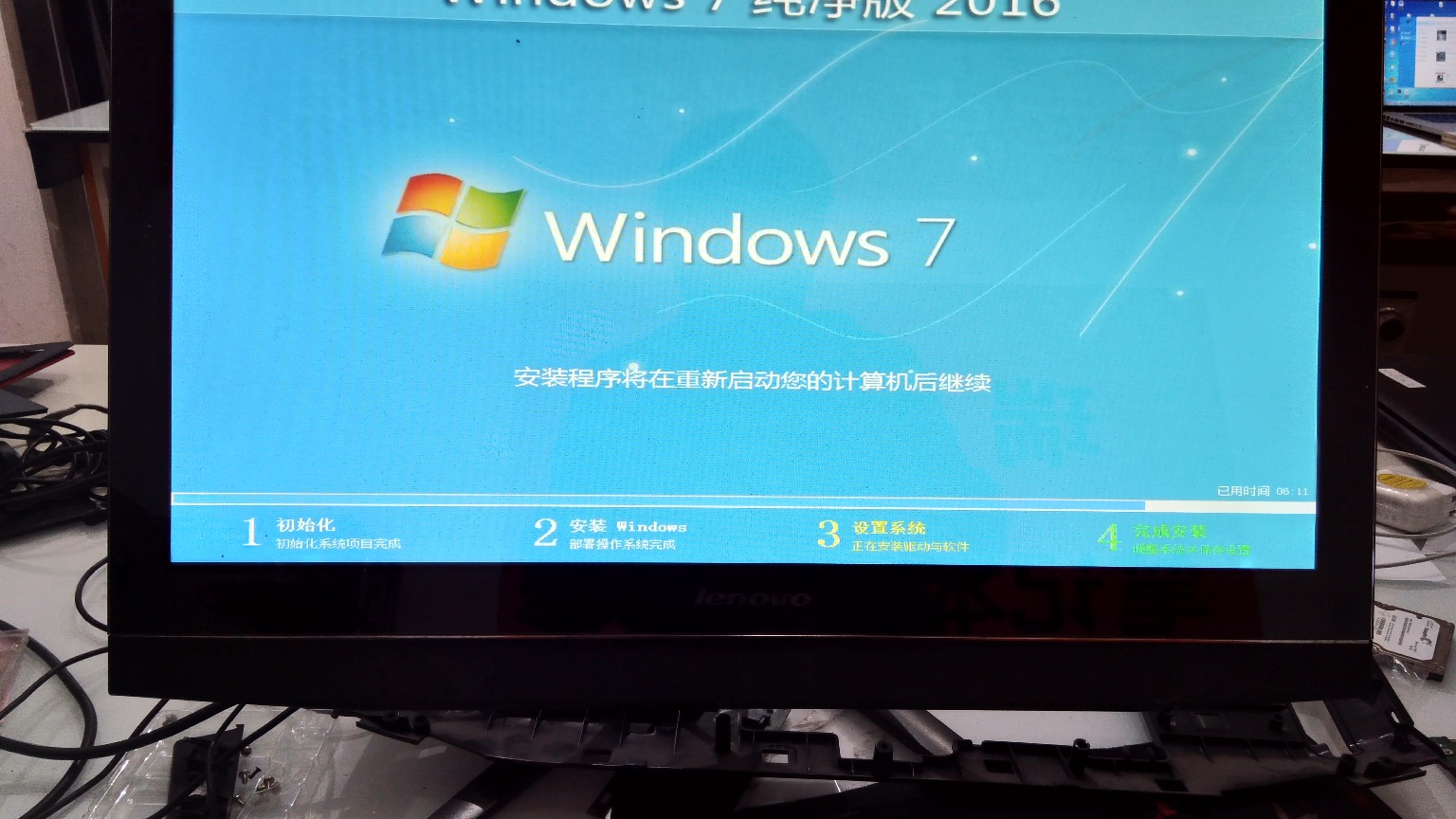

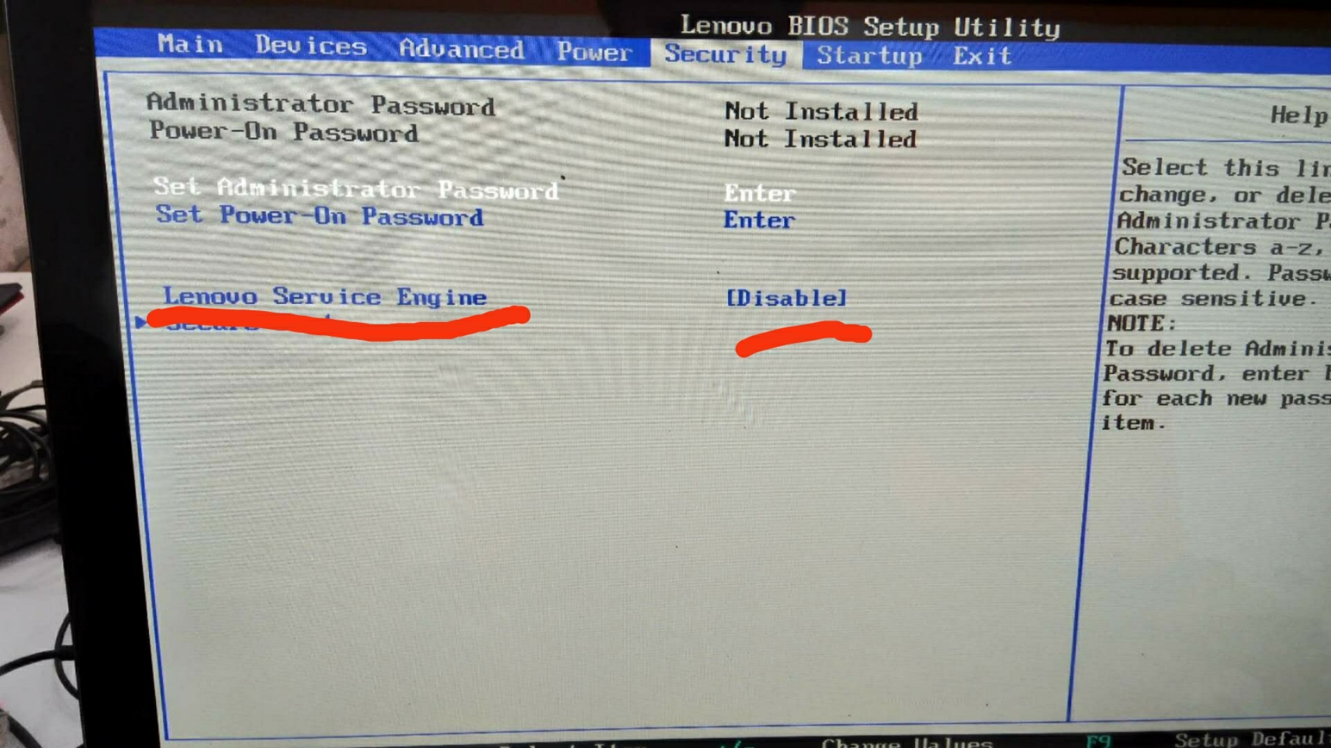

联想一体机B4655格掉原装系统之后,重新安装系统卡LOGO,解决方法改BIOS,关闭联想使能就可以了,如下:

附上BIOS,刚刚忘了发
