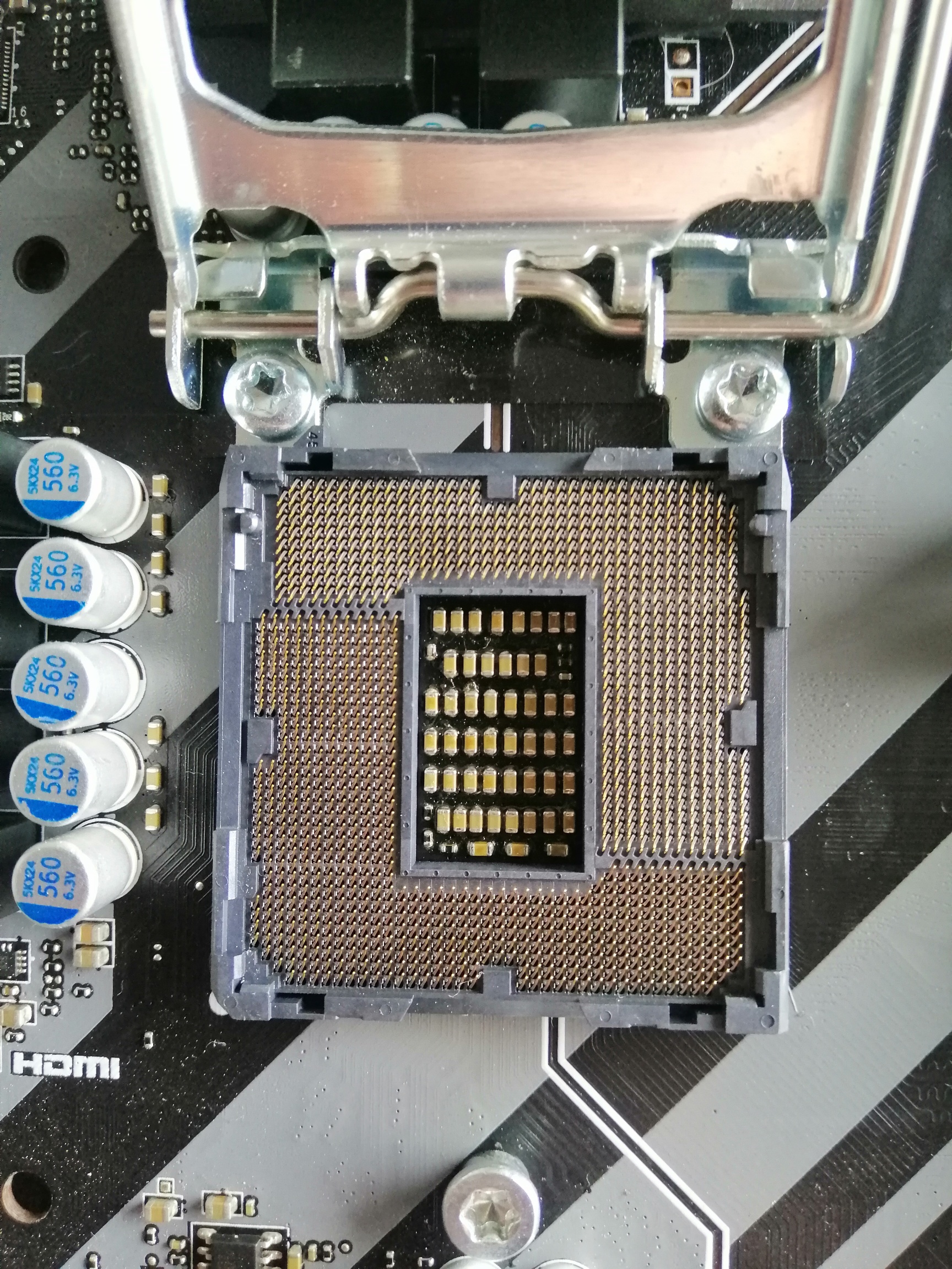

在更换CPU针座的时候,1150针的BGA焊接能正常使用,另外一家买的1151针的底座老是空焊,焊盘也拖得平整,边线也是对齐了的,搞了几次都不行,怀疑是针座质量有问题,请大家给推荐一下,在哪儿能买的到正品台式机CPU针座插槽,感谢!

CPU 座带珠的那面,周围的塑料凸起,用刀片削平过没?

那必须有影响!哈哈,我以前也傻乎乎去买大锡珠的座,还加一块钱,后来从论坛里偷师学到这招。效果很好!

我看了一下原来主板上拆下来的,跟现在换上去的有锡球的一面真的有区别,正如您说的要把周围凸出的塑料去掉才行,不然焊接时落不到位造成空焊
