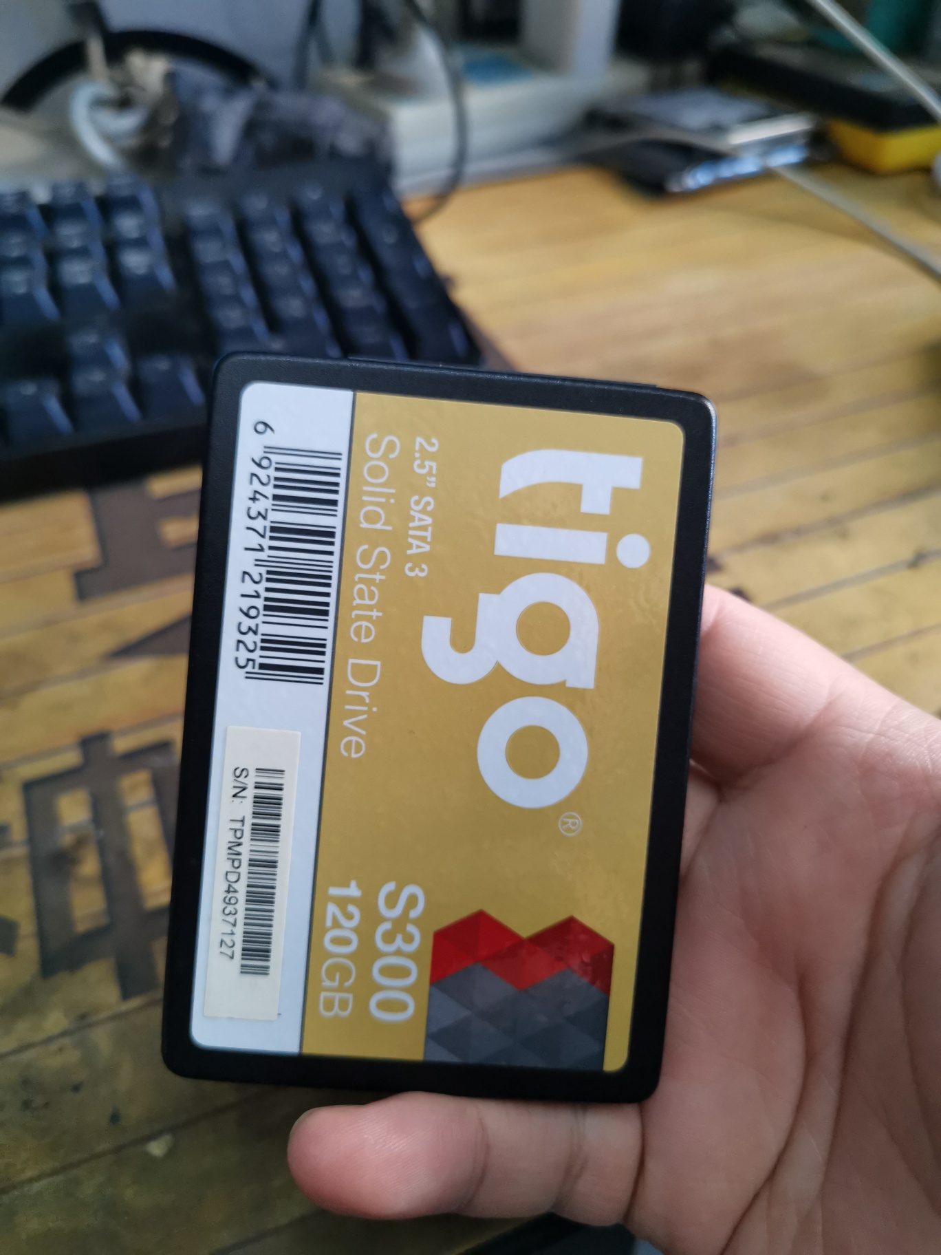

标题: 群联PS3109主控SSD金泰克120G修复

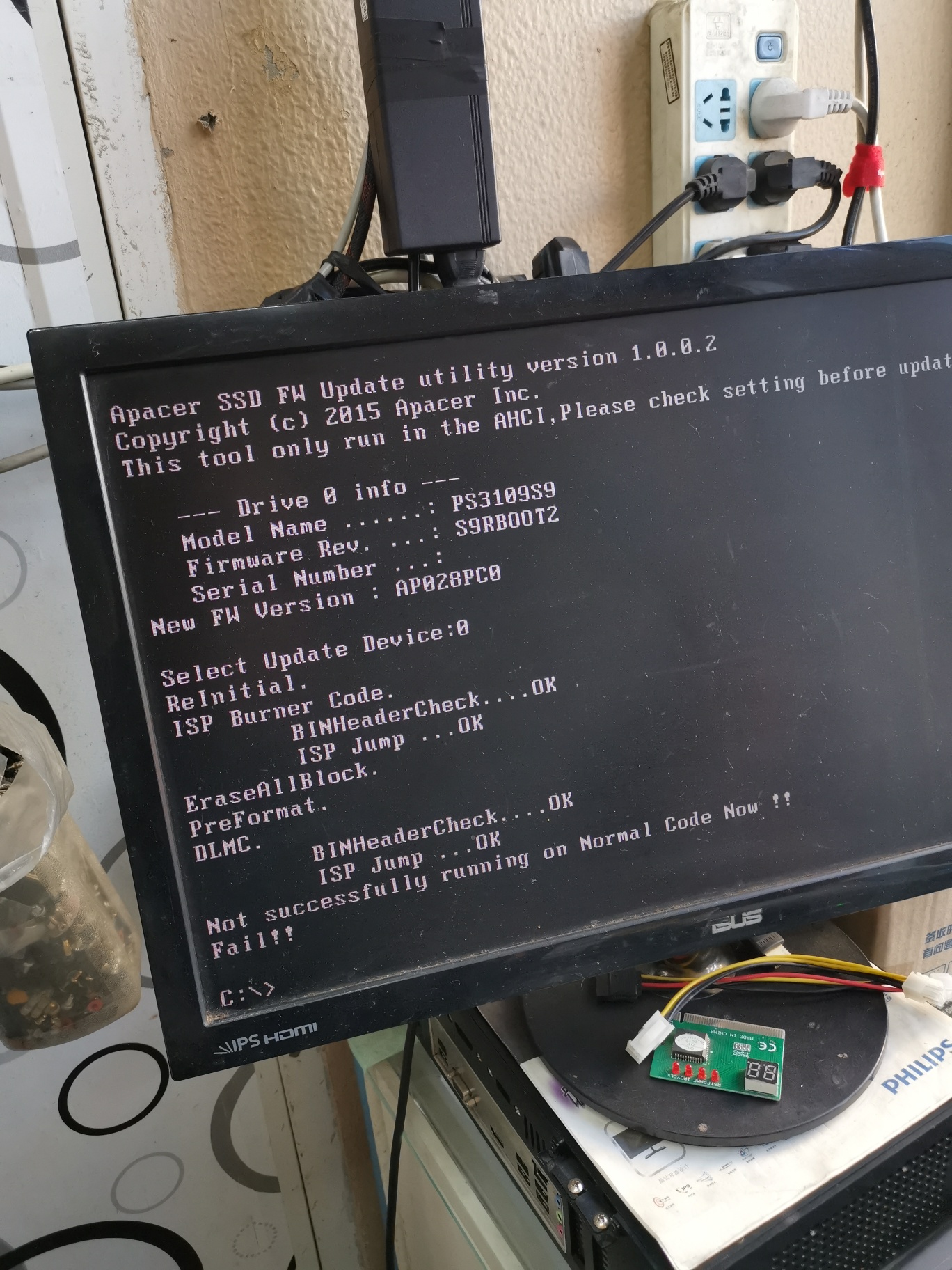

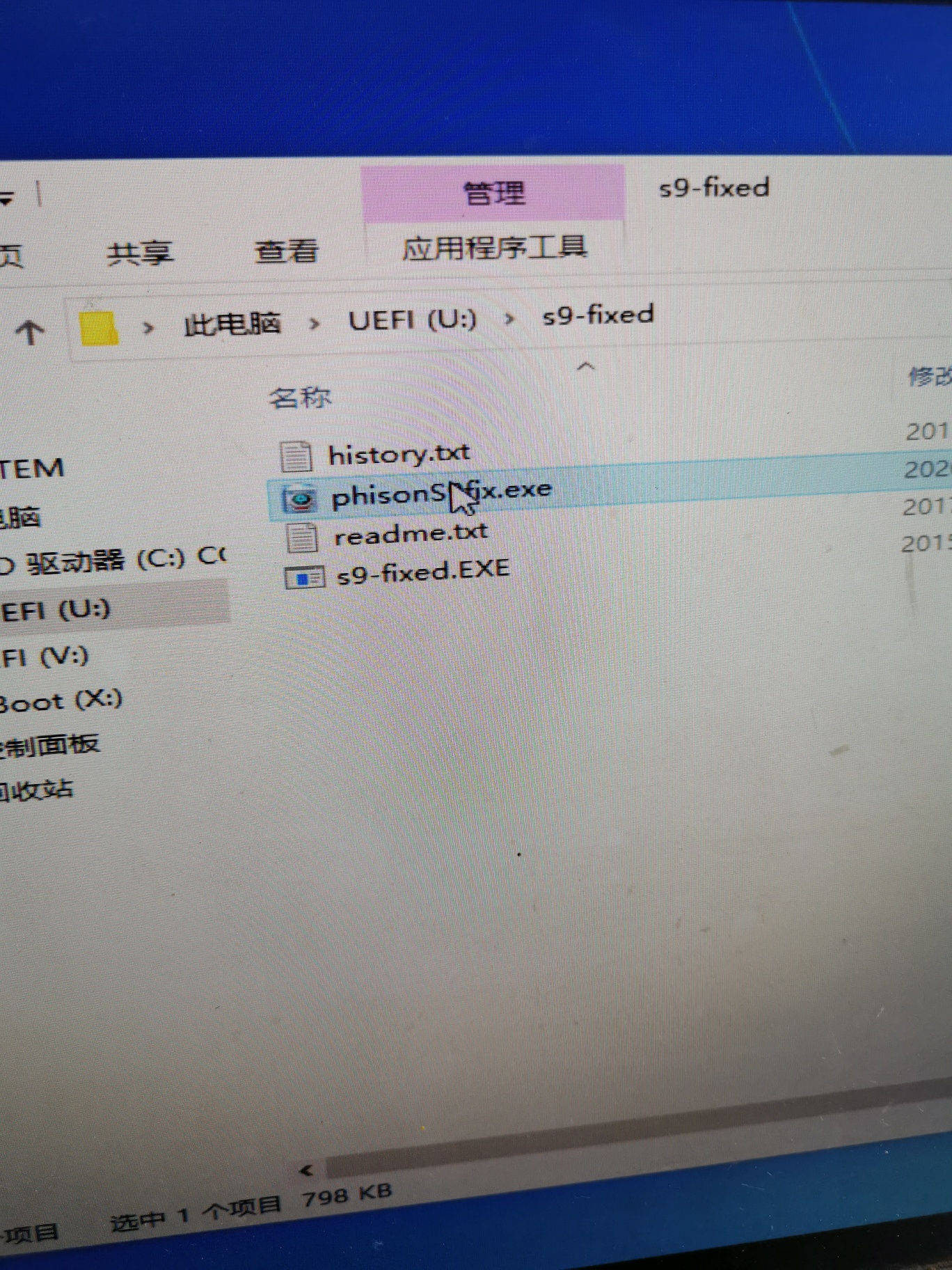

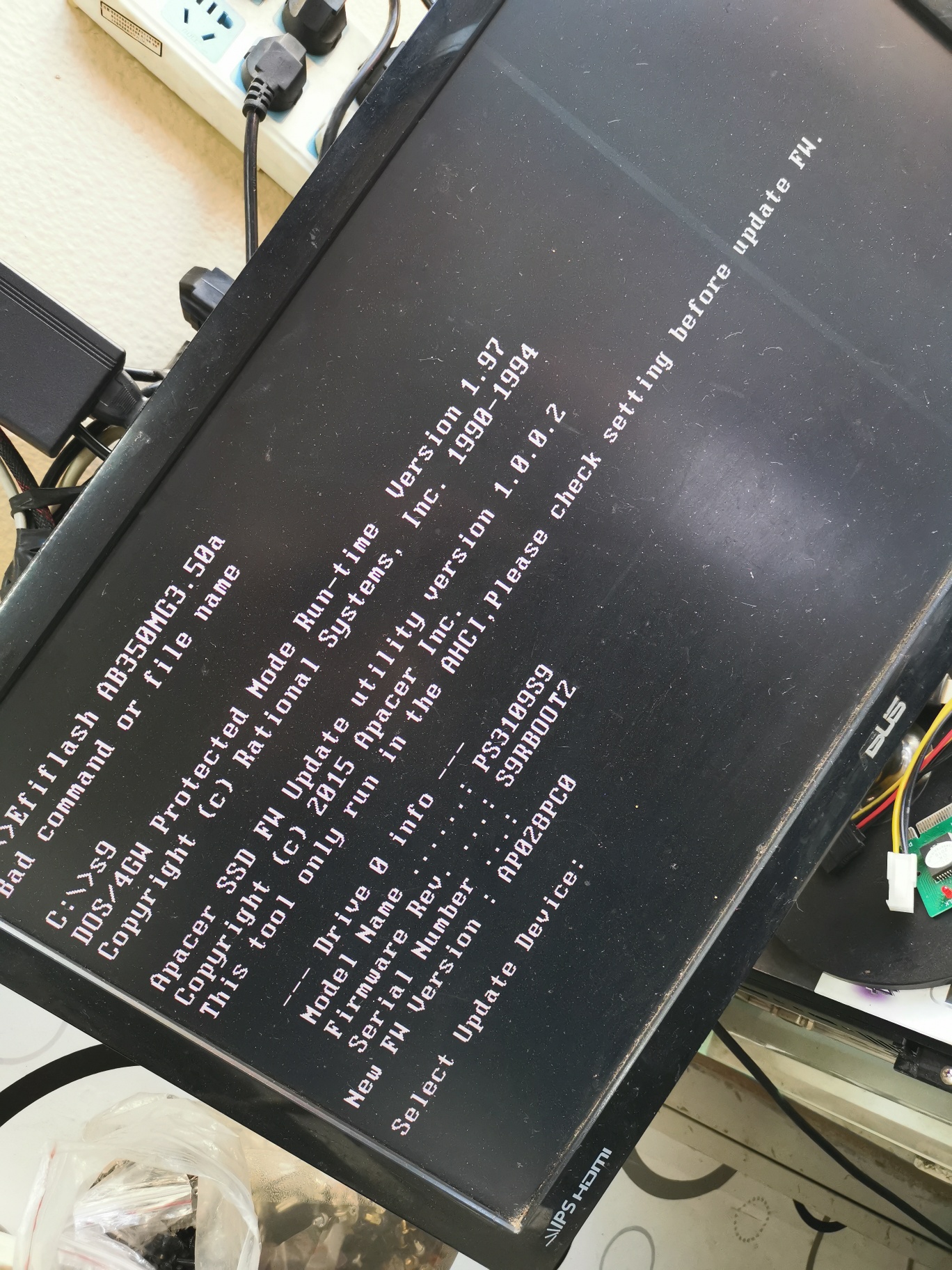

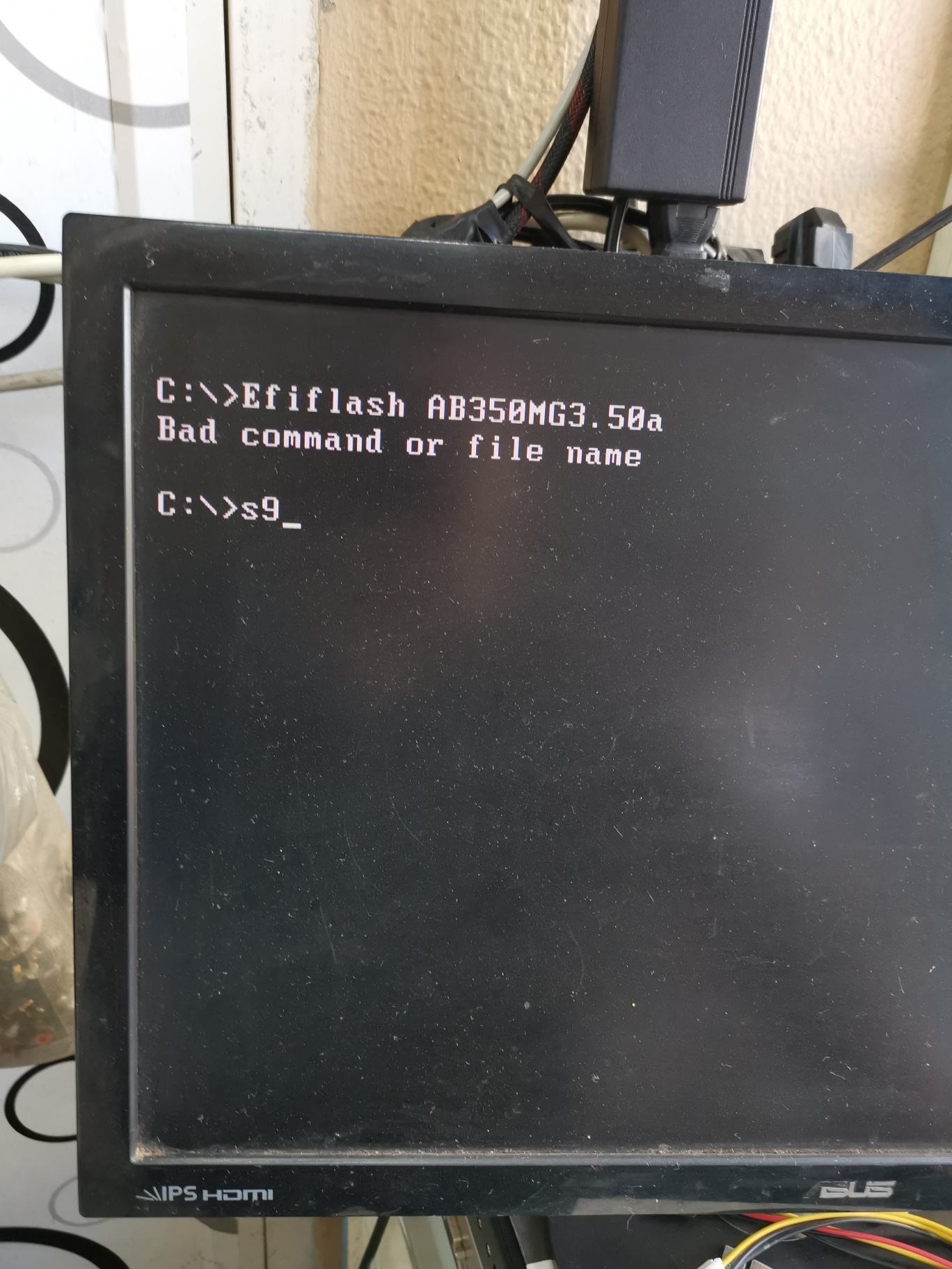

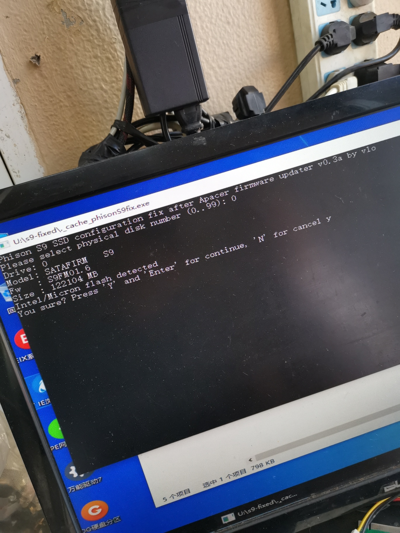

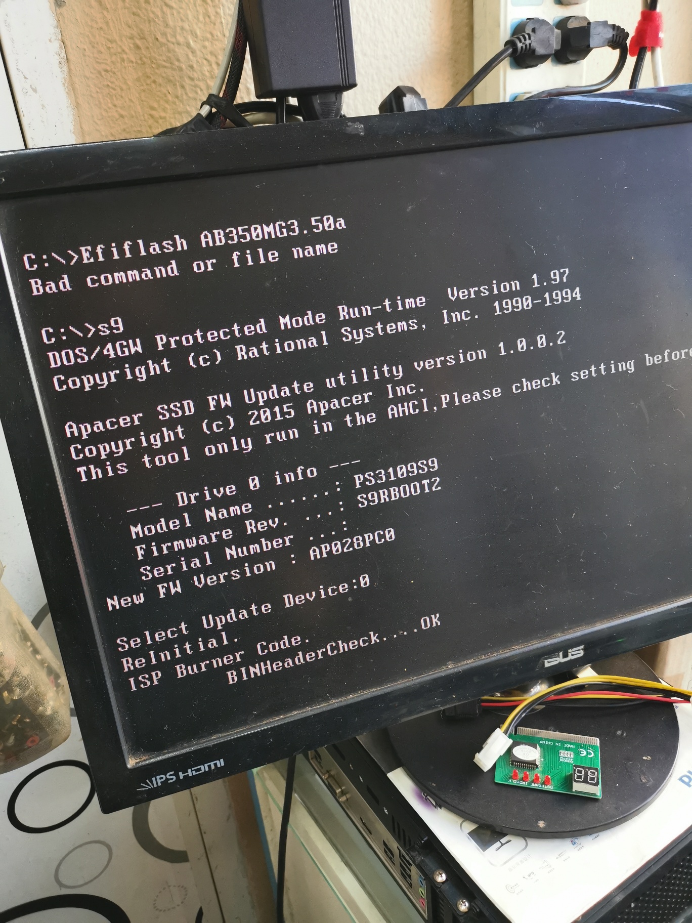

不认盘了。短接介入电脑AHCI模式0口进入DOS模式刷,等下上传DOS制作包
我这个是0口,输入S9回车,0回车,刷入刷入完成

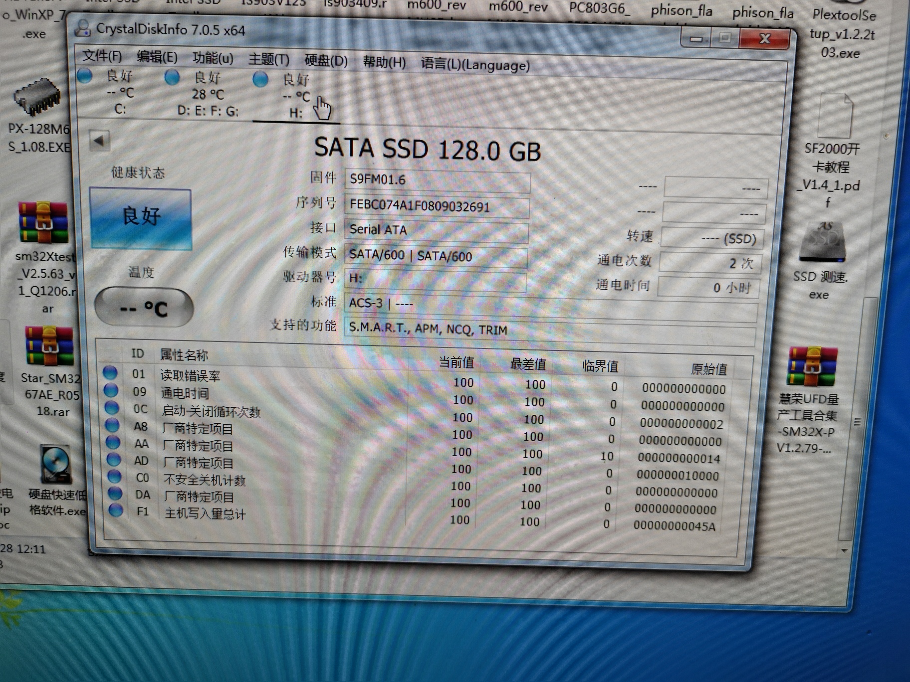

到PE里面运行这个改名程序  0-99口我这个是0口输入Y回车。刷好挂从盘分区然后测试完整性。
