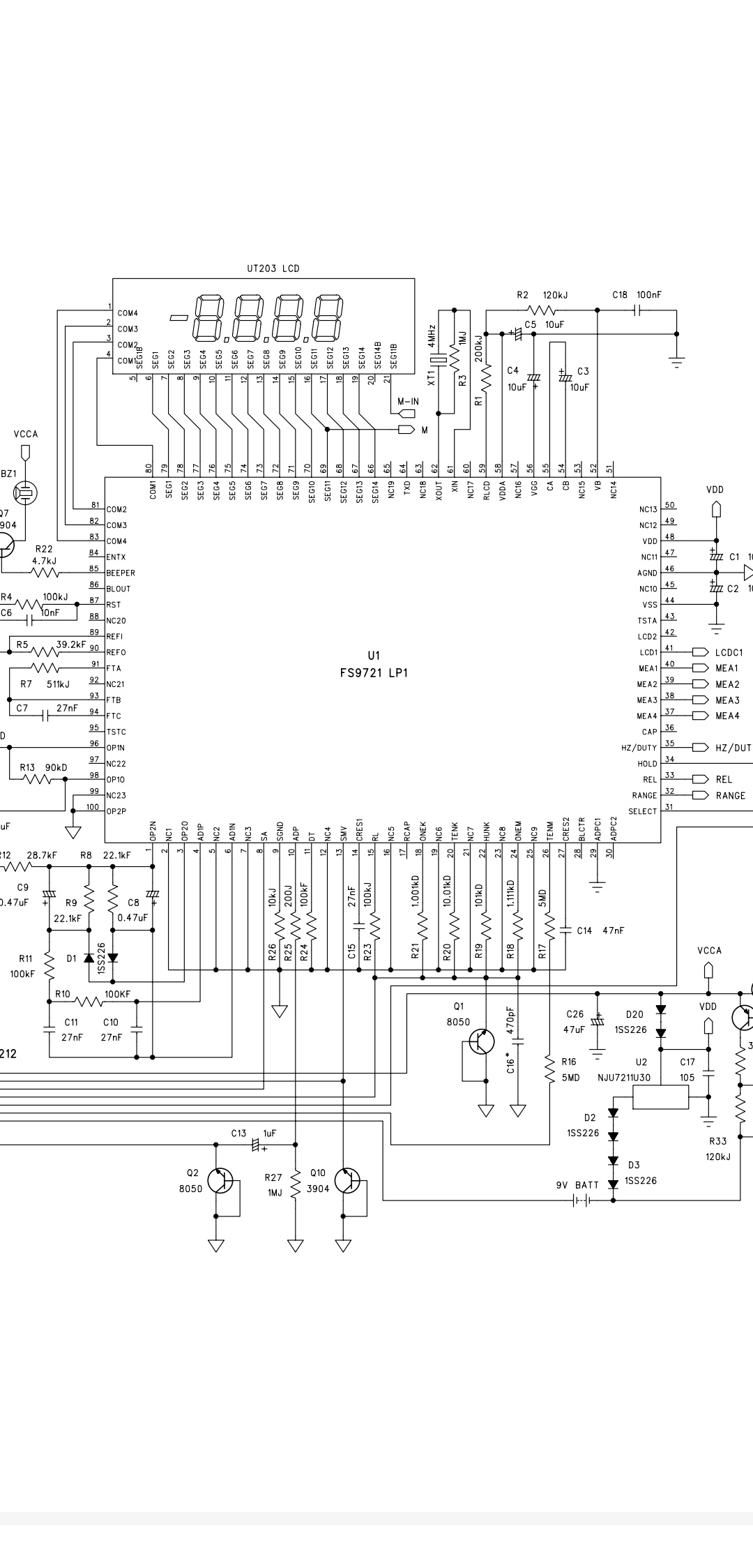

标题: VC921 万用表牛屎.更换硬封翻车了,哪位大神指点哈。 [打印本页]
作者: wfyjighn    时间: 2020-4-28 14:58
标题: VC921 万用表牛屎.更换硬封翻车了,哪位大神指点哈。
本帖最后由 wfyjighn 于 2020-5-5 20:45 编辑
翻车了,维修失败:更换硬封(GC7721AQ-LP1,替换FS9721-LP1牛屎)后,出现除二级管档位外都不能检档,二极管档测试时乱码,开机自检所有显示均正常。
VC921 万用表坏了,除了直流档能用,其它档位都不能用了,VC921 万用表牛屎.用的FS9721LP1.已查到
故障现像:除直流档外,其它所有档只能识别档位,显示符号,如AC。按RANGE调整小数位无反应,测试也无反应。维修:待采购芯片处理。
补充内容 (2020-5-6 09:11):
我有点奇怪,如果用刀把牛屎与外围硬封的划开,会出问题吗?难不成有回环线在牛屎处?如果是这样,那就坑人了,我感觉还是拨盘编码问题(对这一块就懂,不知道是硬编码,还是软编码)
补充内容 (2020-5-6 09:13):
(对播盘编码这一块不懂,不知道是硬编码,还是软编码)
补充内容 (2020-5-6 20:05):
新进展,发现DC测试档位能测试,只是LED显示的时候显示不全,有的特别亮,有的非常谈,把屏幕20度观看,能看到测试的值。
补充内容 (2020-5-6 20:58):
我居然修好了,哈哈太高兴了。显示DE居然不知道怎么的就焊接短路了,放大镜看了都没问题,美工刀一划,故障消除。
补充内容 (2020-5-6 21:06):
差一点就放弃了,哈哈,看来坚持还是有所收获的。太相信自己的焊接技术了,吃了大亏,不过还好,有点小收获。美美哒。
补充内容 (2020-5-20 14:52):
电阻档位,弄好的那天测试还能用,可是过一段时间,二级管与电阻档就用不了,不知道是不是哪儿又短路了,只有买个热风枪,吹了重来。
补充内容 (2020-5-20 21:38):
电阻档与二极管不能正常测试原因找到了,4颗主板螺丝拧太紧了导致,在主板下面加各加了一个垫片搞定,现在所有功能恢复正常,除了DC校对后是准确的,其它都有误差。汗。
补充内容 (2020-5-26 08:35):
功能总算是全部弄好了,电阻档不稳定的也处理好了。5与7脚未连在一起。把芯片拆了,然后把焊盘牛屎内线全部割断刮掉,重新焊上,故障消除,还是热风枪管用,不枉我花了102块大洋买的。精度除了电压正常,其它未测.
作者: 我的泪为谁飞    时间: 2020-4-28 15:57
一般买不到的 特殊处理过的
作者: dlping1    时间: 2020-4-28 15:57
这种芯片坏还能换?那不等于换板,约等于换表。
作者: zhangxunhai    时间: 2020-4-28 22:03
芯片加邮费,,快和表一个价格了
作者: 火凤凰维修    时间: 2020-4-29 16:35
牛屎封装=不要维修
作者: wfyjighn    时间: 2020-4-30 20:10
我的泪为谁飞 发表于 2020-4-28 15:57
一般买不到的 特殊处理过的
买到了,而且两个坏表都买到了。
作者: wfyjighn    时间: 2020-4-30 20:10
dlping1 发表于 2020-4-28 15:57
这种芯片坏还能换?那不等于换板,约等于换表。
大神说的对,维修嘛,这种精神要发扬光大的。
作者: wfyjighn    时间: 2020-4-30 20:12
zhangxunhai 发表于 2020-4-28 22:03
芯片加邮费,,快和表一个价格了
还好,有了拼多多与淘宝,我们这些网名的确是方便了许多,两块表芯片总计15块。
今晚开干。
作者: wfyjighn    时间: 2020-4-30 20:12
火凤凰维修 发表于 2020-4-29 16:35
牛屎封装=不要维修
人生嘛,总有不信邪的时候,不试怎么知道呢。
作者: 无名而为    时间: 2020-5-1 05:52
这个芯片怎么换呀
作者: 火凤凰维修    时间: 2020-5-1 07:56
买的是国产替代品,非原装?
作者: zzq220351    时间: 2020-5-1 08:04
应该是买不到  不信你试试
作者: 修不到钱    时间: 2020-5-1 14:36
目前还遇见这个板,学习了
作者: smartynet    时间: 2020-5-1 18:44
我有个同款万用表,电阻档是优势
作者: 1271092608    时间: 2020-5-1 20:59
这种怎么换???
作者: 木马来啦    时间: 2020-5-2 06:14
花不少时间
作者: 火凤凰维修    时间: 2020-5-2 20:56
热风枪或烙铁加热牛屎,等它软化了直接用工具铲掉。幸亏这个是预留了焊盘的。
作者: AZASR半月    时间: 2020-5-4 01:31
修好了没?
作者: wfyjighn    时间: 2020-5-5 20:32
火凤凰维修 发表于 2020-5-1 07:56
买的是国产替代品,非原装?
恩,买的替代品,非原装,可惜换下来后就只有二级管档能识别,测试乱码,蜂鸣器会响,其它的档位都检测不出来了。伤心耶。
作者: wfyjighn    时间: 2020-5-5 20:32
AZASR半月 发表于 2020-5-4 01:31
修好了没?
翻车了,换下来后就只有二级管档能识别,测试乱码,蜂鸣器会响,其它的档位都检测不出来了。伤心耶。
作者: wfyjighn    时间: 2020-5-5 20:33
火凤凰维修 发表于 2020-5-2 20:56
热风枪或烙铁加热牛屎,等它软化了直接用工具铲掉。幸亏这个是预留了焊盘的。
翻车了,没修好。
作者: wfyjighn    时间: 2020-5-5 20:34
木马来啦 发表于 2020-5-2 06:14
花不少时间
恩,折腾永无止境。
作者: wfyjighn    时间: 2020-5-5 20:34
1271092608 发表于 2020-5-1 20:59
这种怎么换???
17楼回复。
作者: wfyjighn    时间: 2020-5-5 20:35
zzq220351 发表于 2020-5-1 08:04
应该是买不到  不信你试试
大神,求教,为啥 ??
作者: 陈继斌    时间: 2020-5-5 20:59
火凤凰维修 发表于 2020-4-29 16:35
牛屎封装=不要维修
福禄克15和17系列好多都是牛屎,换芯后是需要校准的不然没用
作者: 陈继斌    时间: 2020-5-5 21:02
我去年买了个仿福禄克的,牛屎烧了不开机,换硬芯后正常开机,但是找不到校准方法,所以测量不准。
作者: AZASR半月    时间: 2020-5-5 22:35
wfyjighn 发表于 2020-05-05 20:32
翻车了,换下来后就只有二级管档能识别,测试乱码,蜂鸣器会响,其它的档位都检测不出来了。伤心耶。
估计牛屎下面还有引脚连线也被你铲了
作者: wfyjighn    时间: 2020-5-5 22:48
AZASR半月 发表于 2020-5-5 22:35
估计牛屎下面还有引脚连线也被你铲了
Oh,MyGod,我不光铲了,还把周围一圈拿刀划了一圈,怕有短路的。
作者: 火凤凰维修    时间: 2020-5-6 07:18
vc921的牛屎主控确定是FS9721-LP1?牛屎旁边有没有可调电电位器或24C02?有24C02的是单片机(如DTM0660)。
作者: wfyjighn    时间: 2020-5-6 09:09
火凤凰维修 发表于 2020-5-6 07:18
vc921的牛屎主控确定是FS9721-LP1?牛屎旁边有没有可调电电位器或24C02?有24C02的是单片机(如DTM0660)。
感谢大神指导,没有24C02的。我有点奇怪,如果用刀把牛屎与外围硬封的划开,会出问题吗?难不成有回环线在牛屎处?
作者: wfyjighn    时间: 2020-5-6 09:15
AZASR半月 发表于 2020-5-5 22:35
估计牛屎下面还有引脚连线也被你铲了
难不成牛屎下还有回环线,这不是太吭人了?
作者: AZASR半月    时间: 2020-5-6 09:22
wfyjighn 发表于 2020-05-06 09:15
难不成牛屎下还有回环线,这不是太吭人了?
电路图有没有啊,手动飞线看看呗
作者: wfyjighn    时间: 2020-5-6 13:29
AZASR半月 发表于 2020-5-6 09:22
电路图有没有啊,手动飞线看看呗
就是没找到图,只有参考图。只有慢慢研究学习了。
作者: wfyjighn    时间: 2020-5-6 13:29
AZASR半月 发表于 2020-5-6 09:22
电路图有没有啊,手动飞线看看呗
而且这种万用表的工作原理都还没有搞清楚的。
作者: AZASR半月    时间: 2020-5-6 16:35
wfyjighn 发表于 2020-05-06 13:29
而且这种万用表的工作原理都还没有搞清楚的。
你可以看看别人拆机的,版本很多,分好几种的
作者: wfyjighn    时间: 2020-5-6 20:07
wfyjighn 发表于 2020-5-5 20:33
翻车了,没修好。
有新进展,测量功能是好的,就是LED显示不全。
作者: wfyjighn    时间: 2020-5-6 20:07
AZASR半月 发表于 2020-5-6 16:35
你可以看看别人拆机的,版本很多,分好几种的
有新进展,测量功能是好的,就是LED显示不全。
作者: wfyjighn    时间: 2020-5-6 20:08
wfyjighn 发表于 2020-5-6 13:29
就是没找到图,只有参考图。只有慢慢研究学习了。
有新进展,测量功能是好的,就是LED显示不全。
作者: wfyjighn    时间: 2020-5-6 20:08
火凤凰维修 发表于 2020-5-6 07:18
vc921的牛屎主控确定是FS9721-LP1?牛屎旁边有没有可调电电位器或24C02?有24C02的是单片机(如DTM0660)。
有新进展,测量功能是好的,就是LED显示不全。
作者: wfyjighn    时间: 2020-5-6 20:58
wfyjighn 发表于 2020-4-30 20:12
人生嘛,总有不信邪的时候,不试怎么知道呢。
我居然修好了,哈哈太高兴了。显示DE居然不知道怎么的就焊接短路了,放大镜看了都没问题,美工刀一划,故障消除。
作者: wfyjighn    时间: 2020-5-6 20:59
wfyjighn 发表于 2020-4-30 20:10
买到了,而且两个坏表都买到了。
我居然修好了,哈哈太高兴了。显示DE居然不知道怎么的就焊接短路了,放大镜看了都没问题,美工刀一划,故障消除。
作者: wfyjighn    时间: 2020-5-6 21:00
火凤凰维修 发表于 2020-5-2 20:56
热风枪或烙铁加热牛屎,等它软化了直接用工具铲掉。幸亏这个是预留了焊盘的。
我居然修好了,哈哈太高兴了。显示DE居然不知道怎么的就焊接短路了,放大镜看了都没问题,美工刀一划,故障消除。
作者: wfyjighn    时间: 2020-5-6 21:00
wfyjighn 发表于 2020-5-5 20:32
翻车了,换下来后就只有二级管档能识别,测试乱码,蜂鸣器会响,其它的档位都检测不出来了。伤心耶。
我居然修好了,哈哈太高兴了。显示DE居然不知道怎么的就焊接短路了,放大镜看了都没问题,美工刀一划,故障消除。
作者: wfyjighn    时间: 2020-5-6 21:00
AZASR半月 发表于 2020-5-4 01:31
修好了没?
我居然修好了,哈哈太高兴了。显示DE居然不知道怎么的就焊接短路了,放大镜看了都没问题,美工刀一划,故障消除。
作者: wfyjighn    时间: 2020-5-6 21:01
木马来啦 发表于 2020-5-2 06:14
花不少时间
我居然修好了,哈哈太高兴了。显示DE居然不知道怎么的就焊接短路了,放大镜看了都没问题,美工刀一划,故障消除。
作者: wfyjighn    时间: 2020-5-6 21:01
修不到钱 发表于 2020-5-1 14:36
目前还遇见这个板,学习了
我居然修好了,哈哈太高兴了。显示DE居然不知道怎么的就焊接短路了,放大镜看了都没问题,美工刀一划,故障消除。
作者: wfyjighn    时间: 2020-5-6 21:02
可惜不能编辑传图了,又多了一个万用表。
作者: 火凤凰维修    时间: 2020-5-7 07:50
焊接好后一定要用放大镜检查管脚有否连锡
作者: AZASR半月    时间: 2020-5-7 23:38
wfyjighn 发表于 2020-05-06 21:00
我居然修好了,哈哈太高兴了。显示DE居然不知道怎么的就焊接短路了,放大镜看了都没问题,美工刀一划,故障消除。
测量准么?
作者: wfyjighn    时间: 2020-5-19 11:57
AZASR半月 发表于 2020-5-7 23:38
测量准么?
NND,电阻档、二级管档有问题!无法正常测试量。
作者: AZASR半月    时间: 2020-5-19 14:00
wfyjighn 发表于 2020-05-19 11:57
NND,电阻档、二级管档有问题!无法正常测试量。
电阻挡,短接表笔后,长按那个按钮
作者: wfyjighn    时间: 2020-5-19 14:39
AZASR半月 发表于 2020-5-19 14:00
电阻挡,短接表笔后,长按那个按钮
大神,没看懂,就两个按钮,一个自动切换,一个REL, 我估摸着是不是自己焊接还有短路。为了修这个表,买了一个拆焊台。
作者: AZASR半月    时间: 2020-5-20 01:08
5和7脚要连起来
作者: wfyjighn    时间: 2020-5-20 15:01
AZASR半月 发表于 2020-5-20 01:08
5和7脚要连起来
谢大神指点,我回去试试看。
作者: wfyjighn    时间: 2020-5-20 16:09
AZASR半月 发表于 2020-5-20 01:08
5和7脚要连起来
看了FS9721_LP1 引脚定义,是空脚(NC) ,请教一下大神,这两脚是干什么用的??
作者: AZASR半月    时间: 2020-5-20 17:00
不知道啊,铲掉牛屎,下面这两个脚有连线
作者: wfyjighn    时间: 2020-5-20 21:36
AZASR半月 发表于 2020-5-20 17:00
不知道啊,铲掉牛屎,下面这两个脚有连线
好吧,我用电烙铁铲的,铲花了,就把下面全部废了。有没有牛屡下的高清图,共享个。谢了。
作者: AZASR半月    时间: 2020-5-21 18:43
wfyjighn 发表于 2020-05-20 21:36
好吧,我用电烙铁铲的,铲花了,就把下面全部废了。有没有牛屡下的高清图,共享个。谢了。
找这个芯片的电路,重新分析下呗
作者: wfyjighn    时间: 2020-5-25 22:32
AZASR半月 发表于 2020-5-21 18:43
找这个芯片的电路,重新分析下呗
原厂资料电路不一样,原厂的好像也没有用的,空的。
作者: AZASR半月    时间: 2020-5-26 01:16
wfyjighn 发表于 2020-05-25 22:32
原厂资料电路不一样,原厂的好像也没有用的,空的。
作者: wfyjighn    时间: 2020-5-26 08:36
AZASR半月 发表于 2020-5-21 18:43
找这个芯片的电路,重新分析下呗
弄好了,芯片拆了,牛屎焊盘再刮了一次,重焊就好了。
作者: 1271092608    时间: 2020-6-2 19:29
火凤凰维修 发表于 2020-05-02 20:56
热风枪或烙铁加热牛屎,等它软化了直接用工具铲掉。幸亏这个是预留了焊盘的。
温度多少度
作者: 彭凌飞    时间: 2020-6-3 17:59
还能继续用
作者: 百度iATJ0    时间: 2023-7-12 18:35
提示: 作者被禁止或删除 内容自动屏蔽
