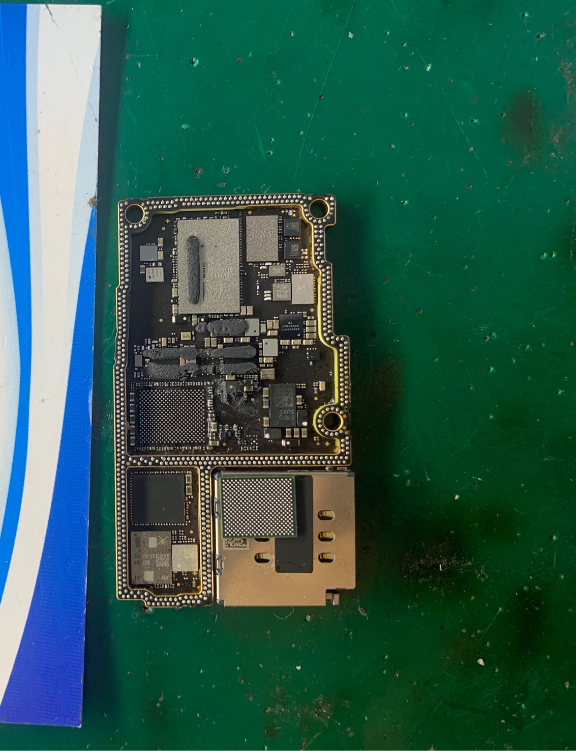

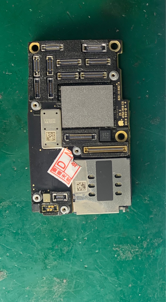

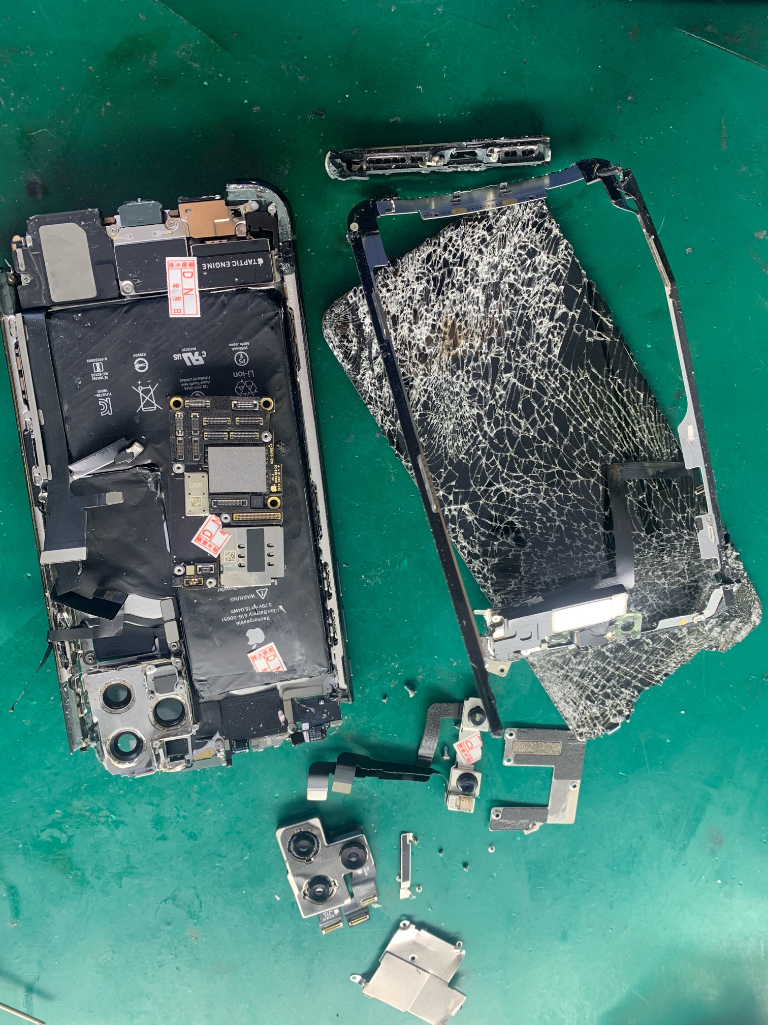

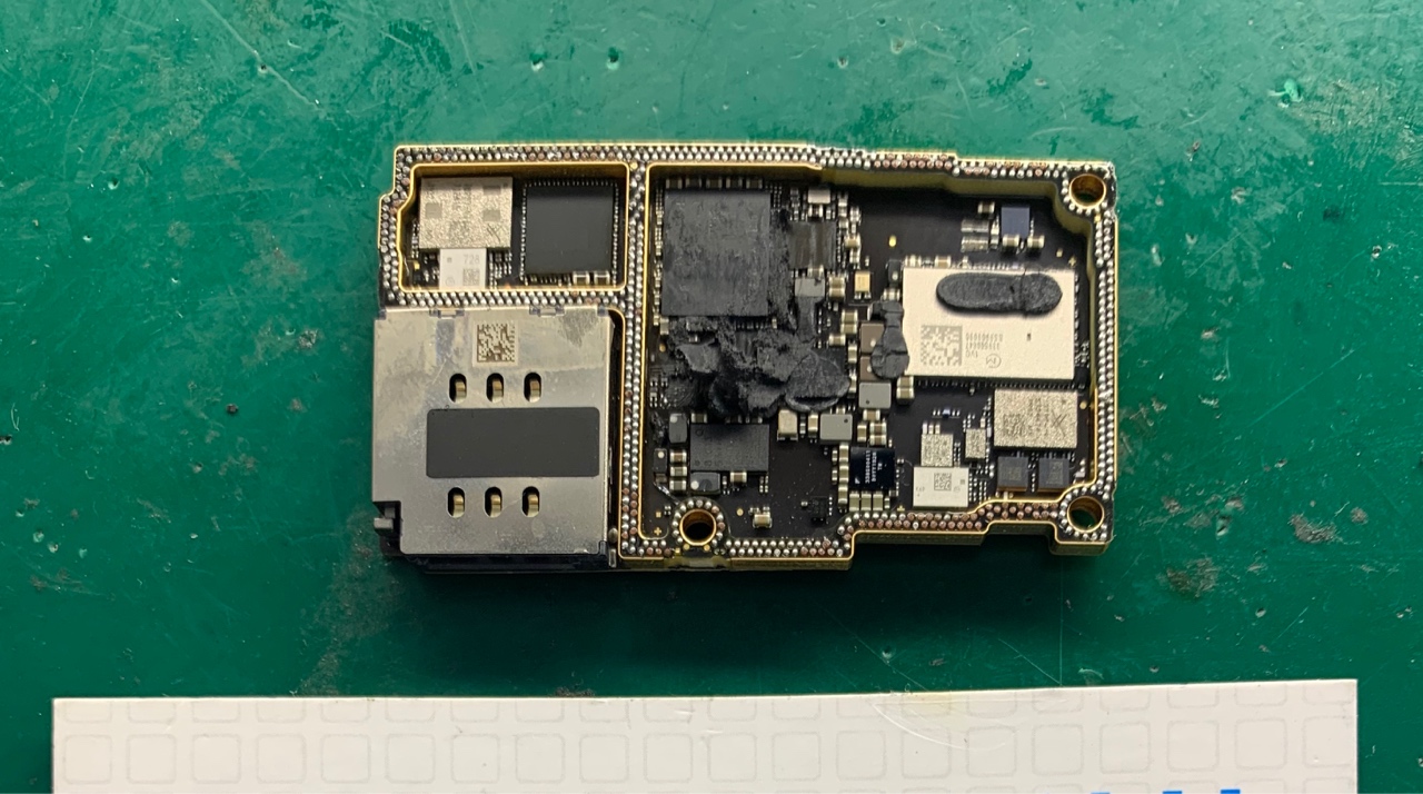

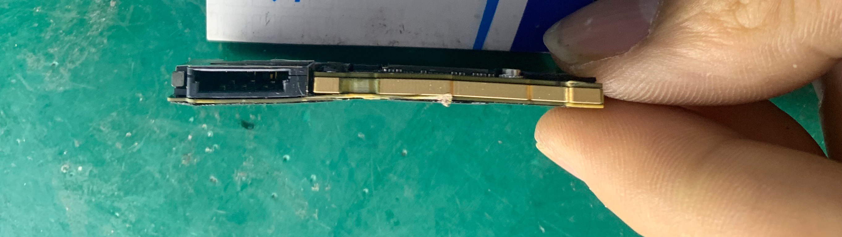

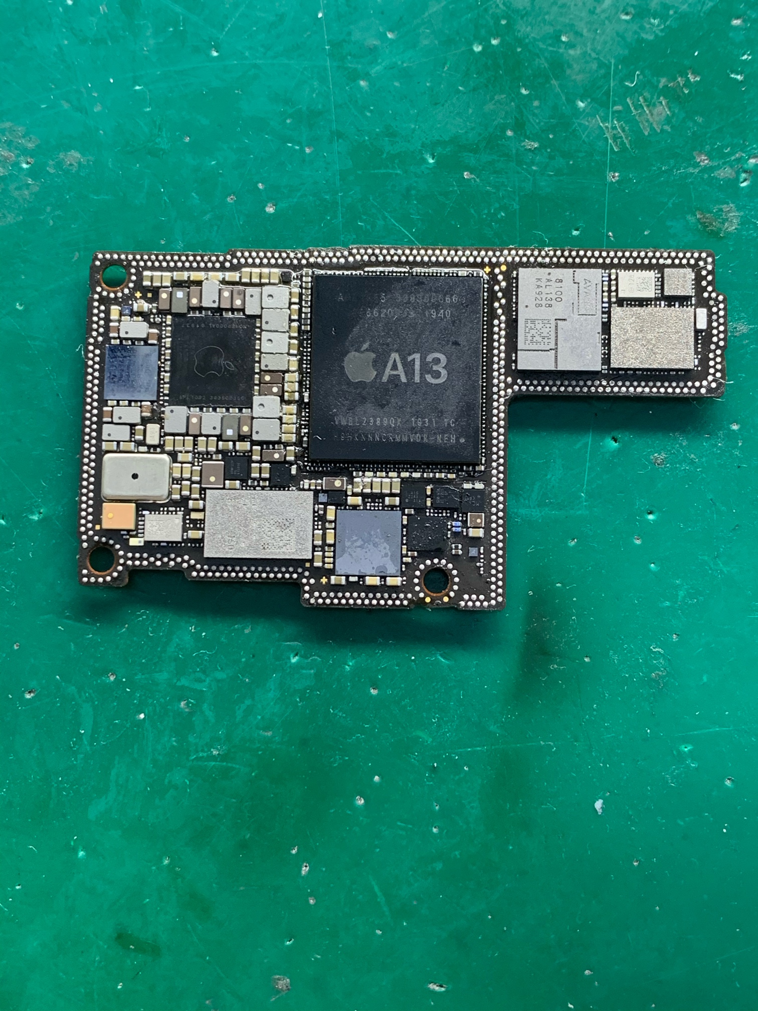

不废话,全上图了,贴合忘拍了。。

作者: manzu    时间: 2020-5-4 15:30
小白问问,换了A13 CPU 需要刷系统吗? 还是可以直接进入原来的系统?

作者: caikunnan    时间: 2020-5-5 09:11
肯定不用刷了,刷了资料就要不回来了

作者: 迅维深圳邓工    时间: 2020-6-1 10:10
搬板要把逻辑码片和基带码片的资料写过去    逻辑码片写过去可以直接进原来的系统  不写需要刷机
