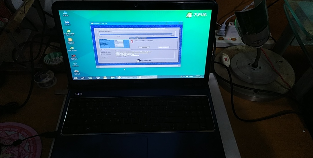

很多同仁修过很多这个故障,大都先外接看看,再换个屏确定下是不是屏坏。。
我也走了老路
1先外接,ok,可以显示
2换好的屏,不ok,还是八声
3开始看电路图,这测那测都正常,头都大了
4突然想到屏线是客户自带的,随手一换,正常。。。无语很久。。老司机,还好没有盲目盲修,一上来听到八声就去搞显卡。。
给各位提个醒咯,通病肯定有,下手却要谨慎

8声本来就要排除显卡输出问题

元凶就是这个
