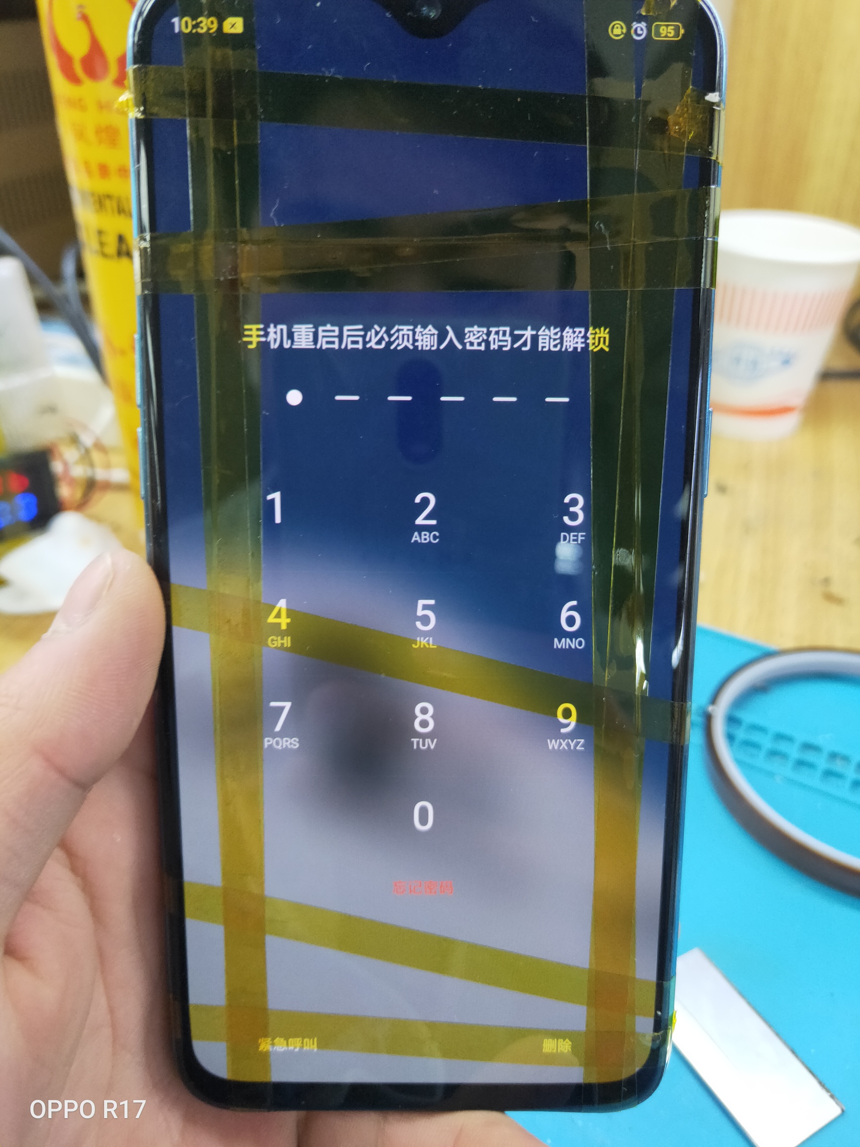

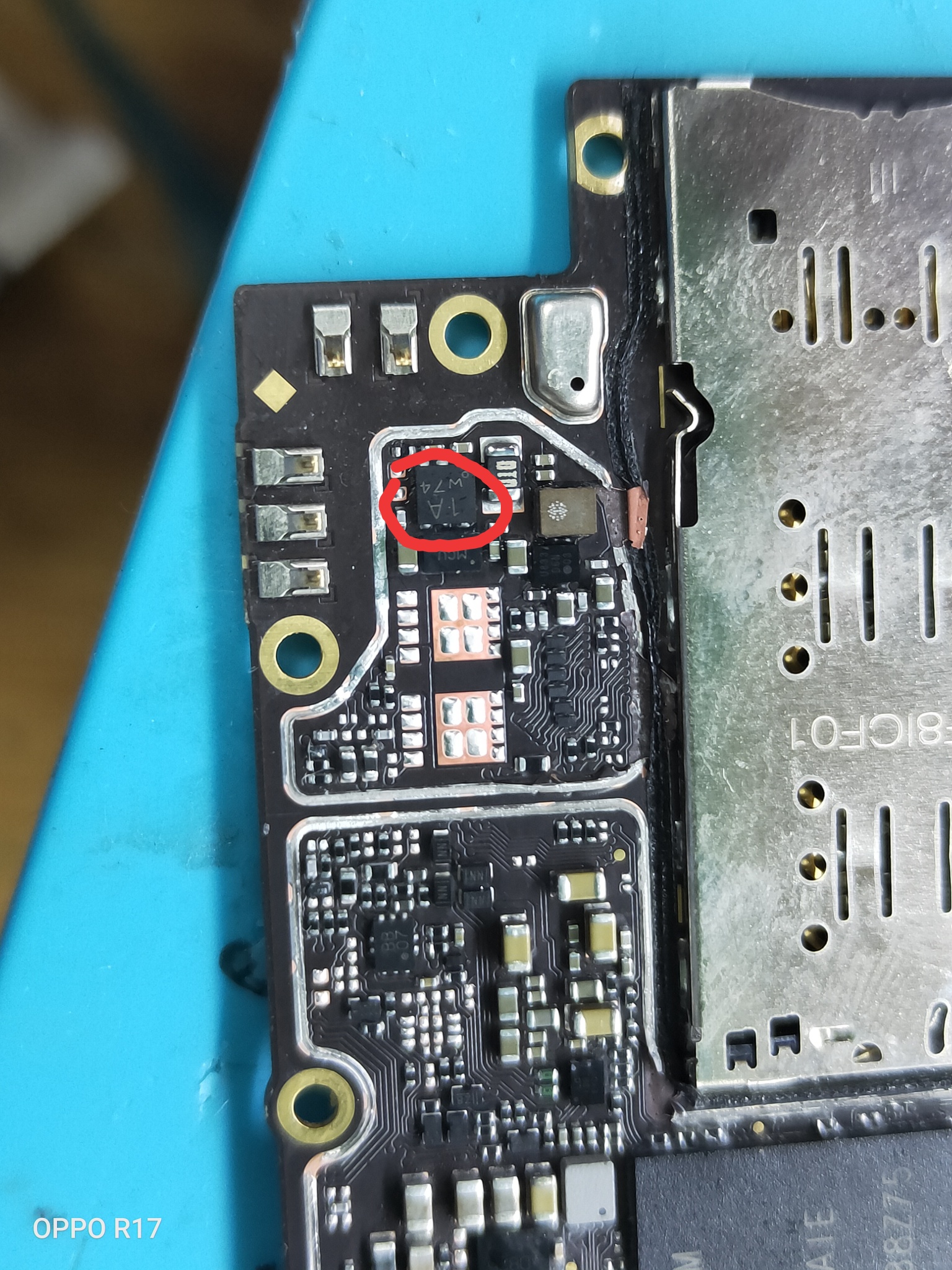

oppoR15x进水不开机电流起跳50回零,短接保护管后用电源可以开机,但是不显示,仔细观察后,发现这个管子也进水了先是从做,故障依旧,后面直接跟换,这个管子的作用是为开机键提供电压,同时也负责检测电池,跟换后完美修复
