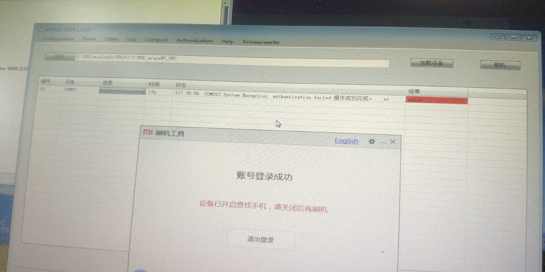

郁闷了,刷机提示要关闭查找手机,换了三片ufs都一样,看来帐号信息是存在cpu里,这个cpu是从无名废板上移植的,请教下楼主如果碰到这种情况有何高招,望不吝赐教!

刷三个包都要求关闭查找手机
作者: 021116    时间: 2020-4-27 17:49
XINGZHILIN 发表于 2020-04-27 17:32
刷三个包都要求关闭查找手机
这个不免授权啊
免授权的得另外整
作者: 021116    时间: 2020-4-27 17:50
小米的字库里面有转储,工程机是不需要授权的,而工程机刷eraseufs就重新要授权了,可以判断有一份key在字库实现免授权
而且有小米845免授权的。。。。
作者: 021116    时间: 2020-4-27 17:54
刷三个包都要求关闭查找手机
账号锁是跟随CPUID的,要是这三个都是小米的,都能有账号锁,那也只能说明你运气太差了

免授权不免费,既然你自己线刷权限,你自己找个无锁的u就是了

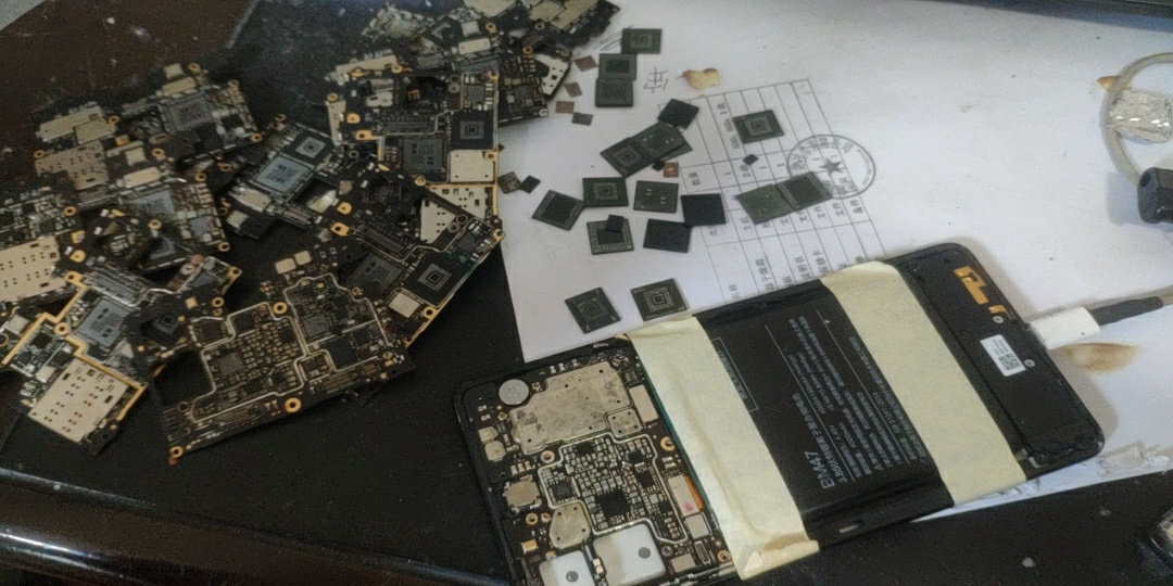

唉哟,我是业余好爱好,自已鼓捣,这个u整了一个多星期,没日没夜的,废寝忘食的,植锡植废了好多块u,都是某鱼上收的坏板,好不容易成功了这片,但能亮卡米,人都整瘦了几斤,再换u,想想植锡都害怕了,只是想把它弄好心里才舒爽,买坏板的钱都可以买好几块全好板的了。麻烦楼主帮下忙,完了这心愿,要多少分请说。
