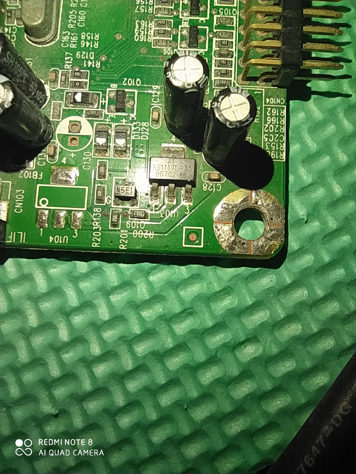

我是一新手,电脑什么都想维修,结果经常给修报废了。这次终于有一个修好了,实在兴奋,第一次发帖,欢迎指点。当然我在论坛上看了不少。

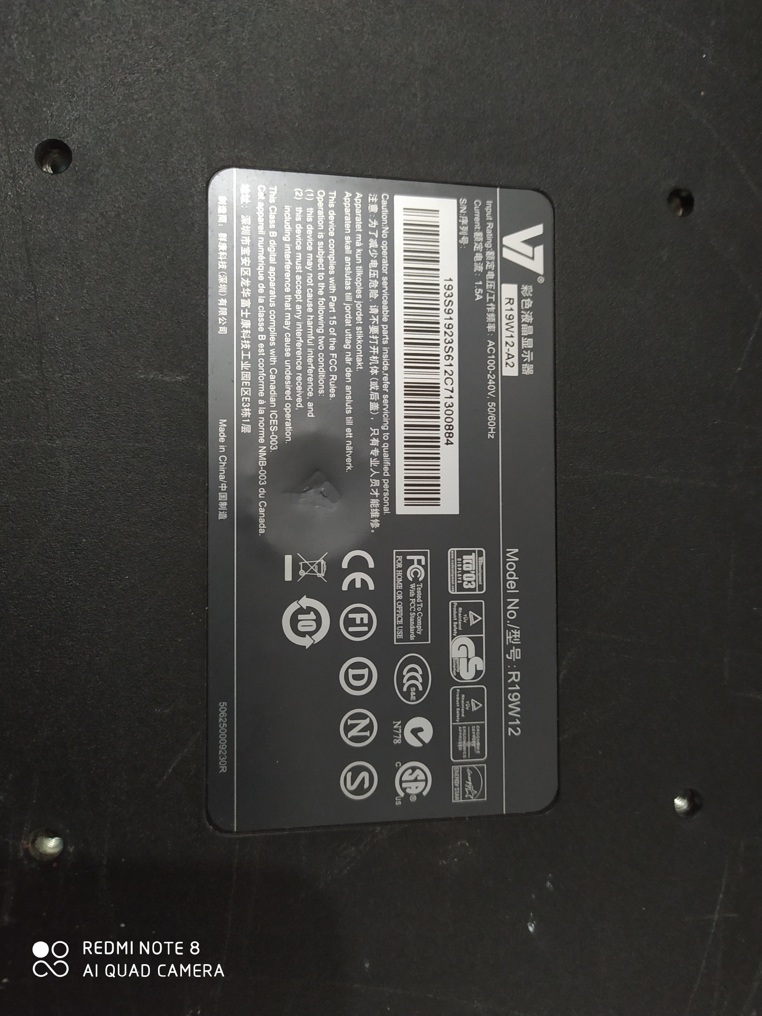

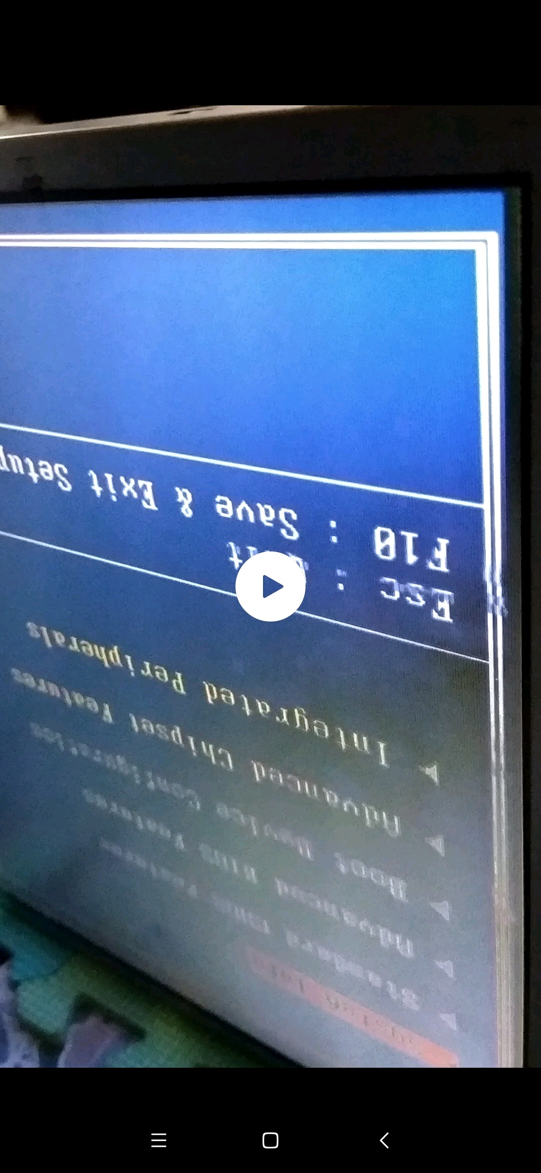

R19W12显示器,开机屏幕四周闪,过几分钟才恢复正常。一开始检查电解电容,看起来都没问题。然后判断是灯管问题,所以就换成LED,换了之后问题依旧。失望啊,判断不出是电源板还是驱动板的问题。
后来再检查电压14.7v和5v和3.3v都正常,只是开机时5v变成4.7,3.3变成3.6,换了两个5v和3.3v的电解电容依然没效果。后来我把驱动板的1117-3.3也换了,一开机测试,居然正常了。兴奋啊,再次量电压还是4.7和3.6,不太明白。反正修好了就好。
拆装机过程还是经验不足,浪费太多时间。

换了驱动板上的1117就正常了,测试电压也和原来一样,可能是元器件老化了吧
