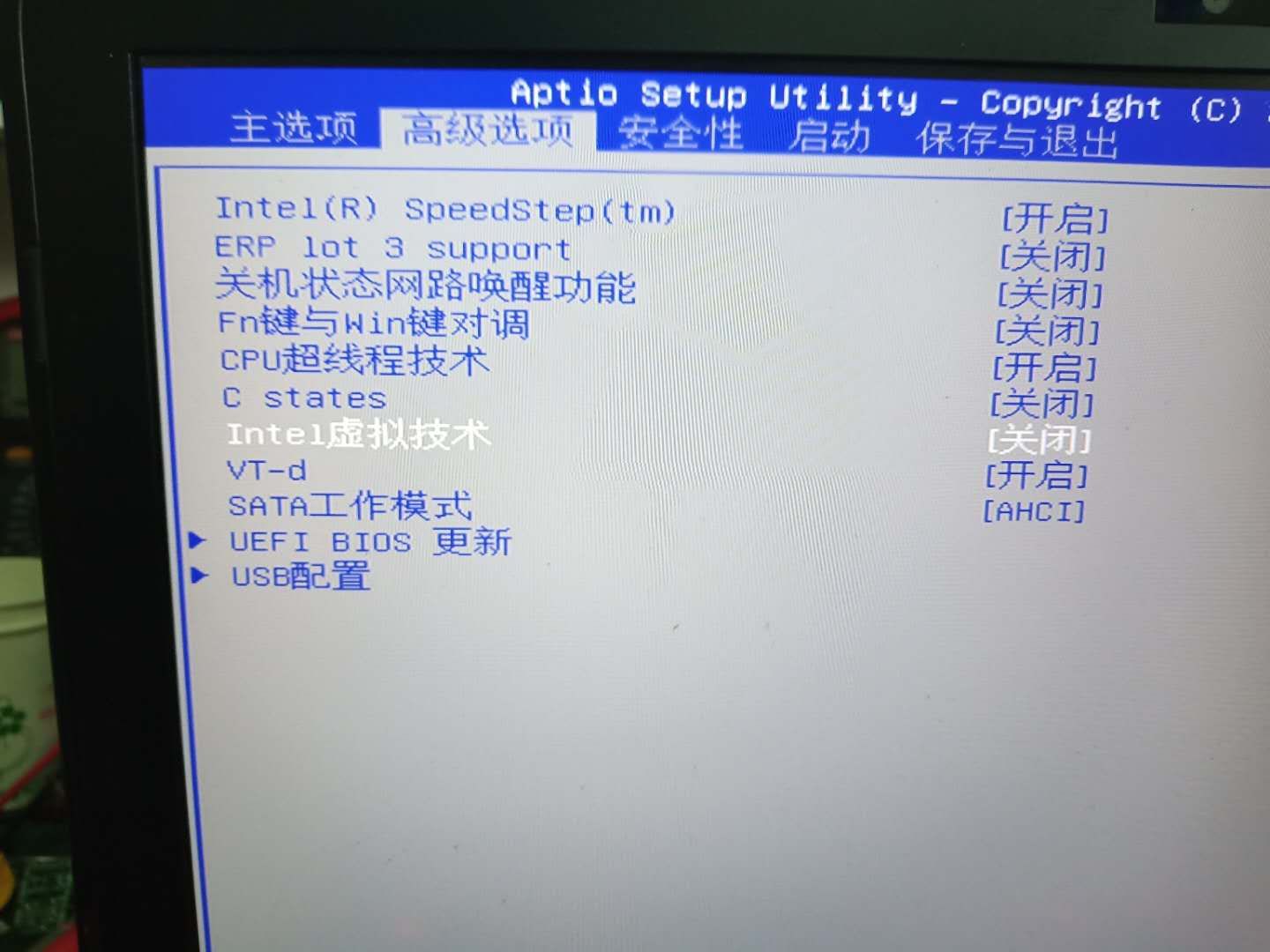

机器型号是MS-16JC1。这个机器来时故障是装不起系统,装系统死机,后面我把bios里面的一些设置关闭了,就能装系统,在系统下各个功能都正常,现在唯一的一个情况是分别单独用电池电源都是正常的,同时使用也能够正常使用,只是不能拔掉电源,只要一拔掉电源马上死机,在拔掉电源的时候CPU电压会有一个跳变0.9 0.7 0.9就死机了。机器cpu供电,充电芯片都换了,还是不行,哪位大神帮忙研究研究
作者: 党华    时间: 2020-4-26 13:19
BIOS刷了吗?如果没有就先刷了看
作者: 学海无涯,去也    时间: 2020-4-26 13:42
党华 发表于 2020-04-26 13:19
BIOS刷了吗?如果没有就先刷了看
  bios刷了,官方下载的
