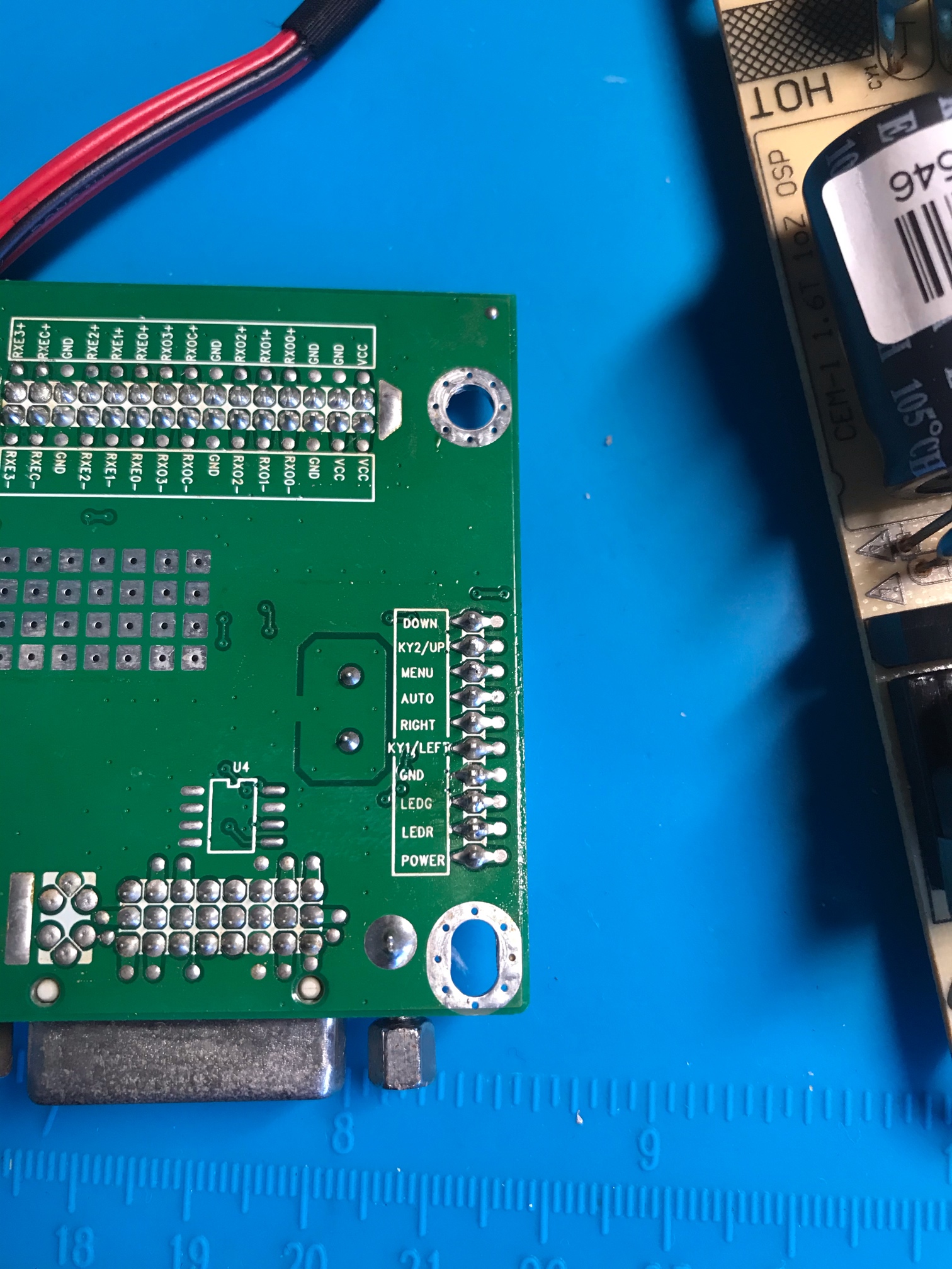

标题: 短接哪个针脚可以开机
Power 3.3伏 ,请达人指教如何短接开机,谢过了先!
作者: lnkshao    时间: 2020-4-26 11:24
power和gnd
作者: 阿梁    时间: 2020-4-26 11:27
power触地(不是短接),就和按开关一样的
作者: daifujiu    时间: 2020-4-26 14:29
你这样最好不要修机,不然小问题修成大问题。
作者: 张儒国    时间: 2020-4-26 15:52
不接键控板、怎么开机?
不接显示器屏幕,开机有啥用

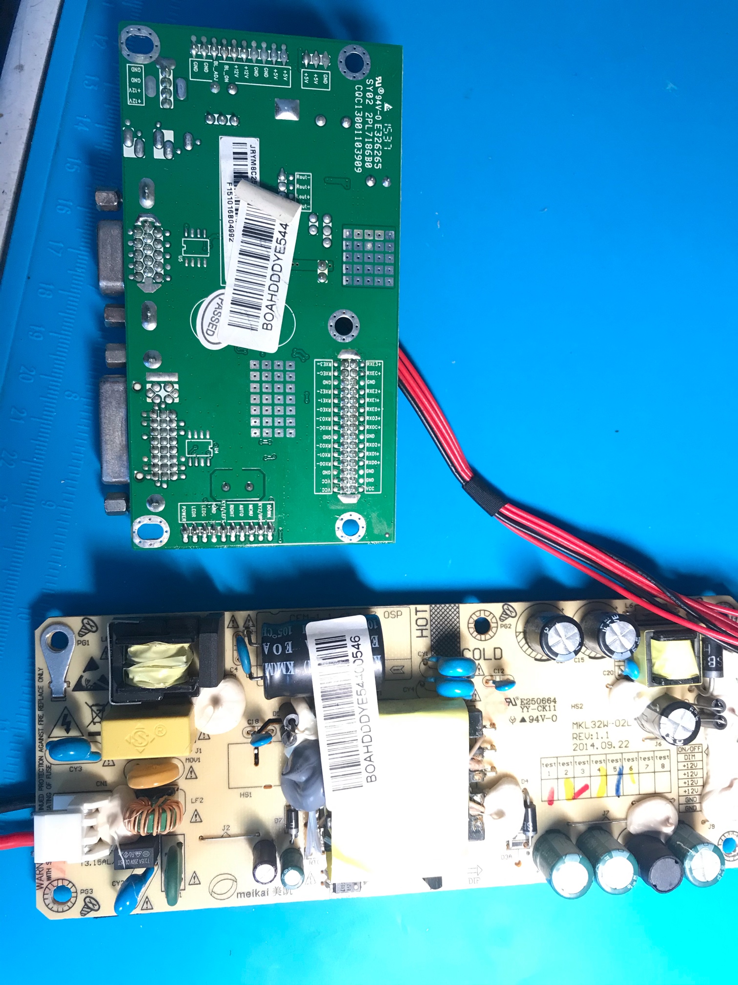

作者: A30865557    时间: 2020-4-27 00:35
现在只有电源板和驱动板  感觉是长城  拿不定主意
但,能保证不是修机   额知没那个水平的
谢谢提醒

作者: bg2iax    时间: 2020-4-30 11:03
POWER   GND
作者: 扎恒源    时间: 2020-5-2 16:03
POWER+GND.
作者: 菲克斯    时间: 2020-5-20 11:45
POLWER和地,短接碰一下就可以。如果有电流表,观察电流的变化就知道开机没有。
