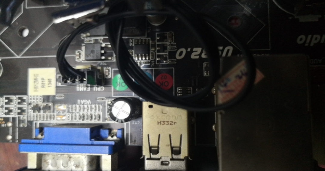

标题: 映泰h61mlc2 开机风扇转几圈就停了
在这上面看见大佬们说的,通病,tu1取了,就好了,我也就照做,完美解决

作者: movaxl    时间: 2020-4-26 10:48
别人说摘tu1旁边的三极管,你怎么是摘tu1

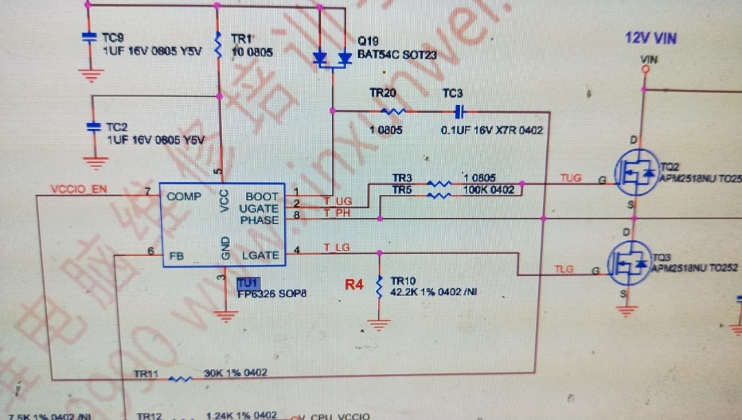

作者: ljz285207179    时间: 2020-4-26 10:51
是桥的供电en ?
作者: movaxl    时间: 2020-4-26 10:58
查图纸,tu1是vccio供电芯片,旁边是它的en开启
作者: korochi    时间: 2020-4-26 12:35
tu1是vccio供电芯片拆了就没有VTT电压了,完全不可能好

作者: 名动天下    时间: 2020-4-26 19:48
那么他的这个到底是修好了吗?还是他标注错误

你这样就修好了。供电IC取了,板子能点亮?。有资料上说取TU1旁边的小三极管。你找图纸好好看一看。
作者: hanjia    时间: 2020-4-29 13:06
映泰H61MLC2清晰图纸
https://www.chinafix.com/thread-923457-1-1.html

Tu1取了就好?这是供电ic。还取了就好,楼主是不是主板维修的, 只要会修主板的,都知道取了这个供电ic。不可能好。
