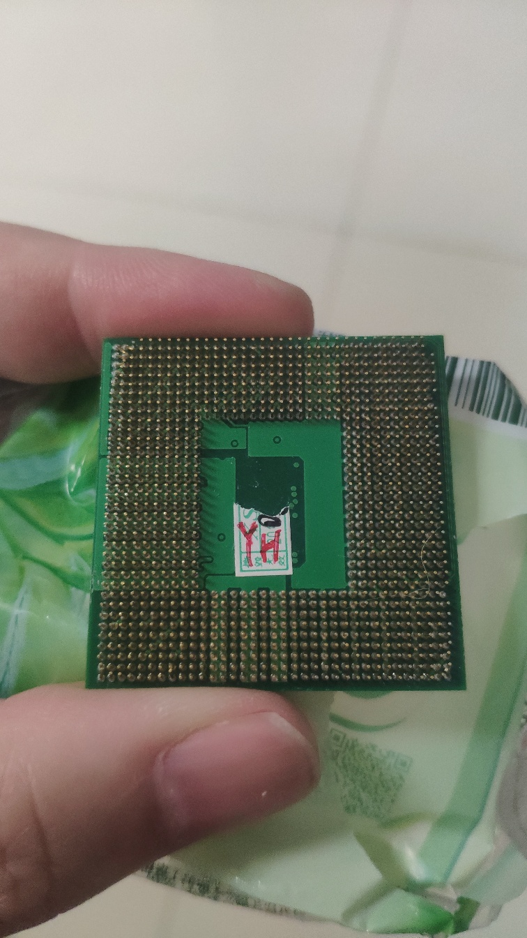

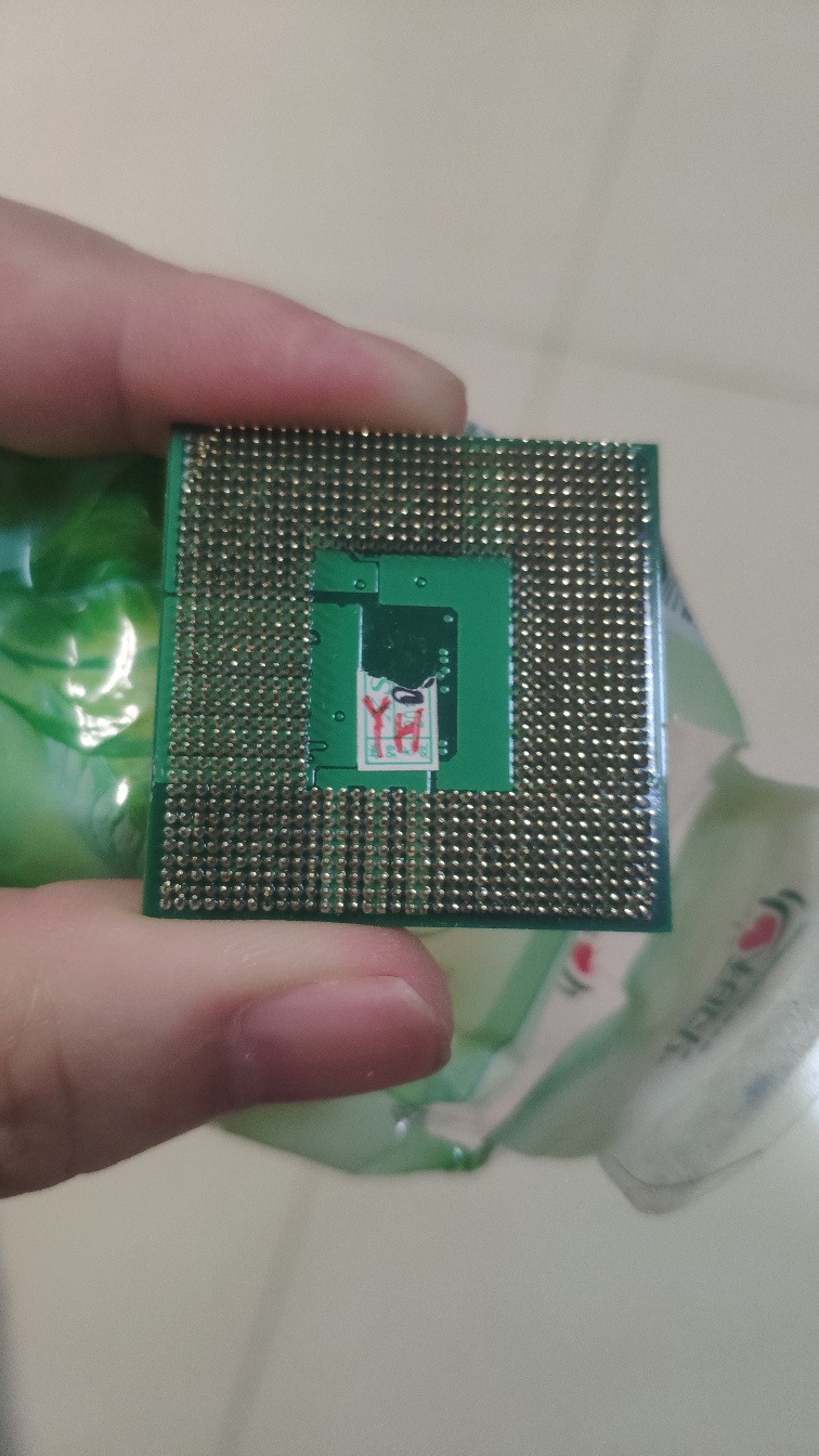

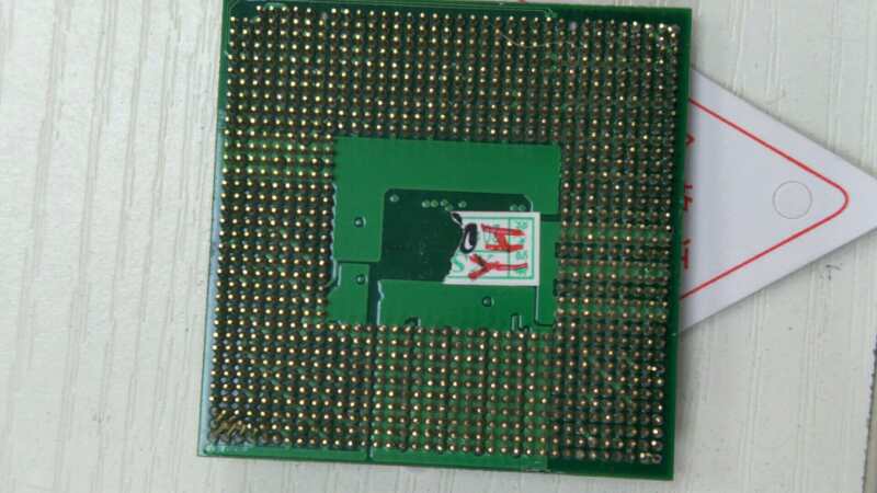

还是个转针u,弯的被我调整了,断了5根好像,都在边缘,求植针,厦门发顺丰
作者: 阿修罗电脑行    时间: 2020-4-25 17:46
在边上的话。可以自己焊 ,用网线直接焊。焊好了……再剪了就可以了……
作者: younghouse    时间: 2020-4-26 04:26
网线?拆掉8股取其中1股?
作者: tnt56789    时间: 2020-4-27 13:20
不好,手上总有坏\旧cpu吧,拆针过去好了
478\amd cpu大把啦
曾经全盘焊过一只 478针 卖了 200元路过
