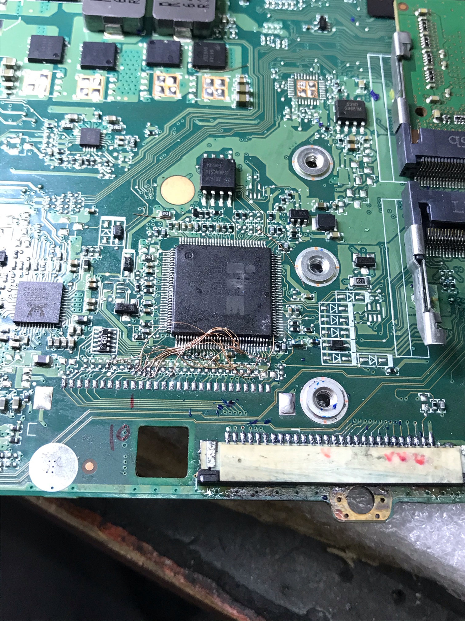

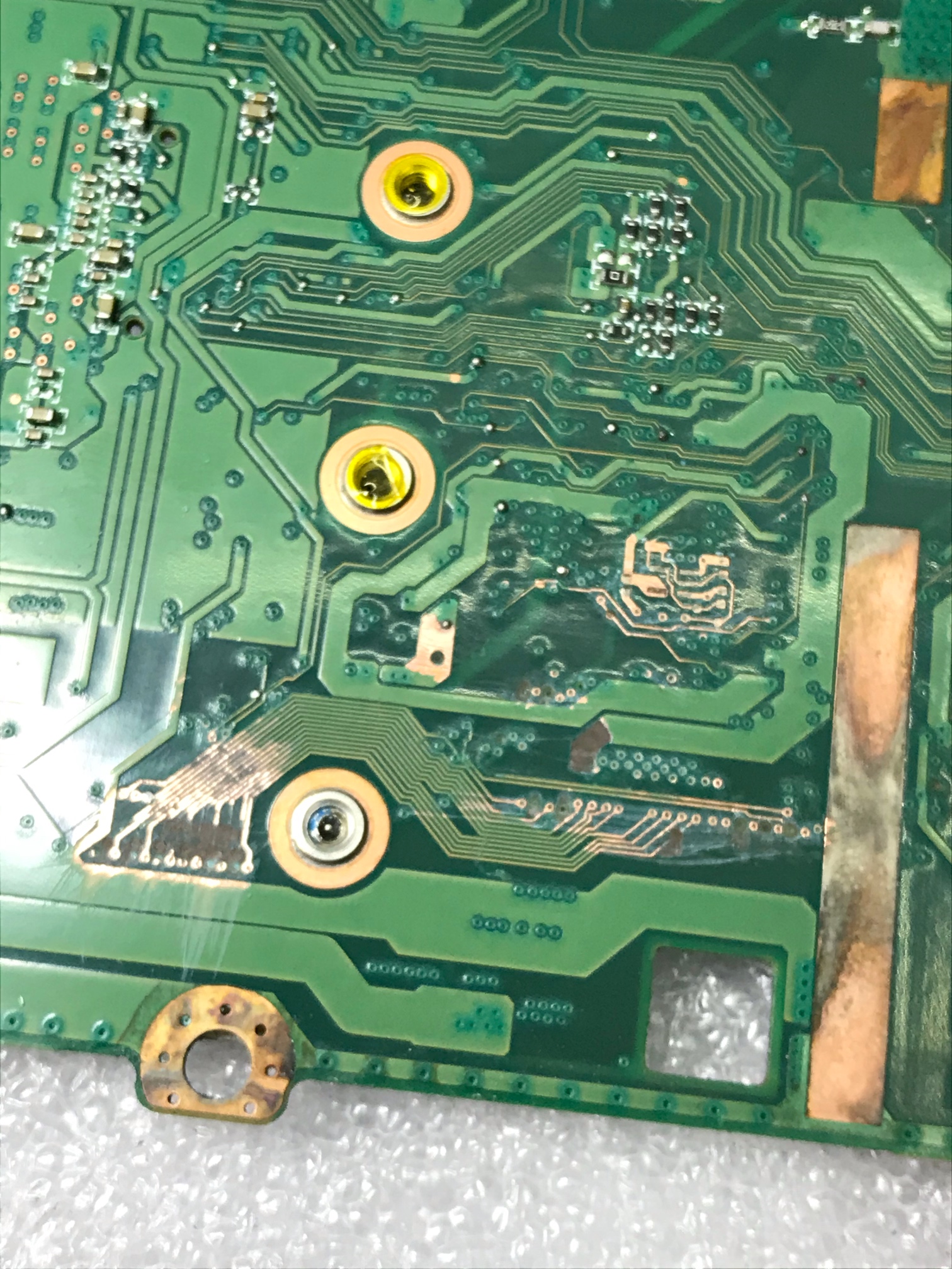

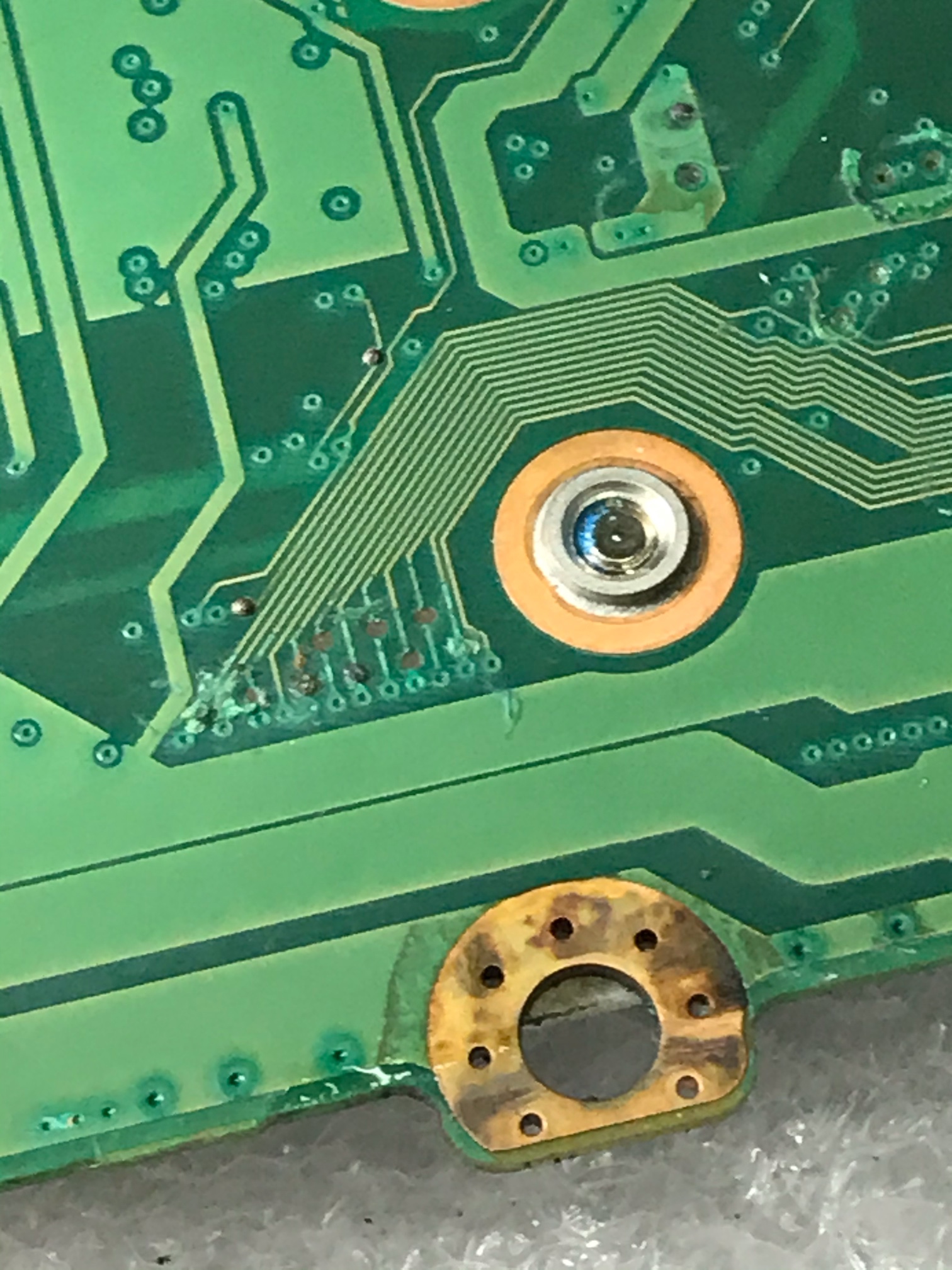

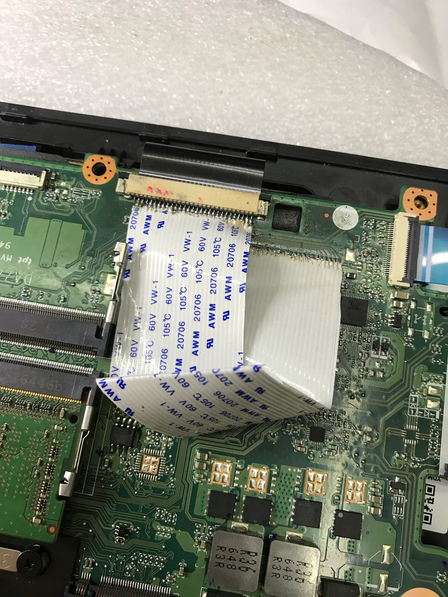

进水,换新键盘也不开机,卡座坏,拆机发现背面进水键盘线路腐蚀断线严重。如果一根根从键盘口飞到ec太多了,眼花,直接补好预留口断线,再用显示器排线把两个接口直连,搞定。

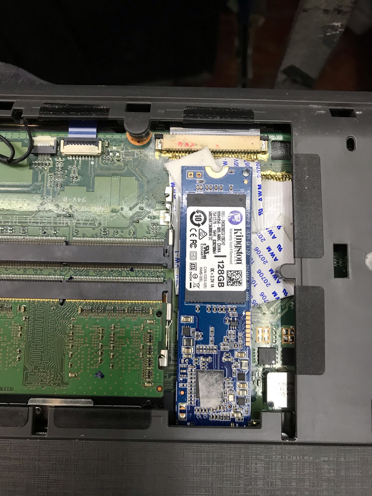

固态硬盘直接双面胶固定,飞得不好看,但是得钱
