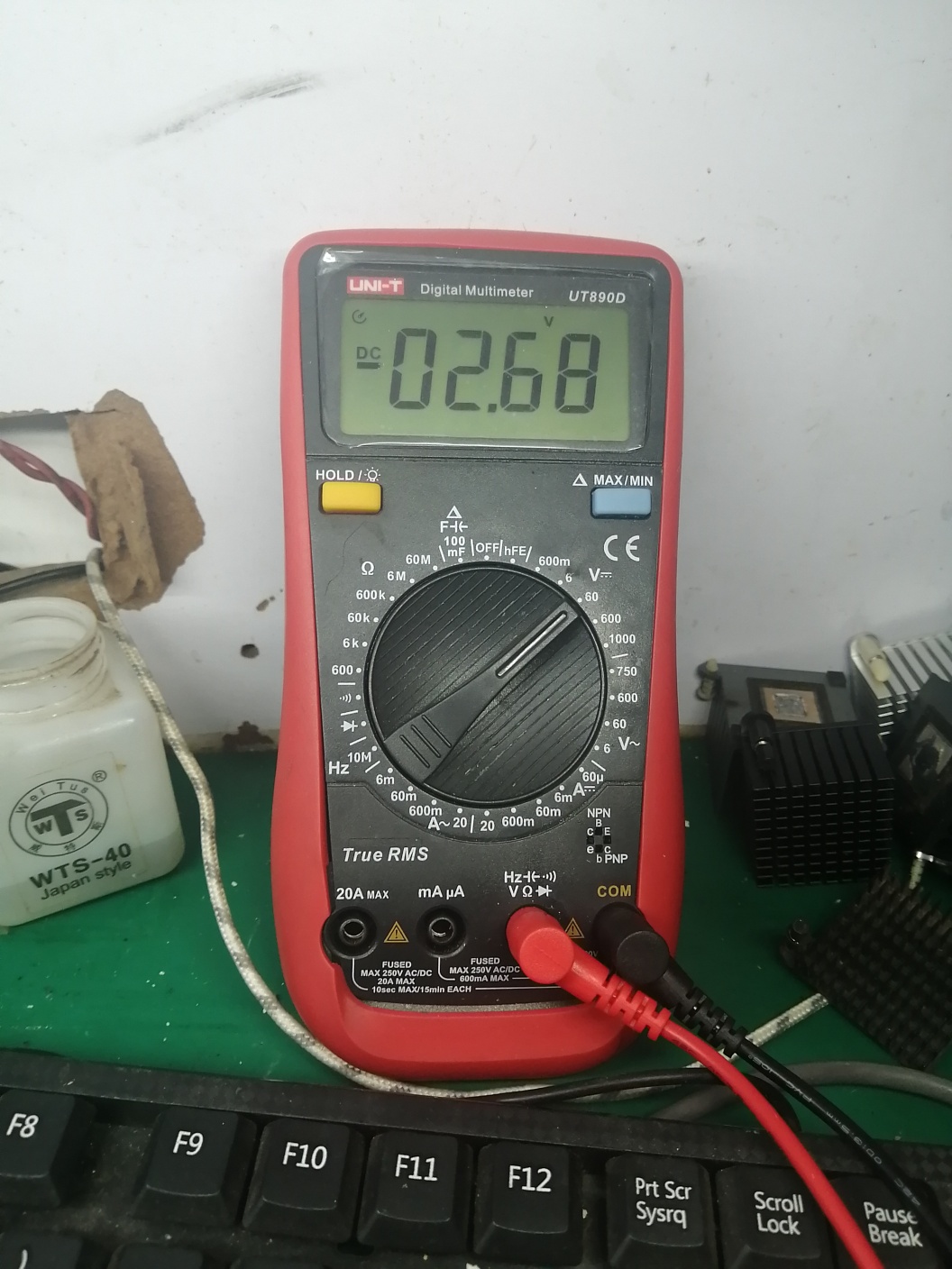

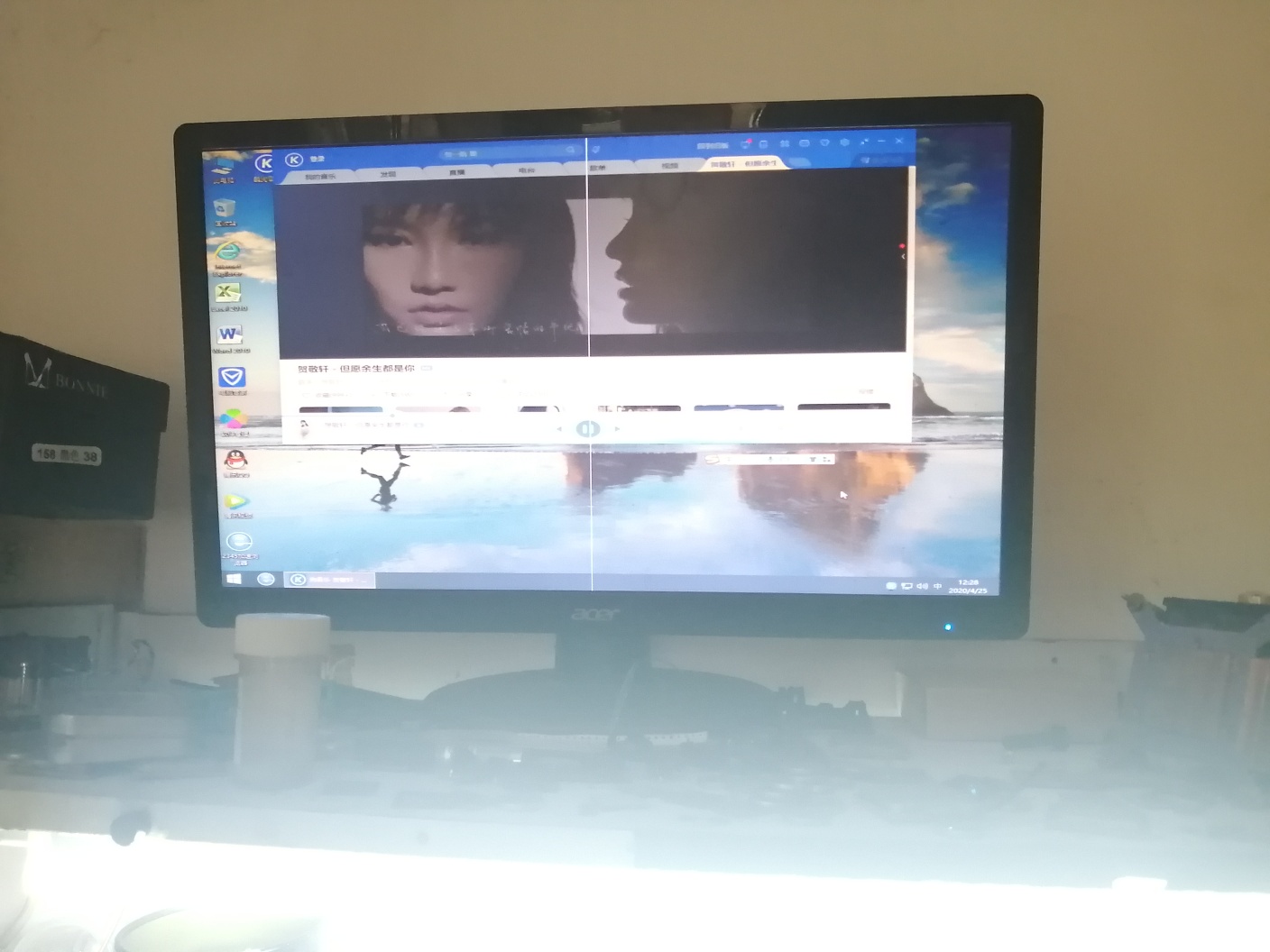

首先接到板子后,观察正反面,无刮伤,断线。

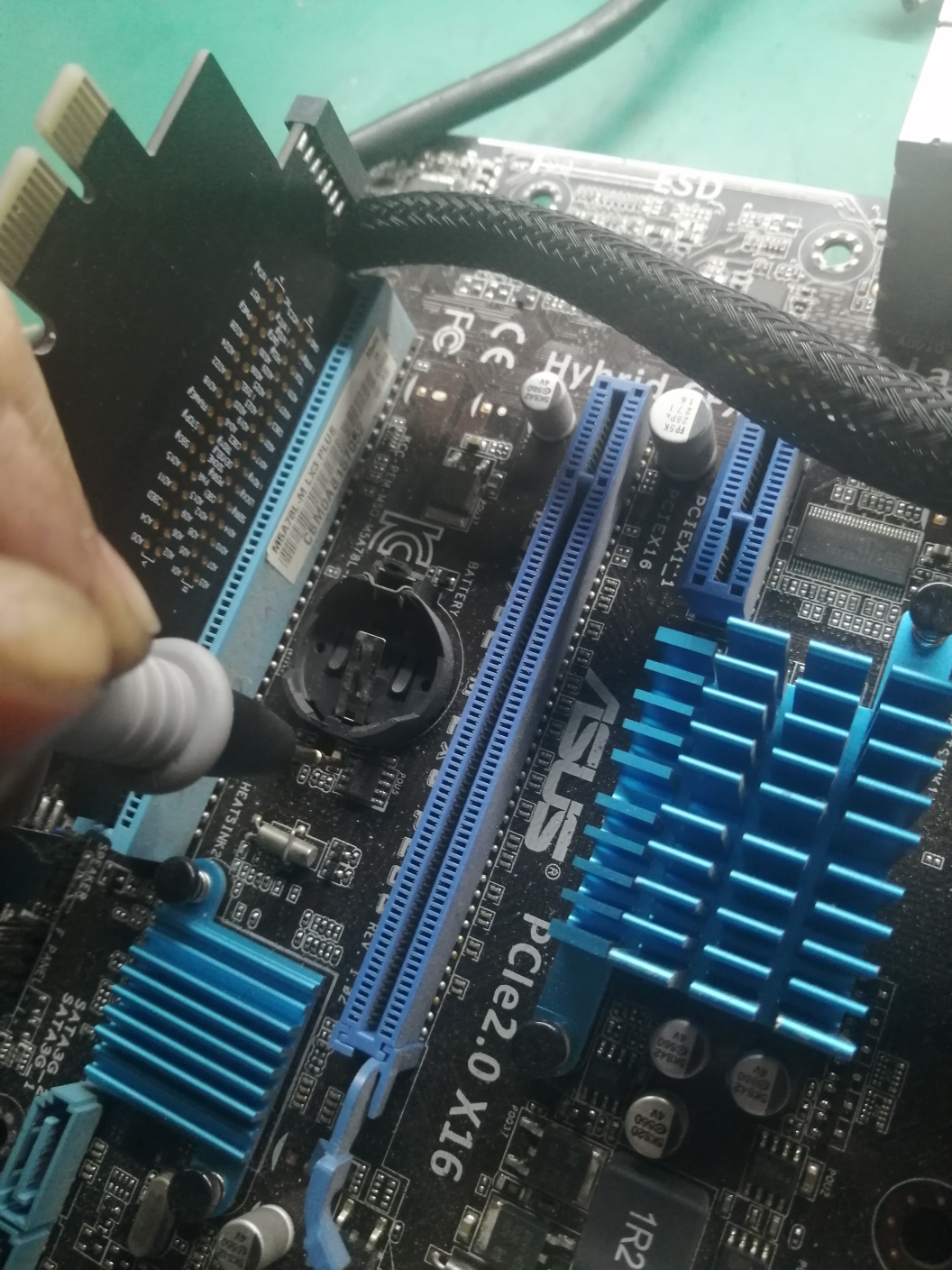

第一张 测量cpu核心对地二极管值为500左右,正常,上电发现不开机,测量供电均正常,PCI-E A11无复位电压,A13 A14无时钟电压,换掉时钟复位正常,跑马亮机!捡钱了

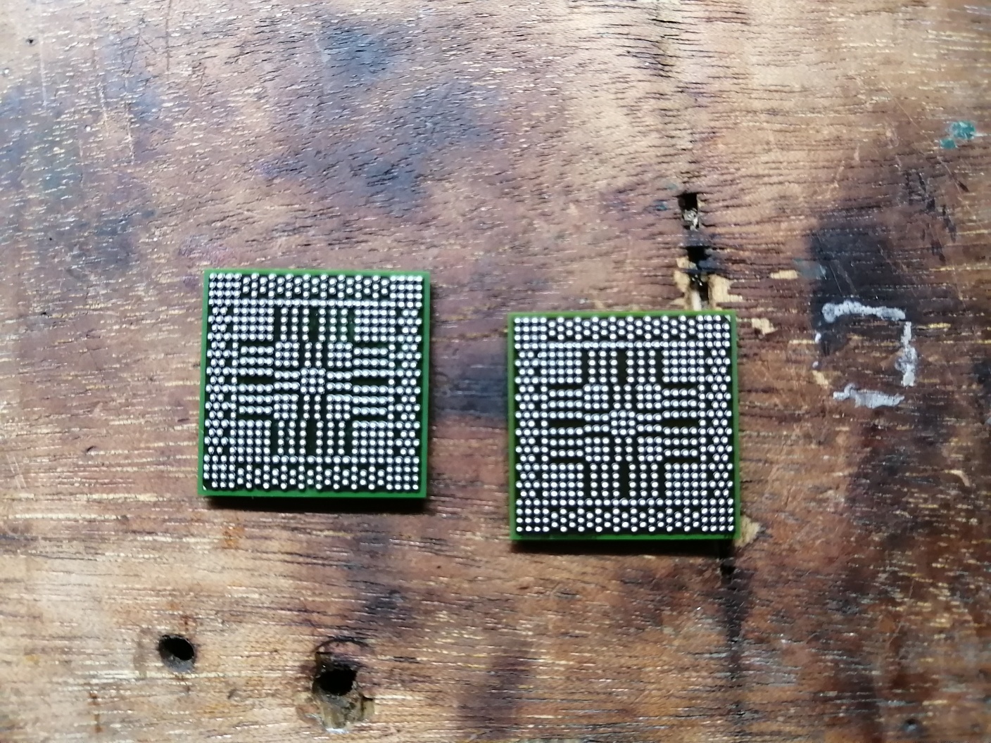

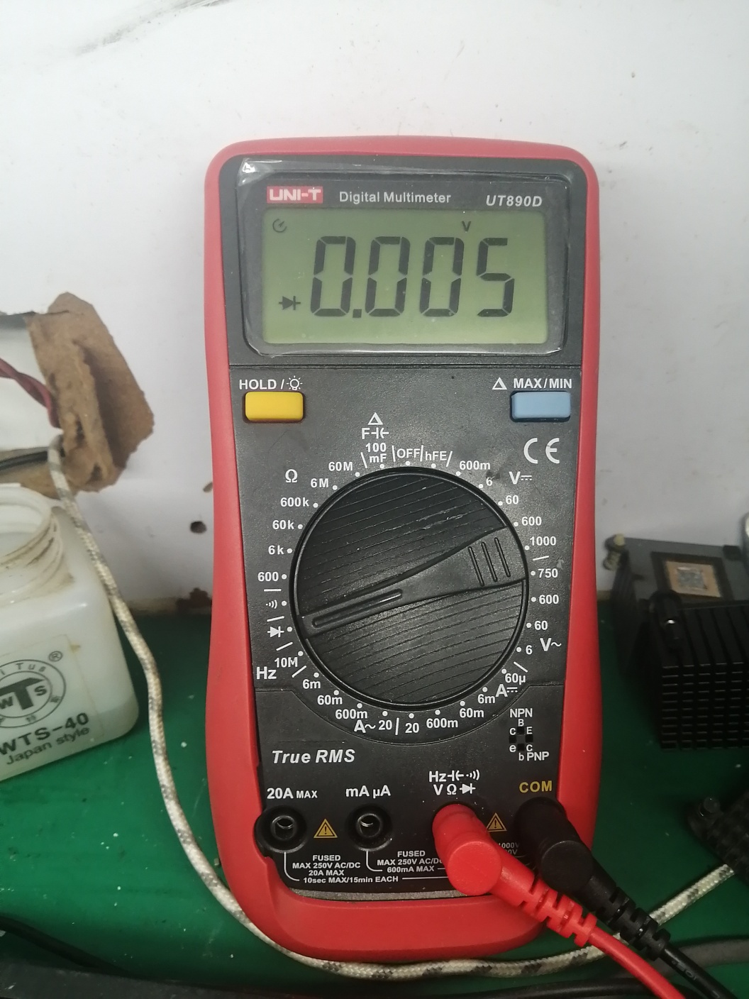

第二张 也是测核心值,上电,不开机,无复位,有时钟,测量电压发现南桥8脚供电芯片6脚处1.7V电压偏高,果断断电打值0005,短路,凉了,南桥喔霍,先放一旁看下张
第三张 打核心值,上电,不开机,无复位电压,有时钟,啊
难道又是南桥嘛,真心不想干桥,不值钱的东西!跑主板电压,又是那个8脚第6脚电压不对!值我都不想打,直接做桥
花了10分钟做了2个桥

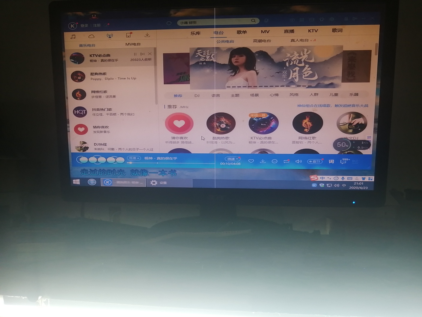

上大宝贝,分分钟干好,然后换8脚(为了保险,料件一大堆),上电,跑马,亮机

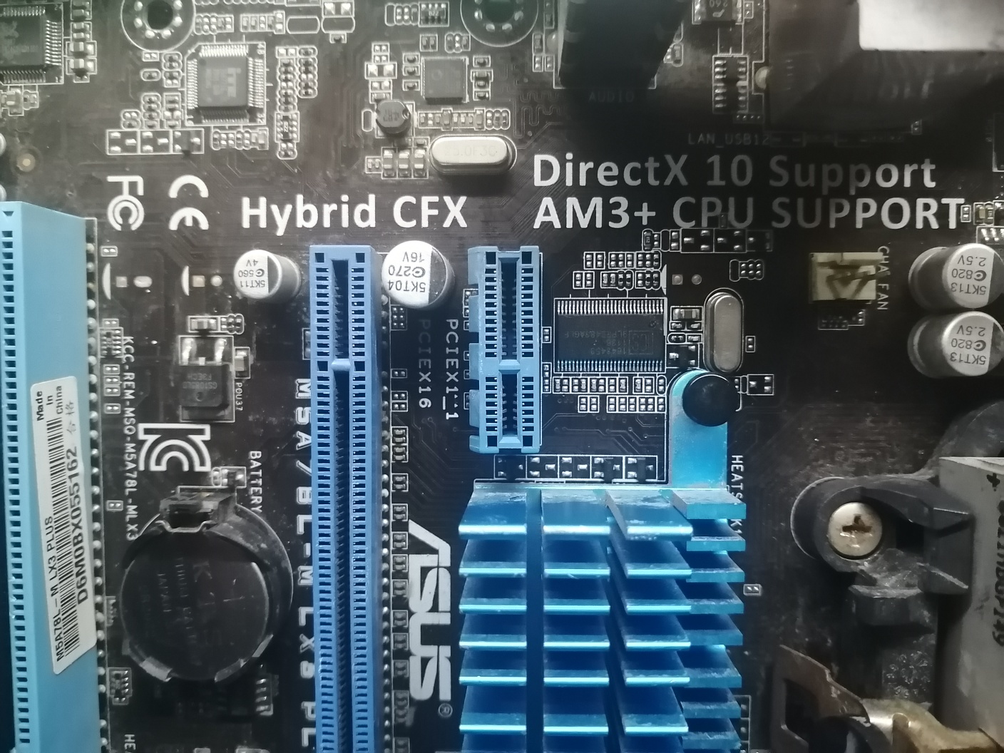

作者: 全华    时间: 2020-4-25 14:12
请问时钟复位在哪个位置?换了什么?

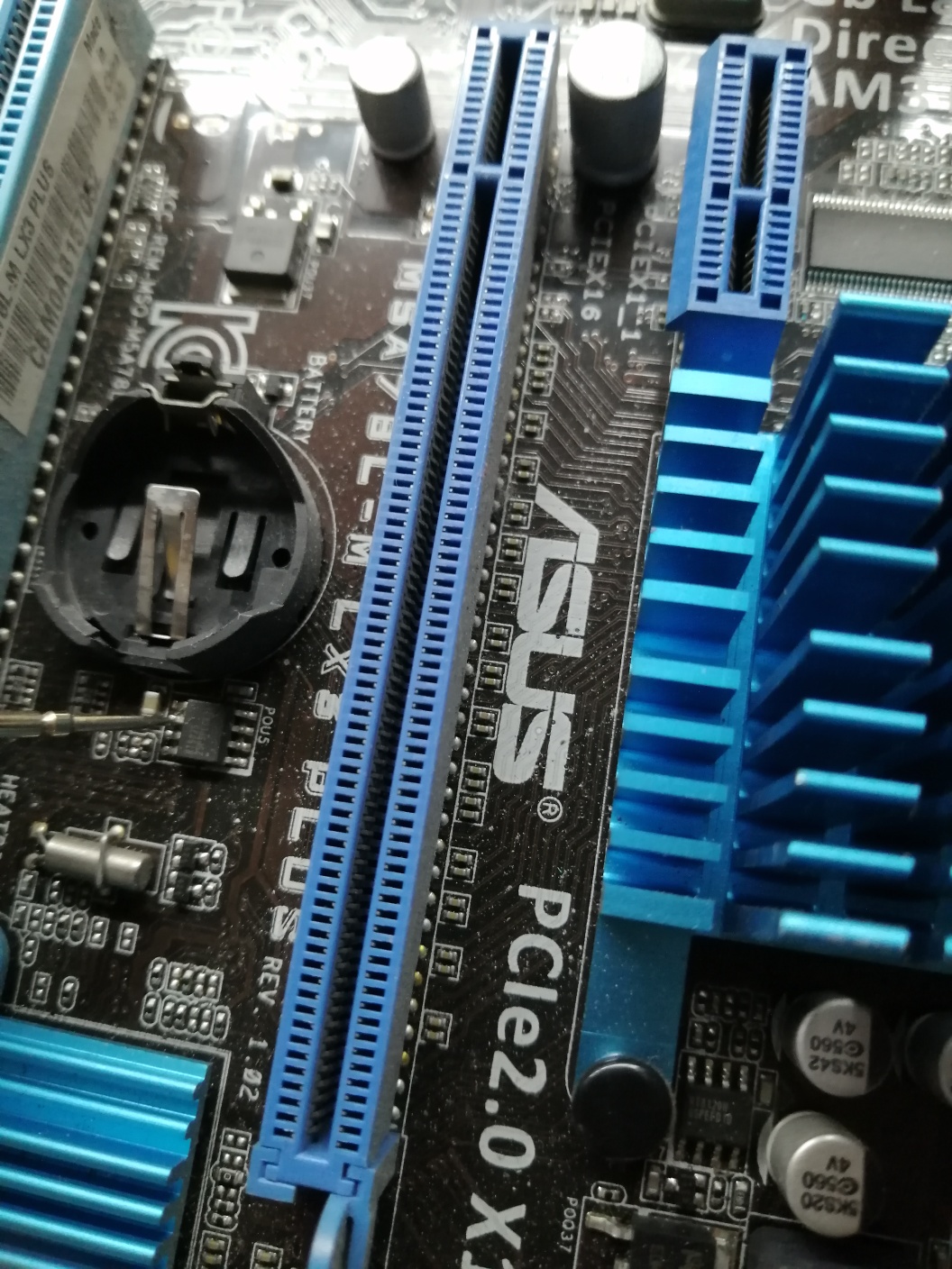

作者: a1437929507    时间: 2020-4-25 16:27
全华 发表于 2020-4-25 14:12
请问时钟复位在哪个位置?换了什么?
时钟在显卡插槽A13 A14脚测量,复位在显卡插槽A11测量

作者: 黄叶168    时间: 2020-4-28 16:28
请问测PCIE的时钟和复位有电压的话,是不是就代表内存的时钟和复位也有电压?我的意思是测时钟和复位的话,是不是测PCIE和内存都可以?

作者: a1437929507    时间: 2020-4-29 10:50
黄叶168 发表于 2020-4-28 16:28
请问测PCIE的时钟和复位有电压的话,是不是就代表内存的时钟和复位也有电压?我的意思是测时钟和复位的话 ...
你这个具体时钟得去时钟旁边一个个量时钟就只有几个电压,PCI只能初步分析,复位根据时序修,无复位就2种,CPU无复位和全板无复位,其余不用考虑,只需要记住最后出的复位时PCI就OK啦
