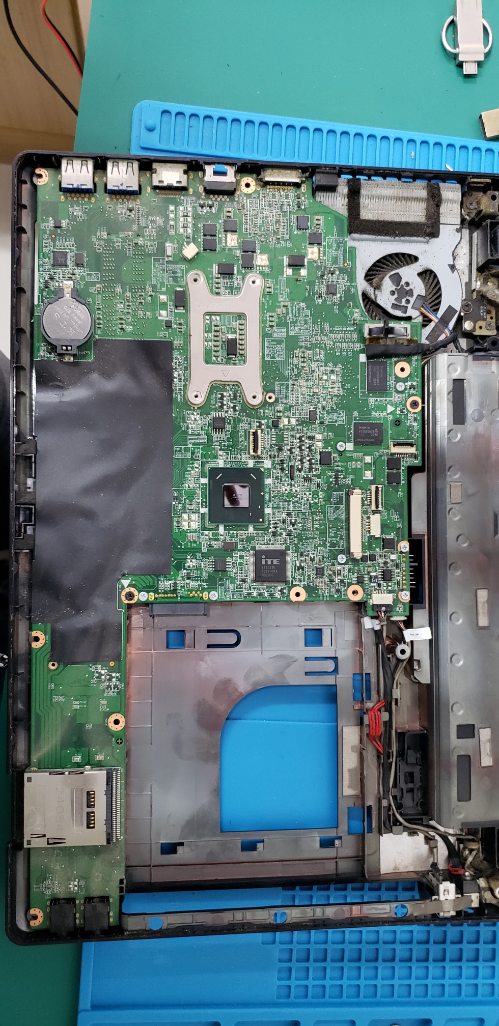

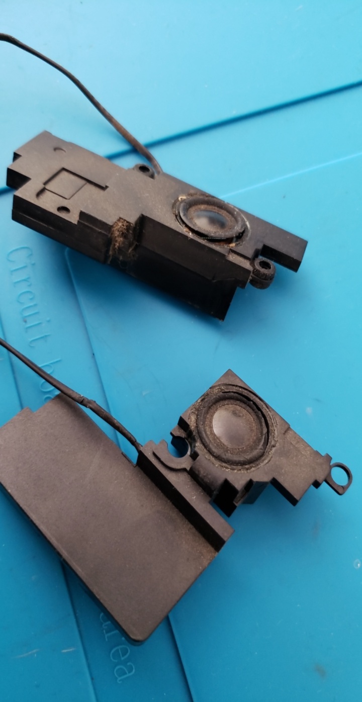

接到一台机子开机测试初步判断是喇叭坏了。拆机子……打开一看果然喇叭坏了。

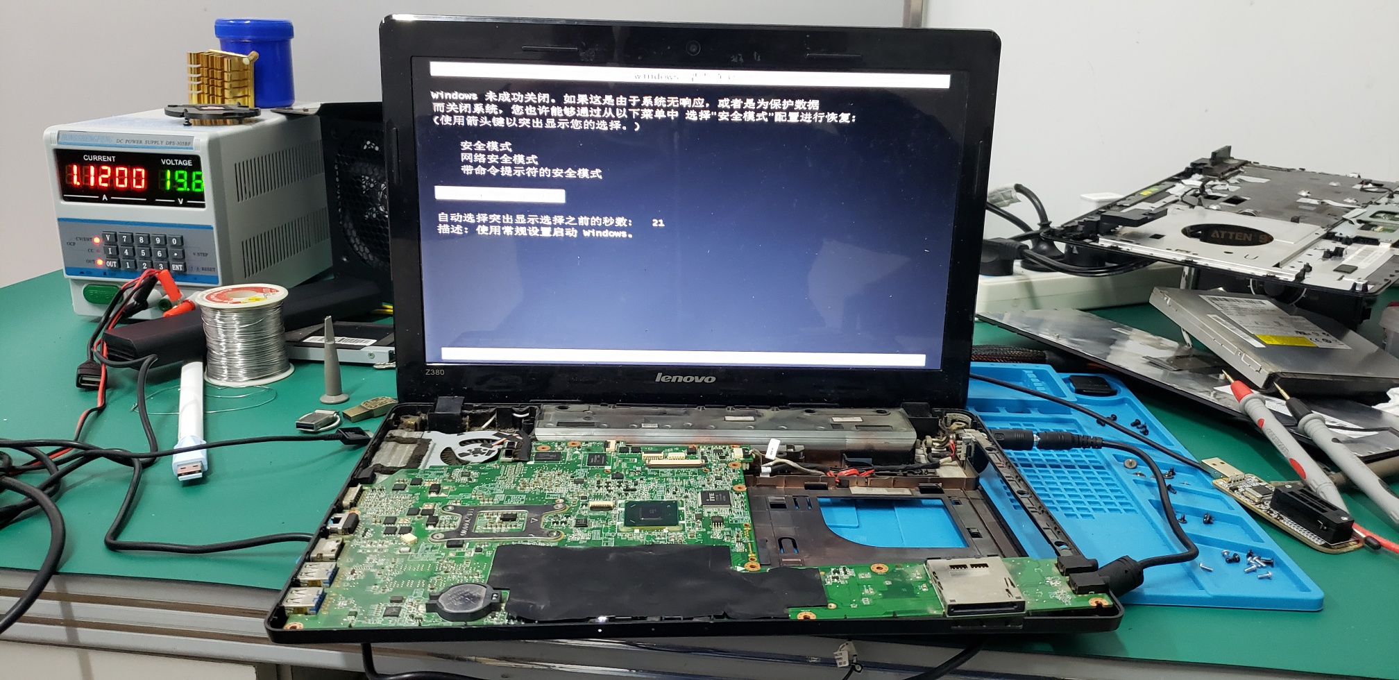

换上喇叭装好机,通电电流上去了1.08A不亮屏,我去怎么不亮,拆开量啊量,貌似都正常,又给装上还是不显示,又拆开上论坛找了个BIOS 刷上,再装机成功点亮,进系统测试。

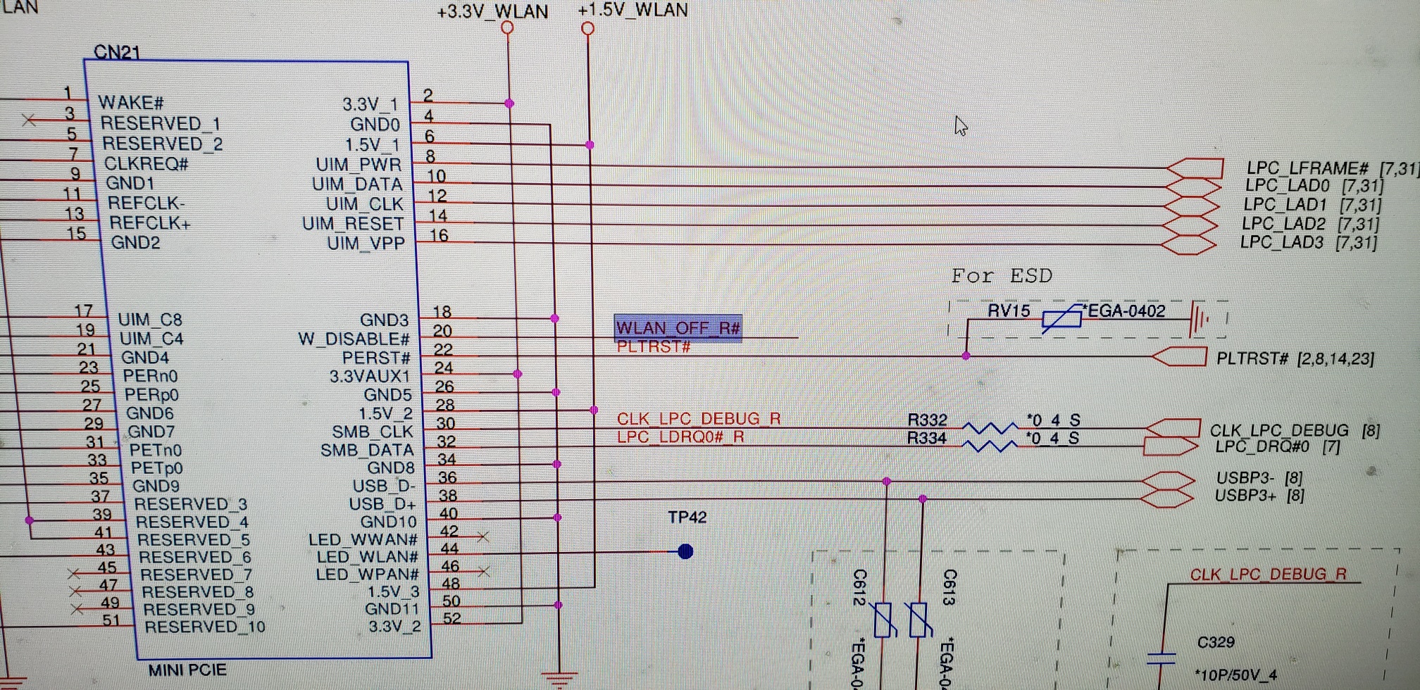

我去都正常,WiFi开关打不开,软的不行来硬的直接干她20脚(WLAN _OFF _R# ),最后开机wifi 可以用了。到这里维修结束。

直接干她20脚(WLAN _OFF _R# )是什么意思
