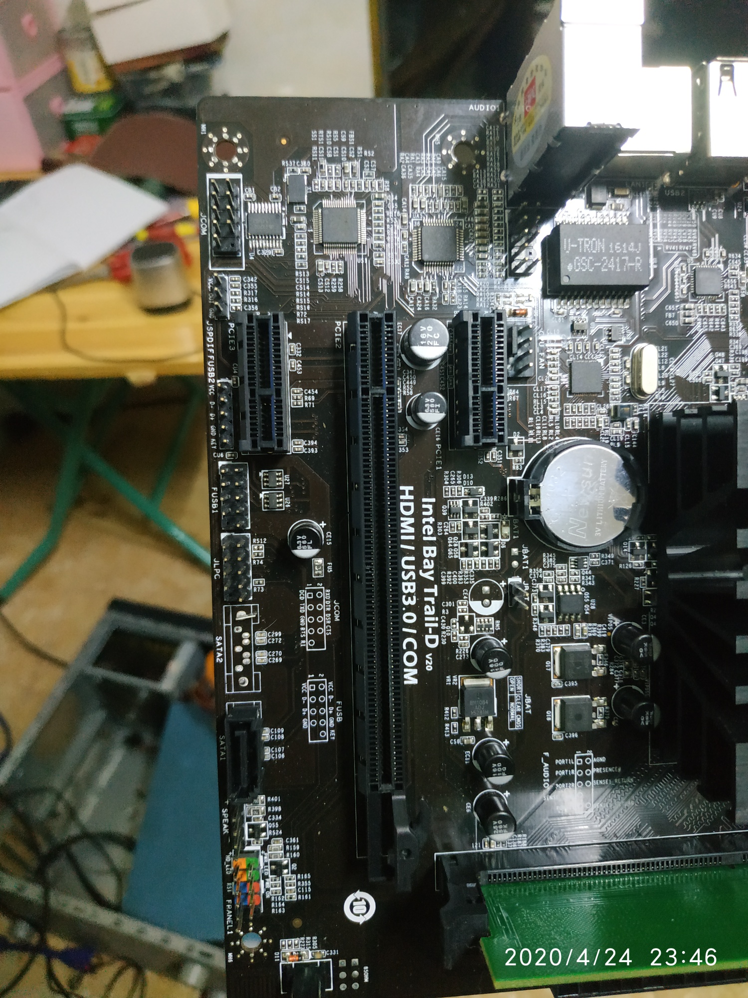

标题: SATA插口拆了装回去,孔里的锡弄不出来,吸锡器用不了
吸锡器不会用,根本吸不了,想买吸锡线不知道好不好用,
作者: 顺扬星    时间: 2020-4-25 09:50
穿孔的吸锡线对付不了,你还是用吸锡器吸。
作者: 明月浪子    时间: 2020-4-25 09:53
用锡锡器之前,用低温锡丝中和一下高温锡,再用吸锡器会好用很多的,多来两次就OK了
作者: 王春海    时间: 2020-4-25 10:36
用透针或竹牙签可以试试
作者: xgljjc    时间: 2020-4-25 13:12
不是,是你的烙铁不够热吧1
作者: 天意wx    时间: 2020-4-25 21:54
掌握方法吸锡器还是很好用的  要是附近原件不多你可以用风枪加热到焊锡融化之后吸锡器
作者: AZASR半月    时间: 2020-4-26 00:00
烙铁加热,用吸管吹
作者: 社会生    时间: 2020-4-26 03:08
很简单主板下面想办法加热,上面用烙铁烫下以后用吸锡枪吸就很容易出来。
作者: 泉水叮当响    时间: 2020-4-26 05:34
先给焊孔加点锡,底下用热风枪加热,上面用烙铁加热,在用吸锡器就很好用了
作者: jqbf199807    时间: 2020-4-26 06:03
先加焊锡,再加热到熔化,再用插针通孔,保证能通开
作者: gbm2002    时间: 2020-4-26 06:40
焊点锡太少也不好吸,加点锡上去再吸,其实是锡少跟烙铁接触少,不易融化。
作者: 林中雨    时间: 2020-4-26 06:52
用镊子呀,一边加热一边抠出来
作者: 菜鸟学电脑    时间: 2020-4-26 07:39
直接风枪吹出来不行吗?
作者: 菜鸟学电脑    时间: 2020-4-26 07:41
直接用风枪吹或者加点锡烙铁加热用吸锡器在背面吸
作者: yixiudz    时间: 2020-4-26 07:49
850配小风咀,最大风吹
作者: yixiudz    时间: 2020-4-26 07:50
不好用来找我
作者: lkda152251    时间: 2020-4-26 07:50
温度不够,温度掌控好吸锡器完全没问题,可以考虑辅助加热
作者: yixiudz    时间: 2020-4-26 07:51
这种其实用吸锡器就行了,你搞不定就用我说办法吧
作者: doom11    时间: 2020-4-26 08:21
换把90W以上的烙铁
作者: zhaotianhui    时间: 2020-4-26 09:06
是你烙铁温度不够吧,说实话吸锡器你要是都弄不了孔里的锡的话吸锡线你更用不了,更吸不出来。
作者: 宁寒飞雪    时间: 2020-4-26 09:32
如果你不怕你的风枪坏的话,可以直接用风枪加热后用风枪的风力直接推通,
作者: 点烟菗寂寞    时间: 2020-4-26 09:51
我教你个方法,一手拿着主板,一手拿着烙铁,烙铁放上去,最好抹点焊油。等到锡融化的时候,用主板往桌子上敲,百试不爽,我修笔记本经常这样搞
作者: 冯光炽    时间: 2020-4-26 09:56
这个简单的很,一边用烙铁在板的背面焊,一边用吸锡器在板的另一面锡。前提是温度要够,焊到锡要融化,不然锡不出来。
作者: 小王耶    时间: 2020-4-26 10:06
先用热风枪把主板加热下,再用烙铁吸锡枪去吸
作者: BJZdqe    时间: 2020-4-26 11:17
通孔的话350℃热风枪从下往上吹,边上可以贴耐高温胶带,看到锡化了就用吸锡笔上去吸,吸锡笔提前压好弹簧。像pcie的话孔太多,一个一个吸,长时间用热风枪吹不太好,可以用桌角磕的方法。
作者: 遥望渝晨    时间: 2020-4-26 13:33
风枪小风嘴化锡后对孔压下去吹一下就干净了!
作者: 大白菜门诊部    时间: 2020-4-26 19:31
尖嘴烙铁加热到锡化,另外一边把风枪调风力最大温度最低,急速对着锡化点按一下吹走余锡,有条件在风嘴套一个硅胶套(好像crt高压帽引出线那种最好)
作者: 鲁国大海    时间: 2020-4-26 20:53
上一点焊锡。然后用风枪吹。吹一会儿就上强风直接吹透。把风枪嘴直接按到孔的上边。注意一点一点的吹。别给风枪憋坏。
作者: 87252a    时间: 2020-4-26 22:37
焊点低温锡上去,然后再用吸锡器吸
作者: tongzhi111    时间: 2020-4-27 06:31
用针透一下。这几个小孔还算好处理
作者: yumengch    时间: 2020-4-28 08:50
锡化了后磕桌角吧,百试百爽
作者: 2263031192    时间: 2020-4-28 10:56
哈哈,我用风枪吹化,快速用手捏小皮老虎,就是吹尘球一吹就孔开了
作者: ssgz    时间: 2020-4-29 00:09
先加锡,然后再拆,再吸
作者: 彭凌飞    时间: 2020-4-29 18:00
早知道这样,我先发个帖子问下先从哪个开始学
作者: lee1988    时间: 2020-6-12 14:58
买个大号的吸锡器啊,还是需要多锻炼
