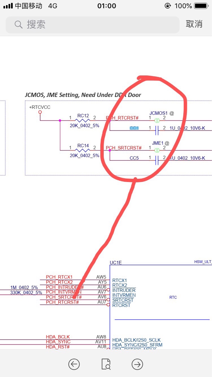

今天遇到一台e450不触发,待机0.0037A
,按开关没有任何反应,查了一下电路,发现rtc电路有问题,所以查后级,图纸上查得pch_rtcrst#和pch_Srtcrst#正常都应该为3v左右,但是后者却为0.5v,应该是cc5电容漏电,但是板上找了半天没找到在哪里,只找到了那个jcmos1和jme1的位置,电压也是在它两上面测试到的!有修过这板的师傅知道这电容在哪个位置吗?只有局部标识又没点位图,!

上图啊,ec附近 桥附近
作者: yuyeguying    时间: 2020-4-25 09:19
没看后面是@吗?板子上没得。只要焊点
作者: i5i5i5i5i5    时间: 2020-4-25 10:36
need under ddr door  图纸上写了,在内存插槽下面。
作者: 中博科技    时间: 2020-4-25 11:11
那是指,测试点位置,不是元件的位置!

作者: 373629421    时间: 2020-4-25 13:19
找到了,在u底座靠bios芯片的角落,拆掉后rst#恢复3v,正常触发!

作者: 在下人称小马哥    时间: 2020-4-25 13:27
@是不装的意思啊
作者: yuyeguying    时间: 2020-4-26 10:00
373629421 发表于 2020-4-25 11:29
如果没有的话那可能是电阻的问题或者cpu挂了?啊天啊。,
看错了,是两个测试点没有。你找吧,那两个电容是有的
