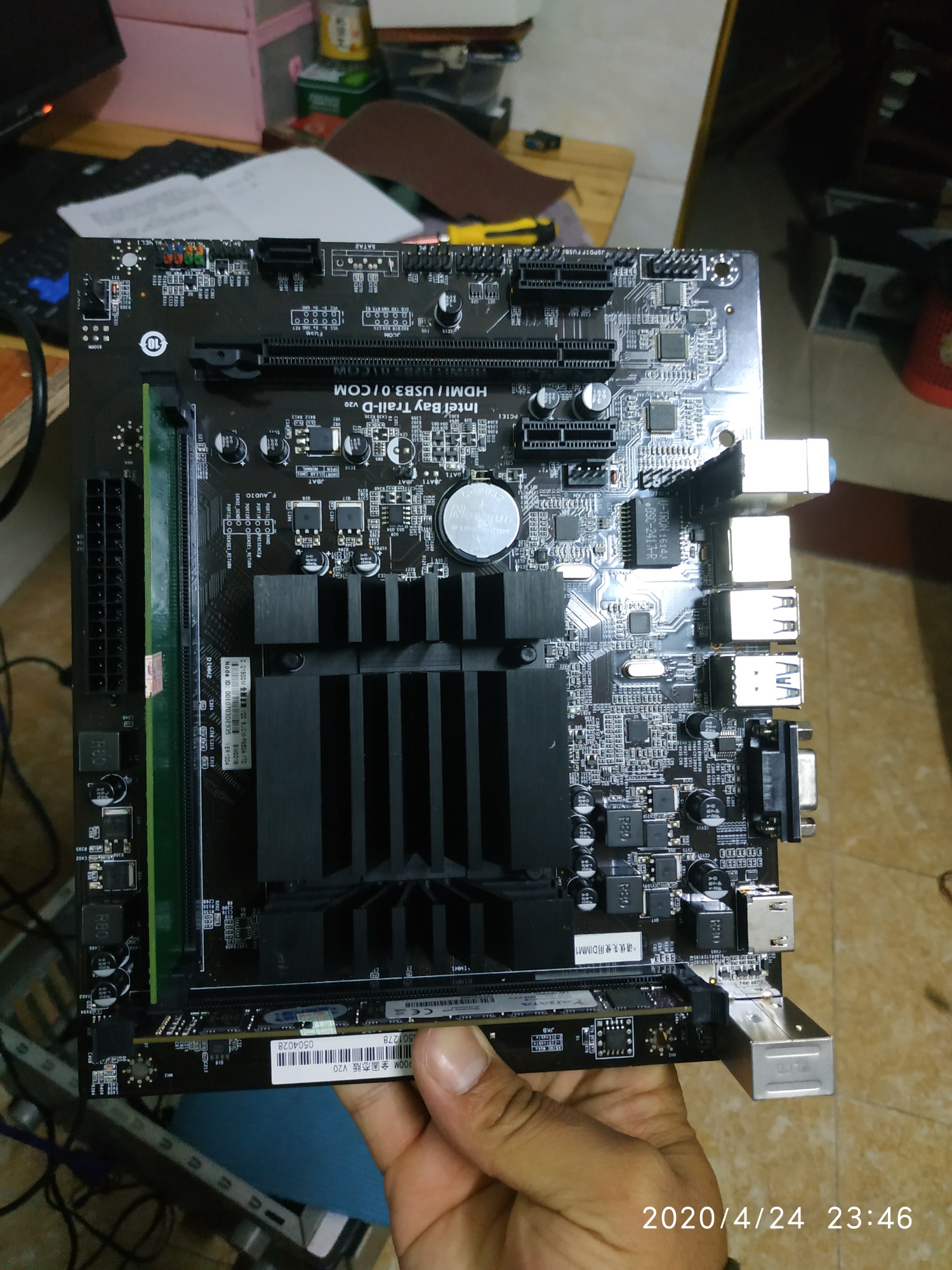

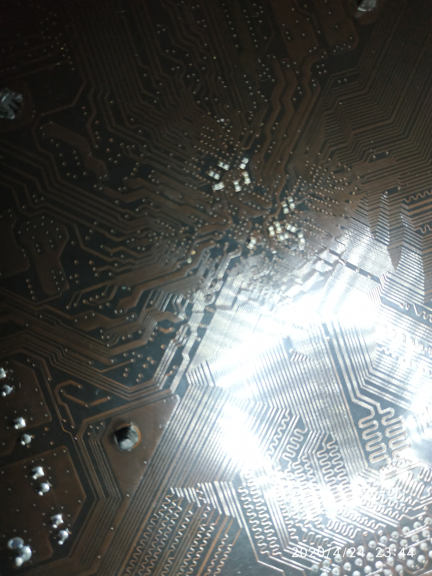

新手一名下班后有时间就研究,主板不认盘,多种BIOS设置弄不好,肯定主板出问题,发现SATA走线直接到CPU,(没桥的板)把SATA插座拆了查,查线要刮主板不会弄,目光到了CPU,以为虚焊,不会从值,直接热风枪吹,试机不行,目光还是CPU突然发现有一个电阻好像有点怪,显微镜一看是坏的,现在不知道怎么弄,是一坨锡上去还是找一个差不多的放上去,旁边的电阻是039,现在怎么弄,谢谢了大神教教

这个是电容或是电阻?一坨锡上去可以用?
作者: hanjia    时间: 2020-4-25 08:47
你最好找一找图纸(如果自己能修)!不要用焊锡短接(有时是不行的,具体看电路的位置,切记!)。
作者: joku    时间: 2020-4-25 08:52
没有电路图,试了正常认盘
作者: joku    时间: 2020-4-25 08:54
在CPU座背面的不知道是电容电阻
作者: fguehje    时间: 2020-4-25 10:36
看图片好像是个电感的样子
作者: kpliyun2020    时间: 2020-4-25 11:04
高手高手高高手!
作者: 佰信科技    时间: 2020-4-25 11:23
找图纸吧    直接上锡别烧了
作者: 陶升庆    时间: 2020-4-25 12:41
亮下电压啊
你可以找个电感或者保险电阻装上去  不接地有电压的情况下
作者: joku    时间: 2020-4-25 15:59
用锡了,没有电感电阻,正常开机,不知道后期开机会不会出问题
作者: A375613052    时间: 2020-4-25 20:04
joku 发表于 2020-04-25 08:13
这个是电容或是电阻?一坨锡上去可以用?
这是电感

作者: doom11    时间: 2020-4-25 20:57
039是39欧姆还是39K呢

作者: 色环电阻    时间: 2020-4-25 22:32
测电压啊,不认盘又不难好,硬盘供电,时钟复位就这几个信号。没有的话顺藤摸瓜查

作者: 威叹号    时间: 2020-4-25 23:10
用个0欧电阻
作者: yumengch    时间: 2020-4-28 08:56
最好不用用锡坨,用个保险电阻的好
