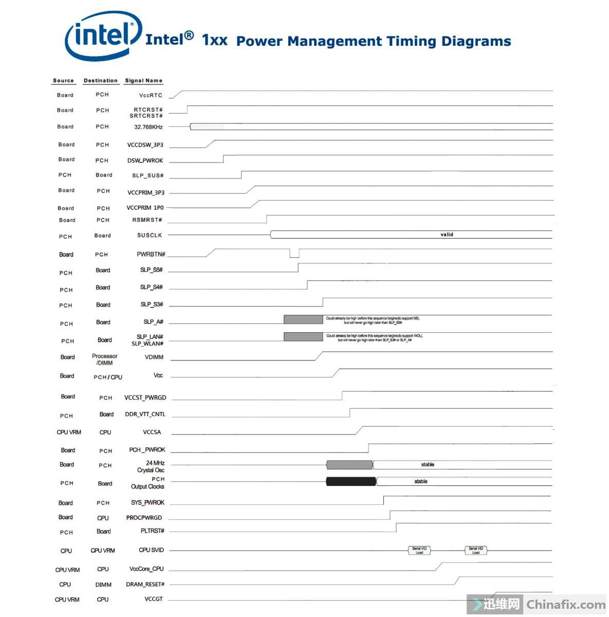

yuanfang158412 发表于 2020-4-24 23:46 没图纸就先搞cpu供电 反查 110的板子目前没修过 遇到过V星的b150 z170 不上u CPU供电都有预设的电压出来 ...

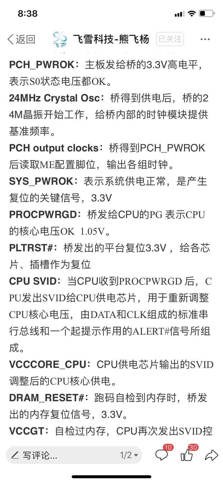

rnp130 发表于 2020-4-24 23:14 我的理解是有pg才有复位,查pwm发给桥的pg看看
rnp130 发表于 2020-4-25 08:39
