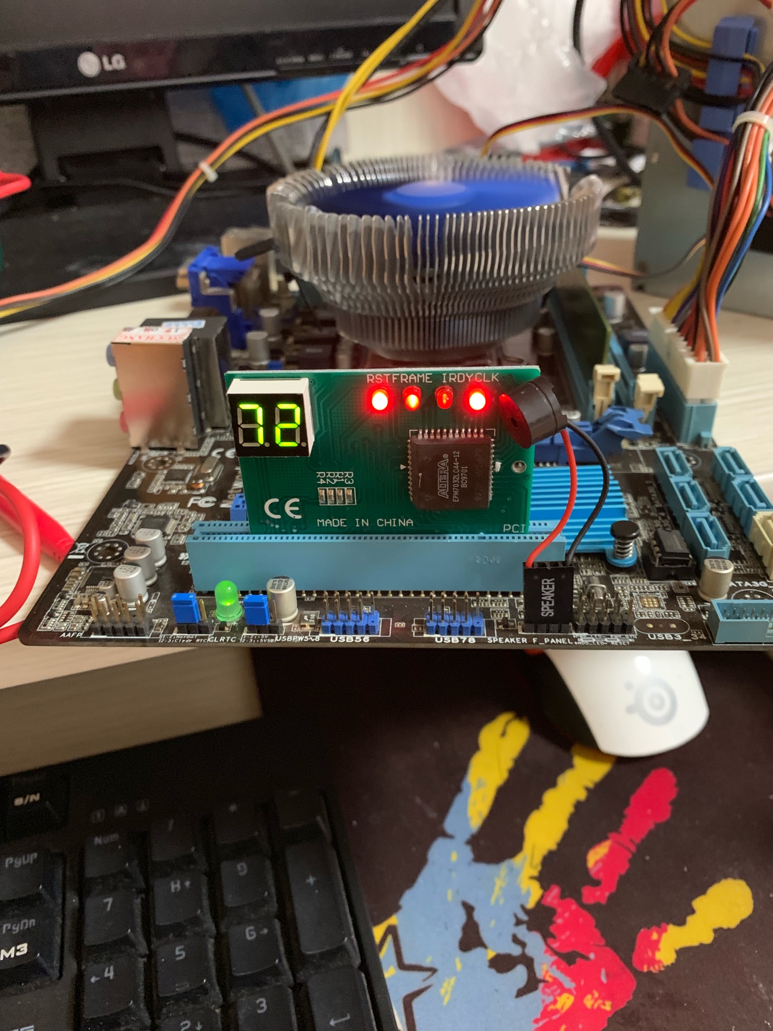

华硕B75主板,开机挡代码72,屏幕不显示,测试CPU供电,内存,桥,供电正常,有复位,有时钟,但没有核心显卡供电,为0V,会是核心显卡供电芯片坏了吗?刷了Bios问题依旧。

没有集显供电是正常的,显示了才出集显供电,这情况是时钟IO或桥的问题。

你是说更换主板上UP6281B8吧
楼主试试,应该可以

这个是电源管理IC 6281b8的定义

没错,今天又干了一个。基本上这个代码都是集显供电本身出问题。就算你换了集显芯片还没好。
那也是相关 ...
我上次遇到一块跑72的,换了芯片还是没有好,应该是芯片的外围条件没有满足
