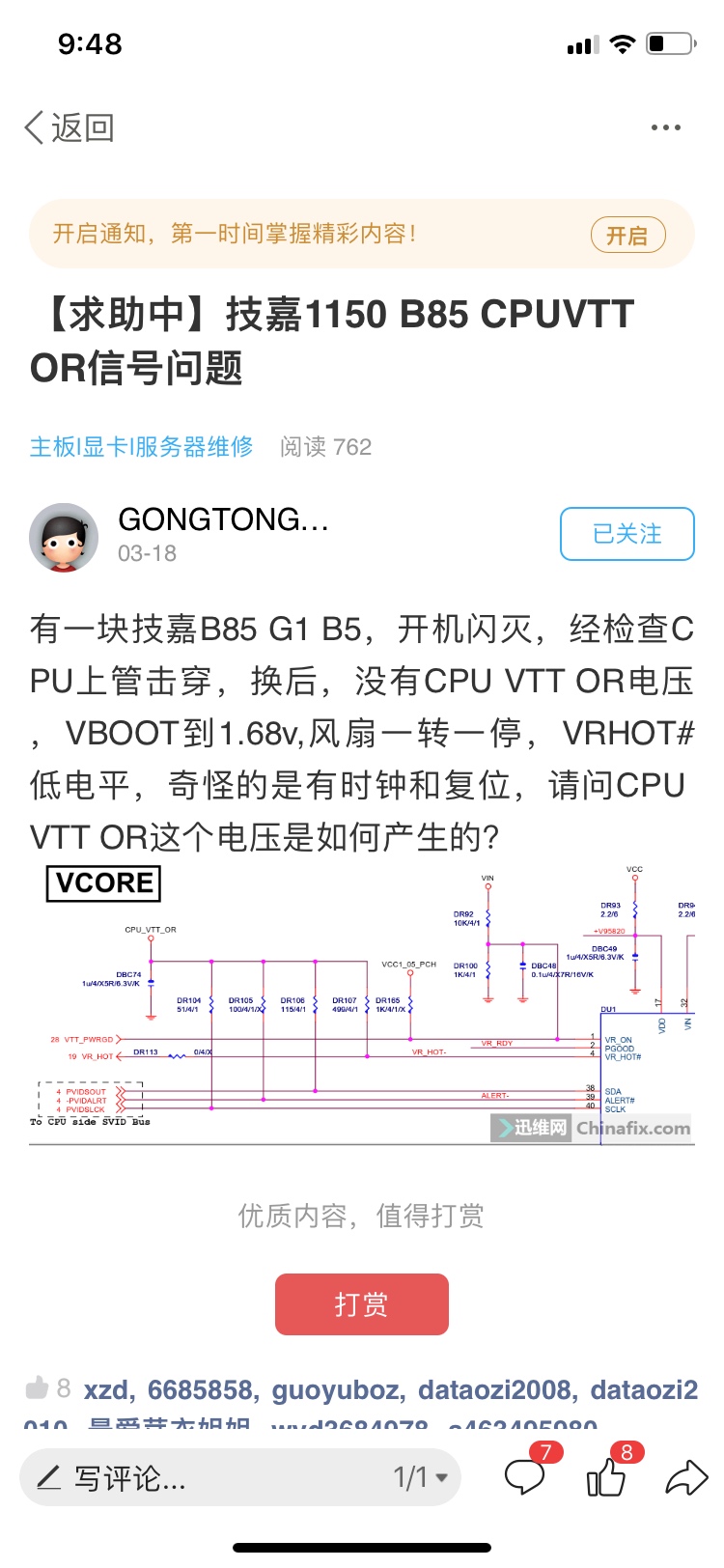

一块华硕B85显示CPU电压过高,进不去系统只能进BIOS,IO电压检测没问题,一量上管S极,好家伙2V电压,正常应该1.75.请教大伙这该查哪里

vboot 预设电压过高,但VCORE电压0。975正常,下发有图

作者: 电路魅影    时间: 2020-4-24 12:03
是不是VBOOT电压过高?
作者: 419882552    时间: 2020-4-24 12:23
华硕的电压检测也是牛的一逼,换个电源芯片应该可以吧。
作者: GONGTONGXUEXI    时间: 2020-4-24 12:39
电路魅影 发表于 2020-04-24 12:03
是不是VBOOT电压过高?
是的达到2V
作者: GONGTONGXUEXI    时间: 2020-4-24 15:37
已解决,加焊CPU供电管理芯片OK

作者: wzking    时间: 2020-4-28 16:30
电压传感器坏了吧,以前遇到过,用万用表量正常
作者: rnp130    时间: 2020-5-10 21:49
你好,我遇到了和你一样的问题,这个vtt电压是哪里产生的,我也找不到来源,你的板子后面修好了吗?
这是cpu内部自己产生的
