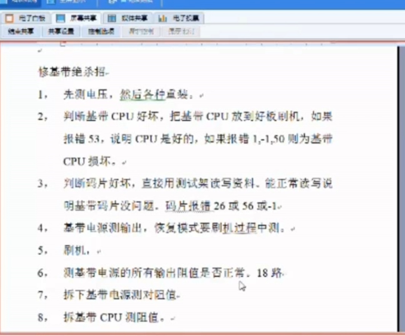

标题: 苹果6修基带绝杀招 [打印本页]
作者: HelloKitty2018    时间: 2020-4-23 23:03
标题: 苹果6修基带绝杀招
作者: TTT数码    时间: 2020-4-24 10:33
感谢老铁分享
