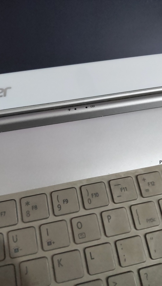

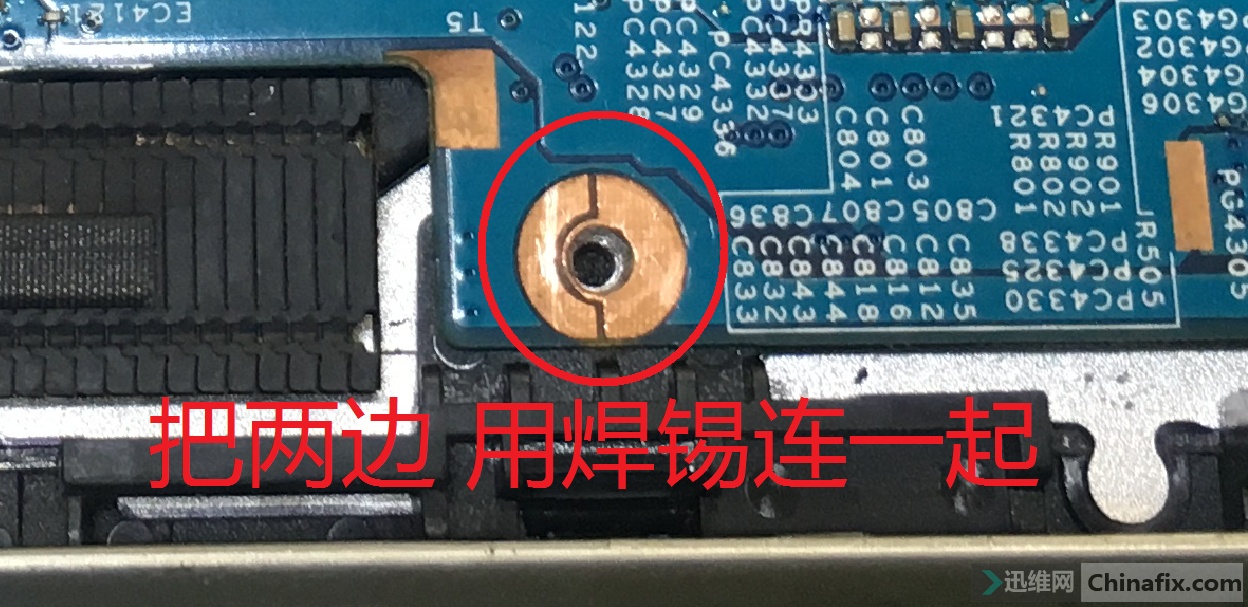

ace s7 之前充电显黄灯就是开不了机,试过拧紧后面的一颗螺丝,可以充电开机,用了半年后来又不行。今日按大神的连在一起,刚开机了。装上后盖,又开机不了。蓝灯在闪
