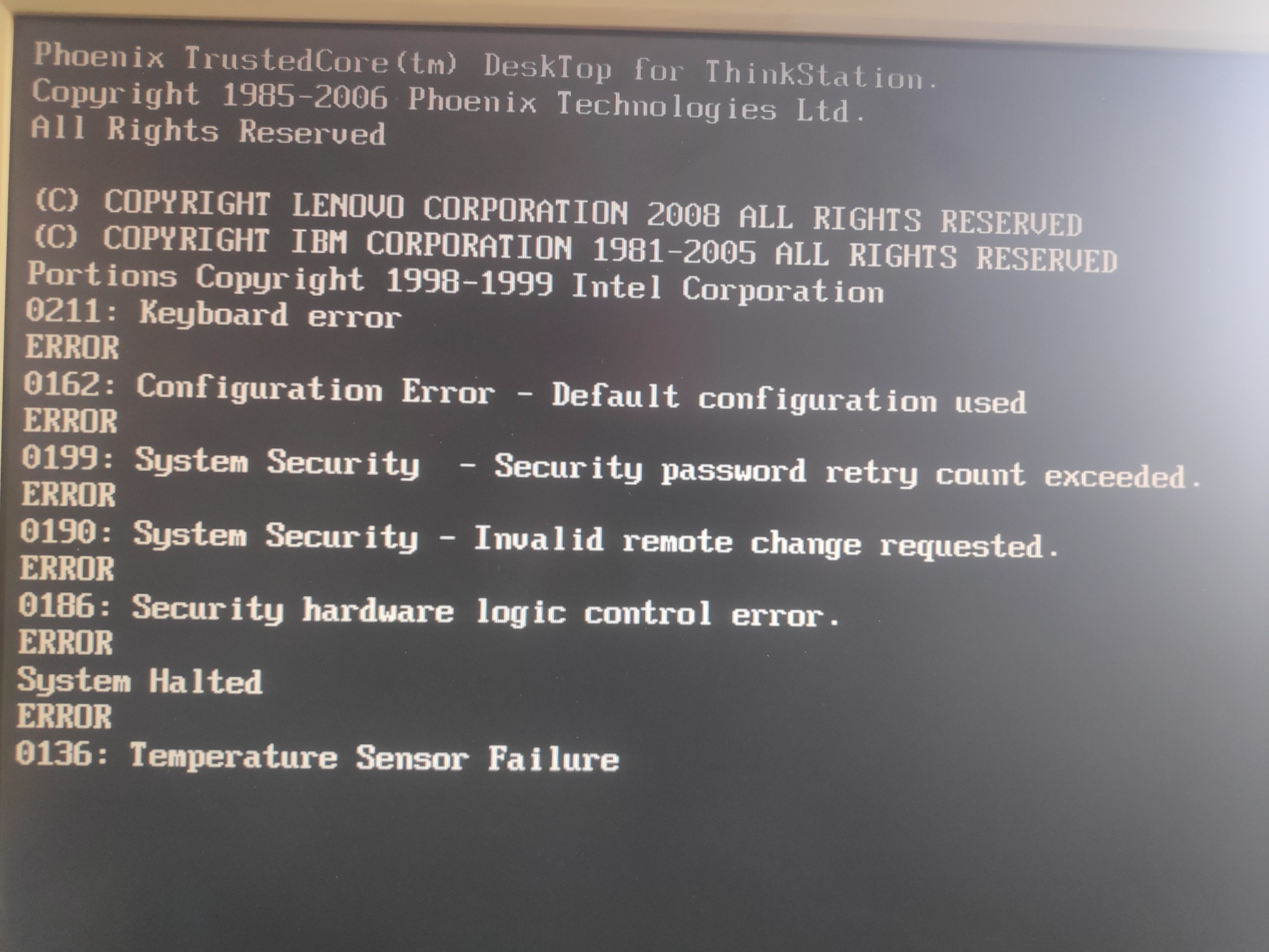

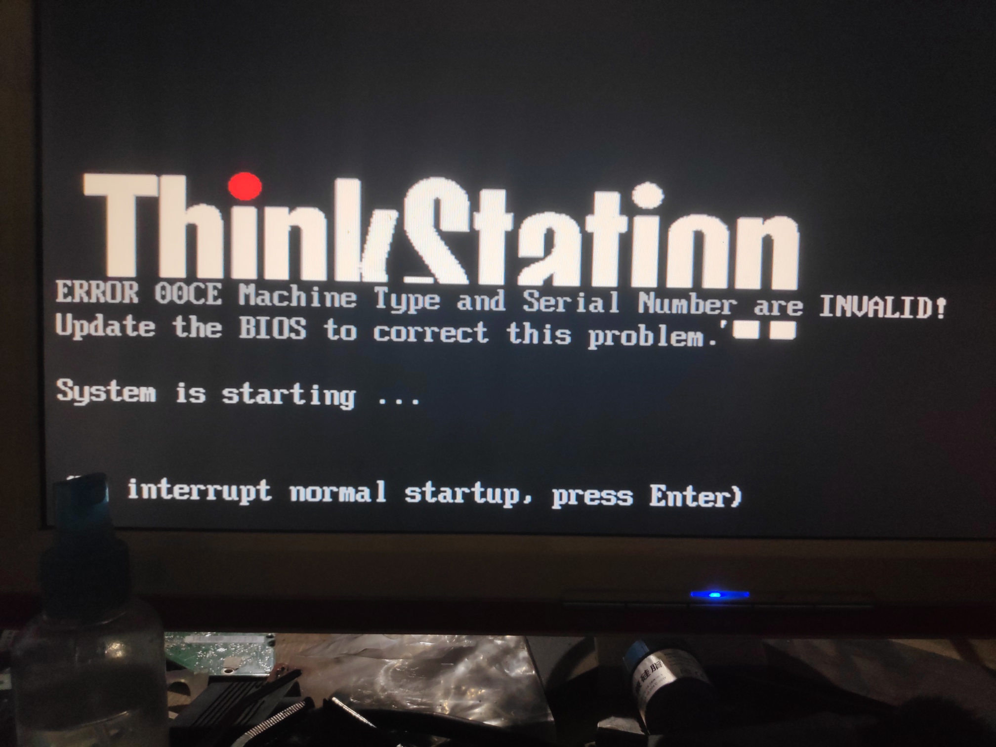

标题: 联想thinksation s20工作站主板刷完bios 亮机报错
估计不是bios的锅,怀疑是南桥的锅 南桥型号af82801jir,手里没有bga焊台,热风枪加硬盘,翻车了,焊点掉了好几个。没有bga焊台最好别动南桥 北桥gpu
