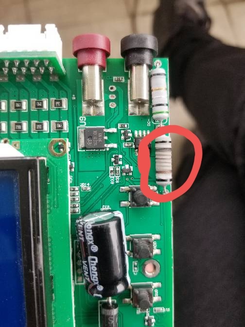

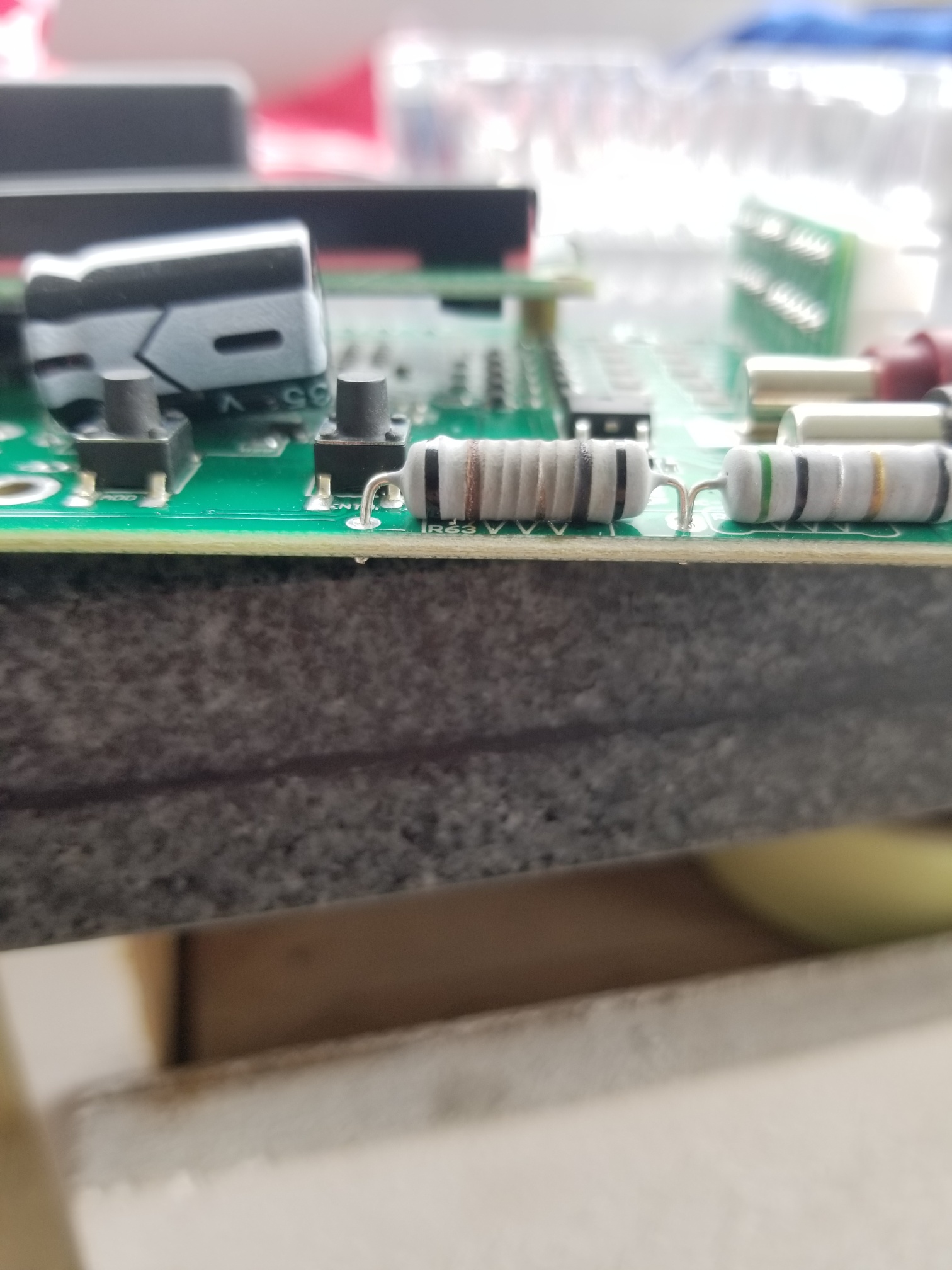

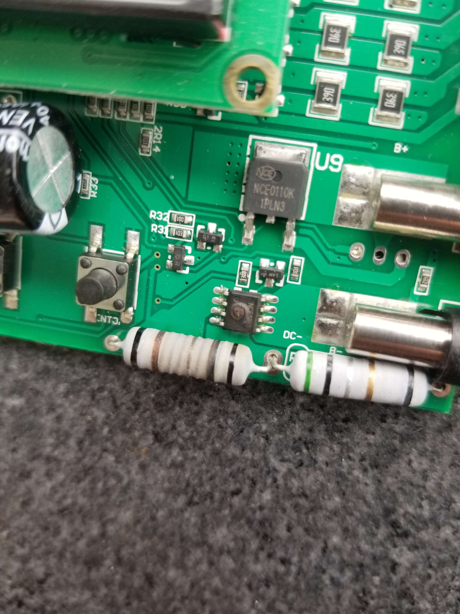

大佬些,这个色环电阻  阻值应该是多少呢,一直修的笔记本,很少遇见色环电阻,加上这个颜色位置不标准  有点懵
作者: 株洲翔龙    时间: 2020-4-23 15:59
好像是个电感样的,,实测是不是阻值很小!!
作者: 喜玉家电    时间: 2020-4-23 16:03
如果是黑棕银金,像是0.1欧的
作者: wxs123123    时间: 2020-4-23 17:26
喜玉家电 发表于 2020-04-23 16:03
如果是黑棕银金,像是0.1欧的
看起来是  黑 棕 银 黑  黑  第一次遇到这种
作者: wxs123123    时间: 2020-4-23 17:27
不是电感  就是色环电阻  旁边mos管烧了  颜色不太清晰了
作者: 株洲翔龙    时间: 2020-4-23 18:13
这个是五环的,,颜色在图片里看不清楚!!
作者: cdc1950    时间: 2020-4-23 22:56
这个是绕线保险丝电阻2W精度5%五色
作者: wxs123123    时间: 2020-4-24 00:43
cdc1950 发表于 2020-4-23 22:56
这个是绕线保险丝电阻2W精度5%五色
好的 谢谢
