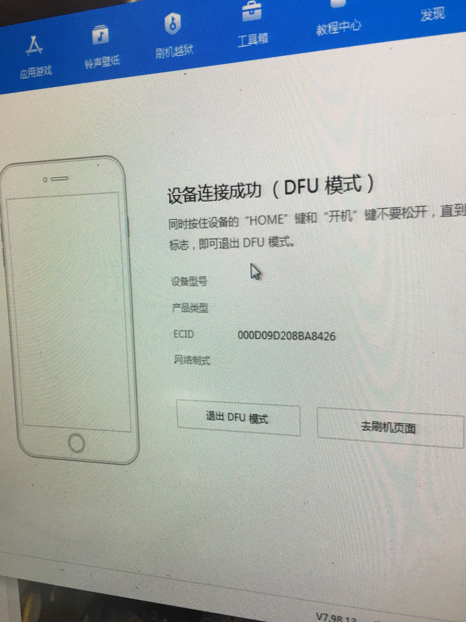

6p不识别机型DFU模式,开机电流定200~不能刷机,求解

有短路,先找短路
作者: 15108092366    时间: 2020-4-23 14:56
#在这里快速回复#会不会是USB芯片坏了呢?
作者: pophtang    时间: 2020-4-23 16:22
u2,,,,,,,,,
作者: tcgz12    时间: 2020-4-23 18:20
有漏电,先查漏电
作者: 605282040    时间: 2020-4-25 23:25
看看cpu靠卡槽旁边那一排小电阻
作者: 只如初见aa    时间: 2020-4-26 01:13
开机漏电 u2 硬盘 cpu
作者: 涴市联想s    时间: 2020-4-26 01:51
硬盘供附近电容测下
作者: xl6792    时间: 2020-4-26 07:05
遇到过,CPU问题
作者: 爱比立    时间: 2020-4-26 08:20
Cpu虚焊或工作条件不满足
作者: escapewj    时间: 2020-4-26 09:52
u2坏,会定电流220
作者: 我是小蜜蜂    时间: 2020-4-26 10:20
jian wei tu bu hao yong
作者: 17715519918    时间: 2020-4-27 19:02
u2一开始就换过了,应该不是u2
作者: 凤城    时间: 2020-4-29 20:02
这种重装CPU,如果还是一样的话就是CPU挂了
