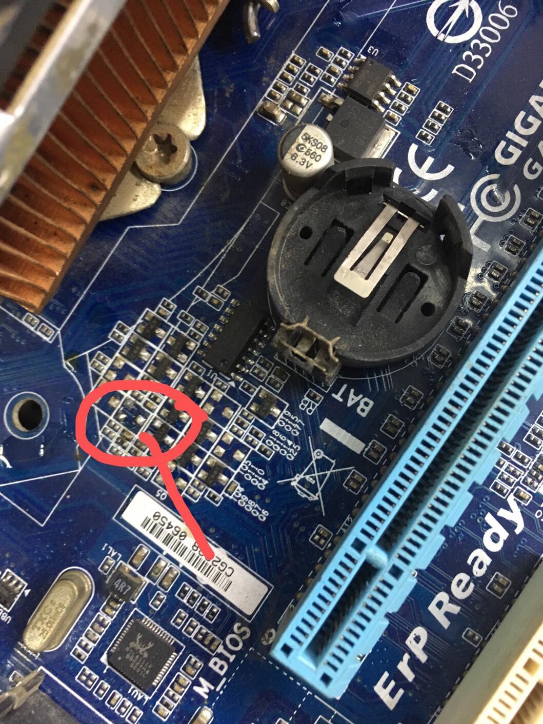

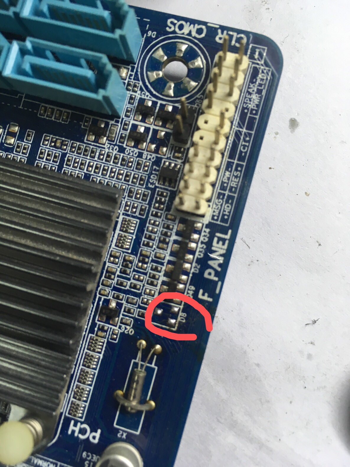

各位!遇到此类故障直接捡钱,
1,触发后重复触发
2,触发后风扇转一下停了
少走弯路,简单粗暴,望各位参考。
技嘉h61直接干三个地方
两个红色处和一个BIOS
望各位给予加分,维修经验不易,点滴都是血汗,无私奉献你我他
作者: 13975918166    时间: 2020-4-23 07:38
把红色圈处的元件取掉吗
作者: 东风破先生    时间: 2020-4-23 08:22
这个板修过几次,有很很多难啃的。H61最喜欢通电掉电了,Q9是好像是某个电压开启,D8没有注意。这个板子版本很多,有些零件标识不一样。

作者: paigujing99    时间: 2020-4-23 10:19
13975918166 发表于 2020-04-23 07:38
把红色圈处的元件取掉吗
是的,BIOS可以对调或者刷

作者: korochi    时间: 2020-4-24 09:41
这样修好都不知道是怎么好的,又不是所有主板都能这样弄好。最重要是知道原理。
作者: korochi    时间: 2020-4-24 09:49
查了一下,D8是USB过流保护信号的,第二个Q9是VTT_EN开始VTT的。

短接绿线  强制开机    烧机大法
Q9是VTT_EN开始VTT的。短接绿线  强制开机仅仅是保持触发不停转,代码照样空
