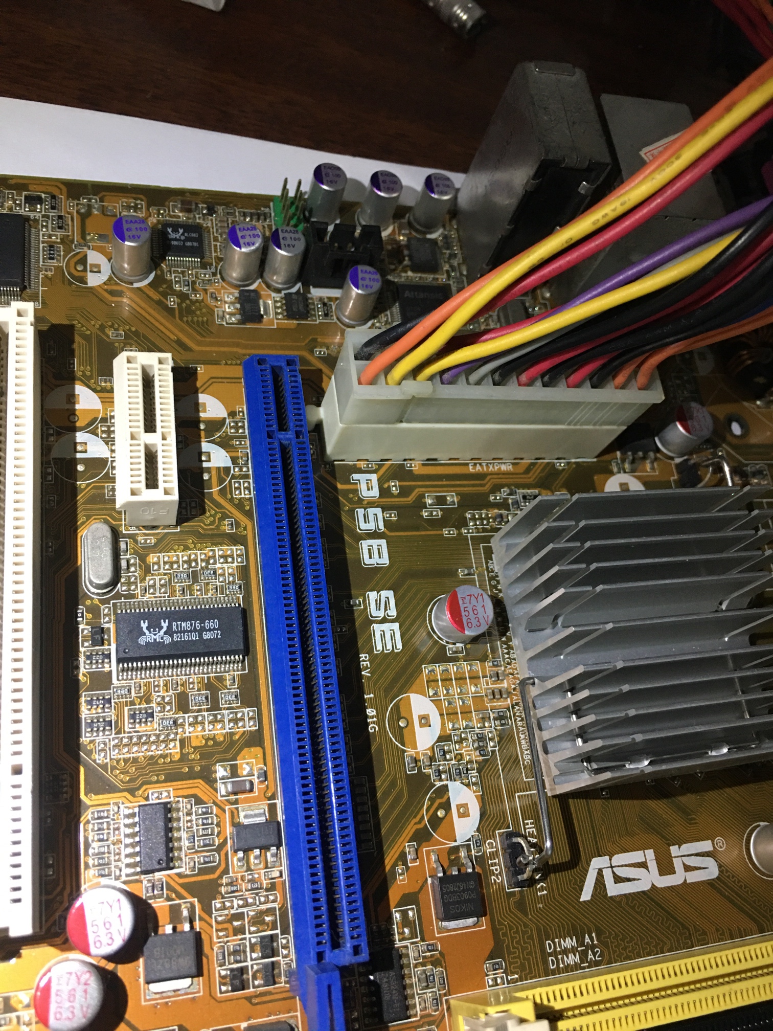

不知这个版号是P58 SE还是P5B SE,先说说这个版的来历,客户的主板开不了机,不想等维修,直接换了另外的旧版,就把这个给我了。

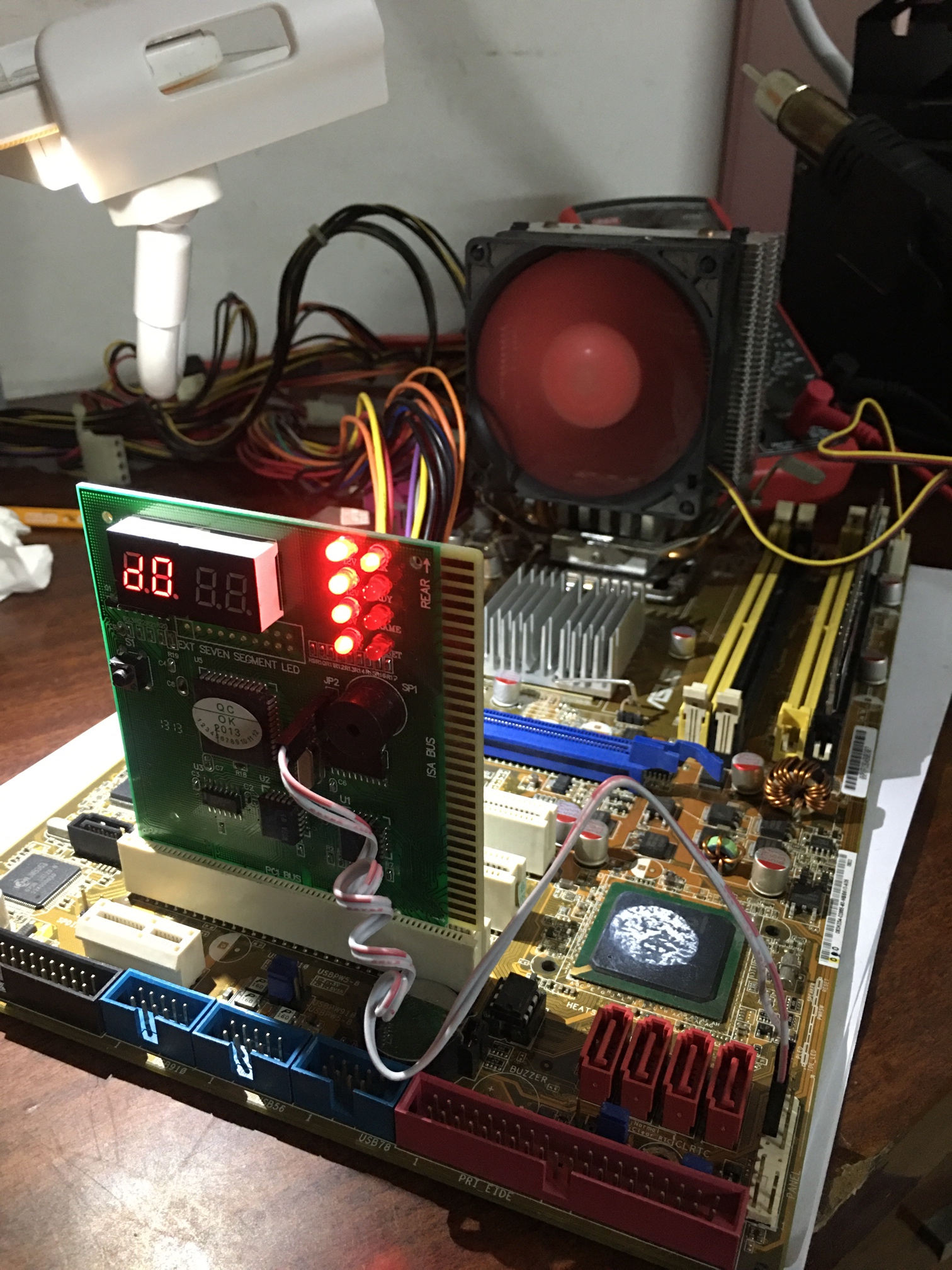

现在有空继续拿出来研究,顺便学习一下。测试卡还是不跑码
曾经用热风枪吹过时钟芯片,跑码到E9,现在又不跑了。

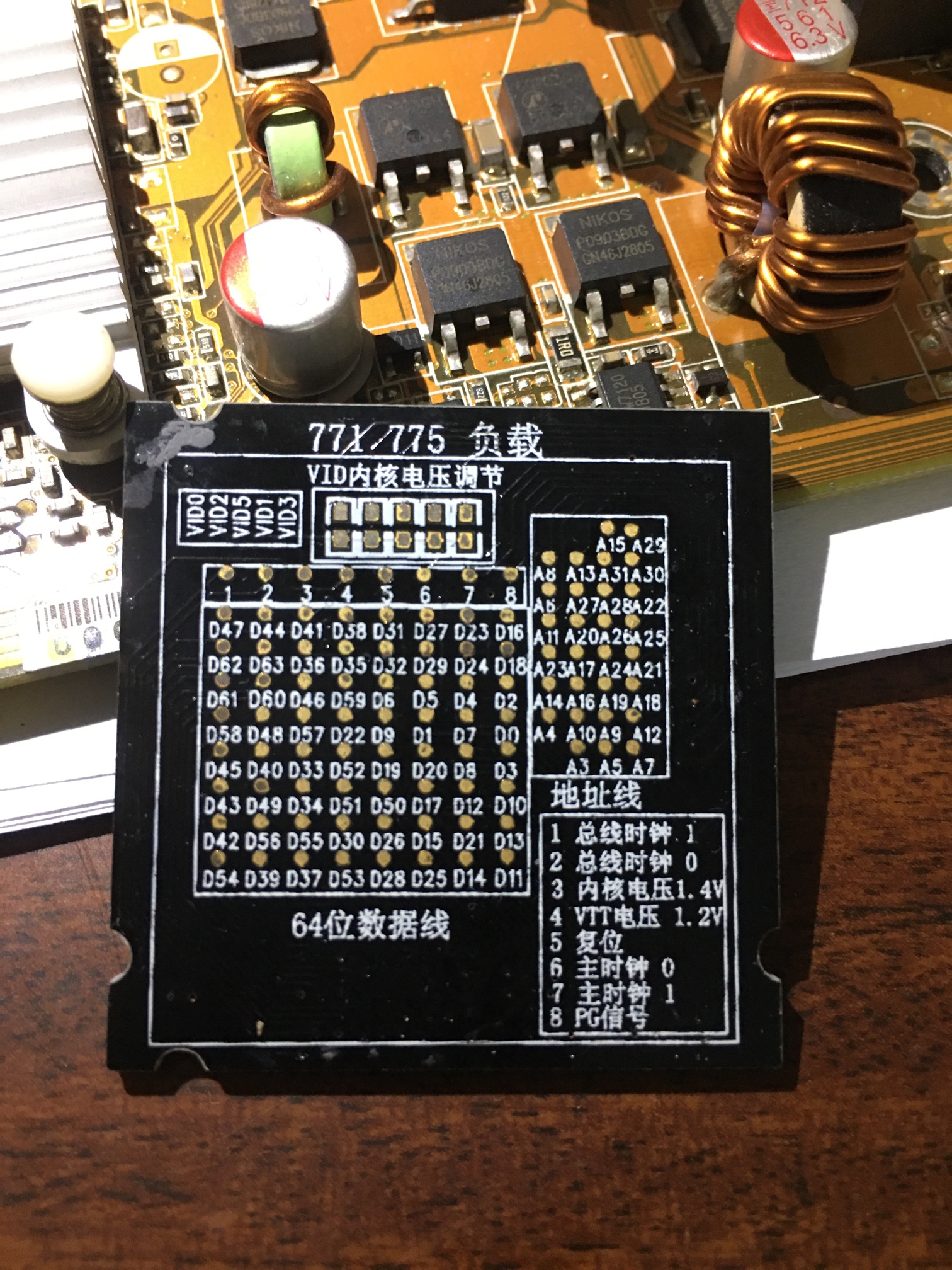

装下图的CPU假负载,测得电源如下
总线时钟1:0 .04v
总线时钟2:0v
内核电压:0v  没上真U所以这个没出来
VTT电压:1.23v
主时钟:0
主时钟::0  不明白为什么标两个时钟
PG信号:0  可能内核电压所以这个也没出来,装上U之后不知在哪测了
在测CPU到北桥的数据线阻值时标了D24的那个点阻值为1无穷大了,不知是假负载的问题还是U的问题
然后就是内存电压了
数据线控制线:0.18
地址线:0.93
时钟:0.2
VDDSPD:3.3
主供电:1.8
系统总线:3.3
不知这个时钟是否正常?我看了别的板,时钟是1v左右

在官网下载两个BIOS刷了,问题依旧。  另外有个问题,就是开机3秒左右网卡芯片就发烫很厉害,手都不敢放久一点,我明天把它给拆了看看
作者: 图吧的卡基    时间: 2020-4-23 15:07
965的板子有点年头了,各种元件老化的厉害
作者: a215834393    时间: 2020-5-4 16:48
既然说网卡发热那就拆,顺便拆com芯片,最后加热u座看看
作者: 黄叶168    时间: 2020-5-4 21:16
拆了,但问题依旧。U座不用加热了,因为开机后CPU发热很大,手都不敢摸
