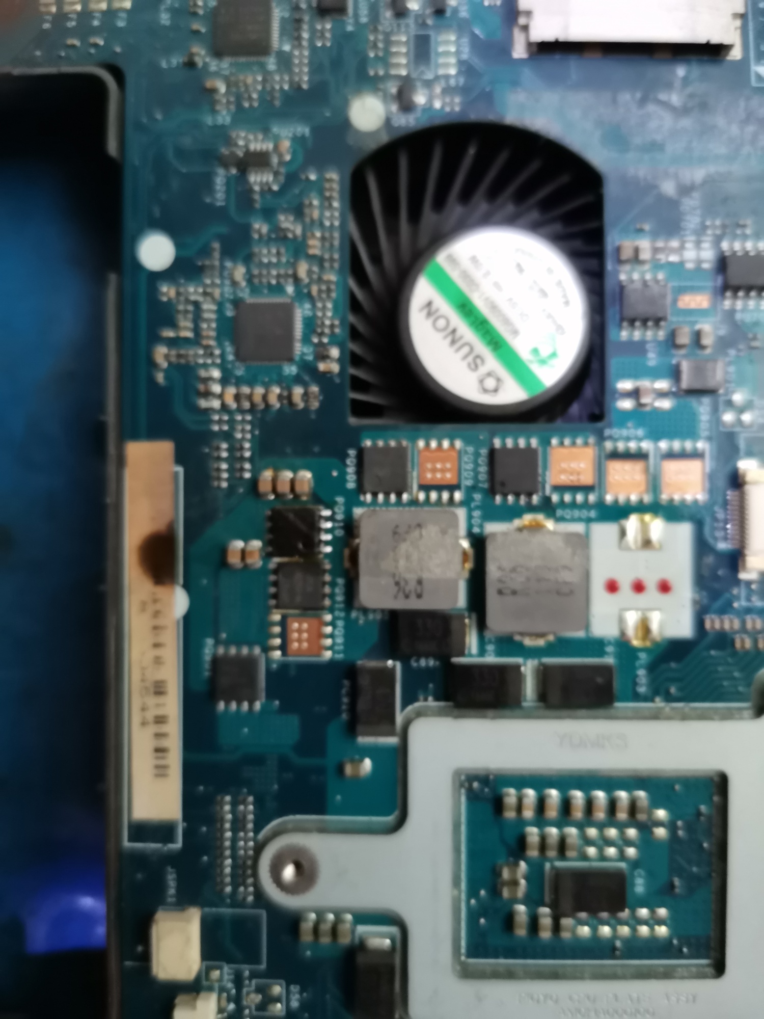

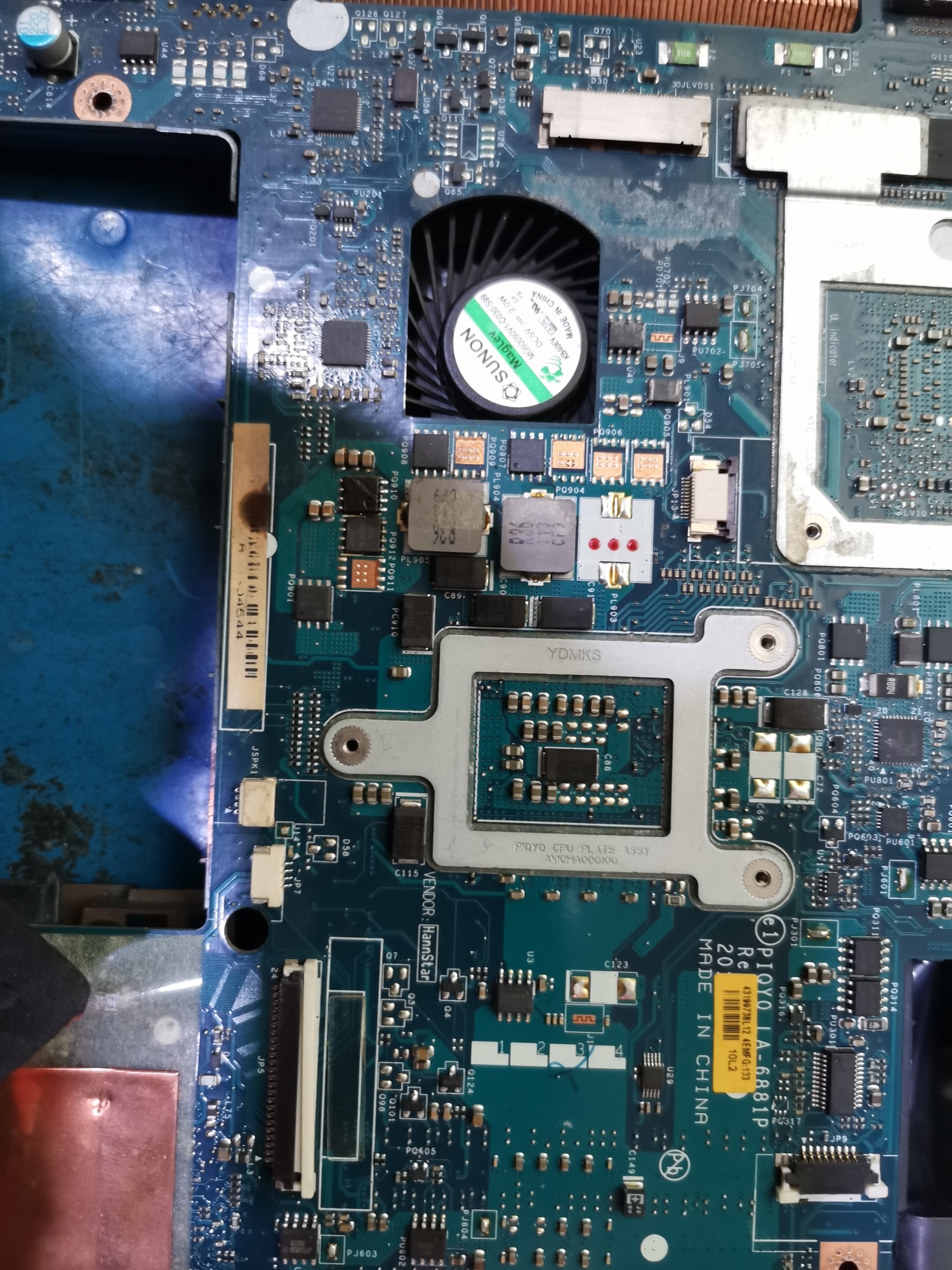

今天早上一到店里就来一客户拿一笔记本说开不了机,我就拿过来看了看,上稳压电源一插上去直接大短路!心里窃窃心喜大短路大短路是很好修的!然后拿手一摸一个三级管发烫!然后跟客户谈了下价格!客户同意了!我就直接拿表一量三级管直接短路!可是这管型号没有只能找一个别型号替代了!在客户面前我一顿操作啊!嘿嘿!在料板上找了个管换上去了。在一上稳压电源还是短路!咦!下路还有短路!又是一顿操作啊!终于找到了!一个贴片MOS管短路了!唉!又得去料板上找了!找啊找啊!没找到!什么鬼!我一来劲随便找了个MOS管换上了!一上电源咔咔咔屏幕一闪亮了哈哈哈!维修结束!(其实我量过不是随便上的顺便上个图吧)

作者: AMr.吴    时间: 2020-4-24 08:50
13071833383 发表于 2020-04-24 08:49
好歹也写一下编号多少的管子啊!
4495a跟tpca8065-h
