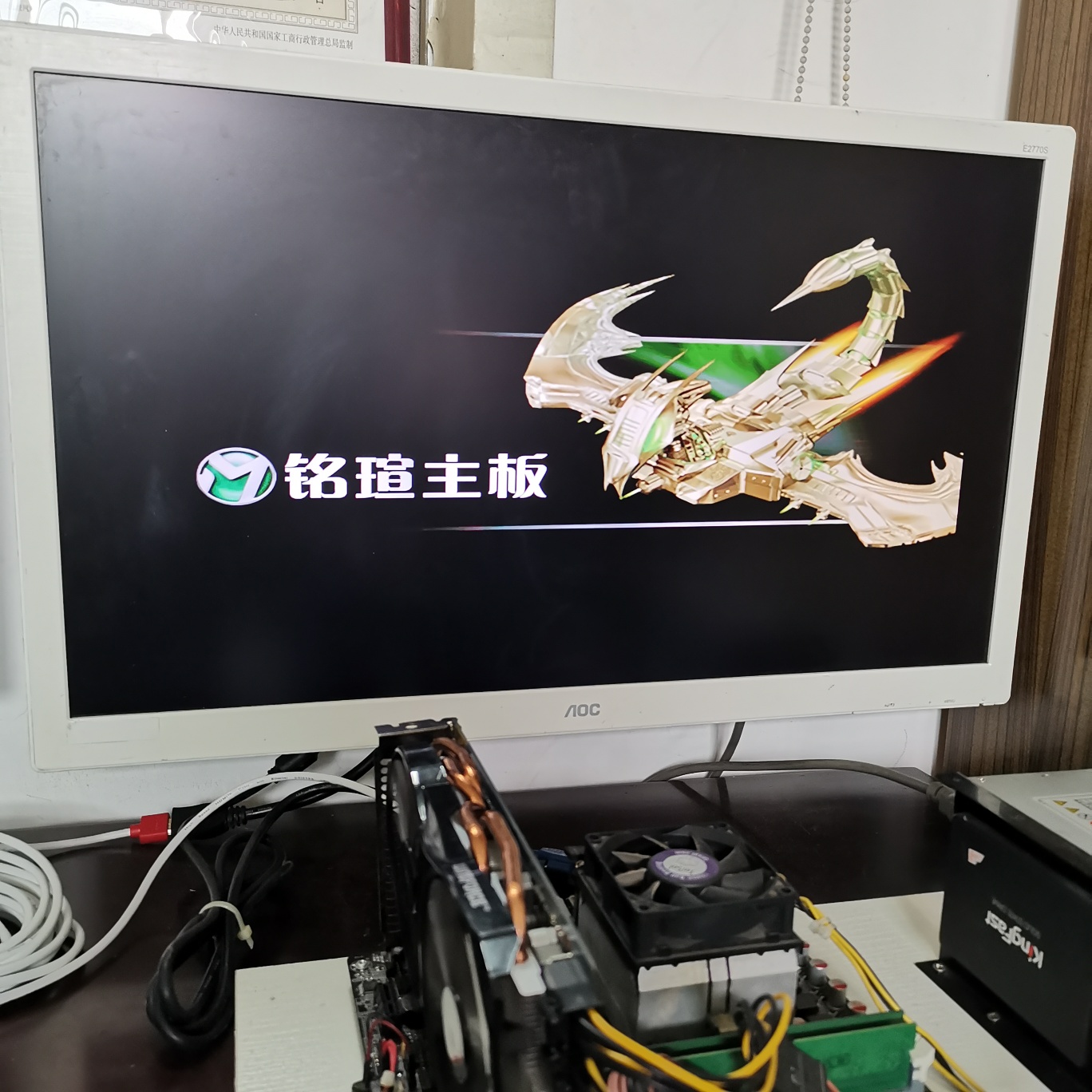

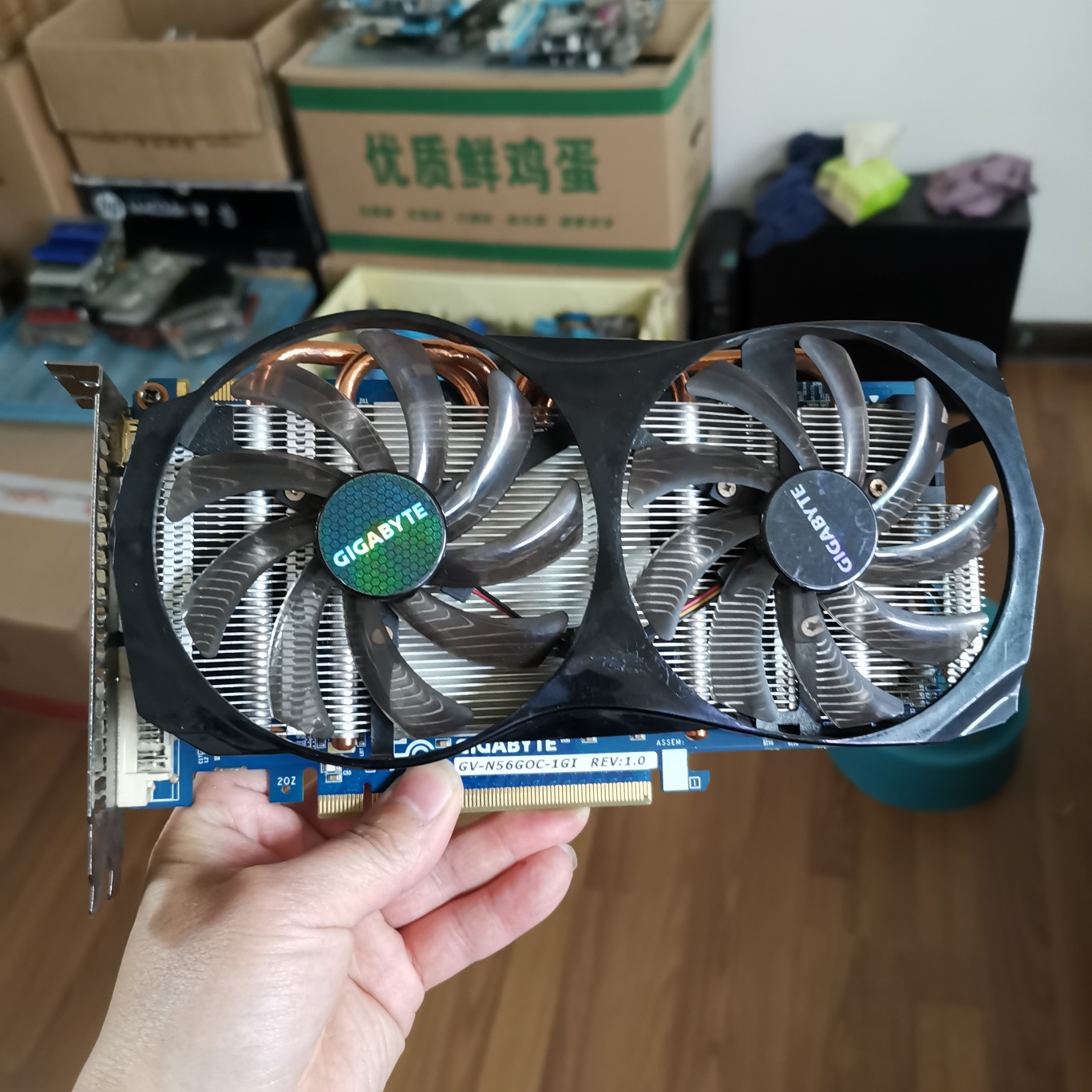

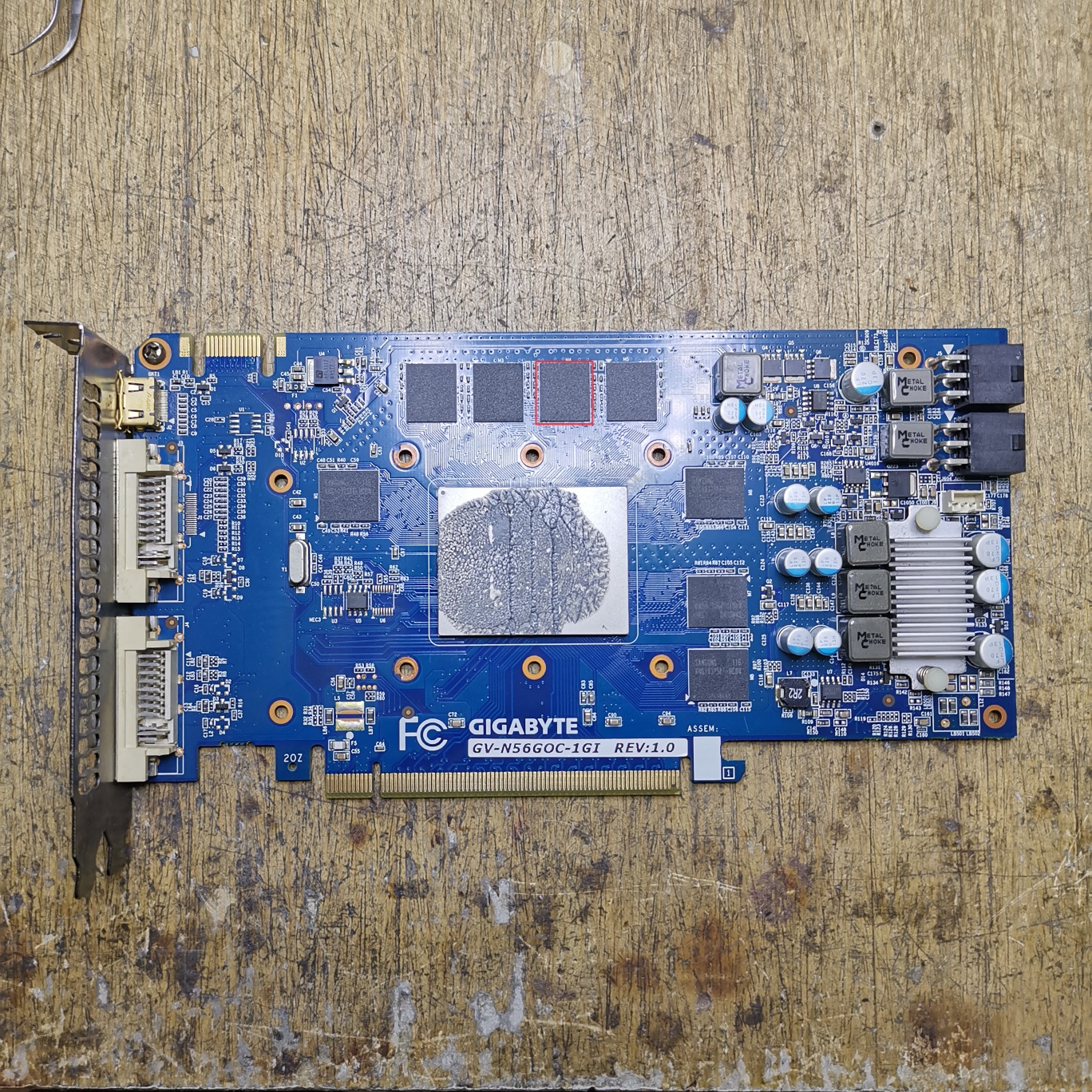

该显卡不安装驱动显示正常,几组供电电压输出都正常,我这里就不发测试数据图了,先看一下卡双风扇,样子挺虎的。
看一下问题

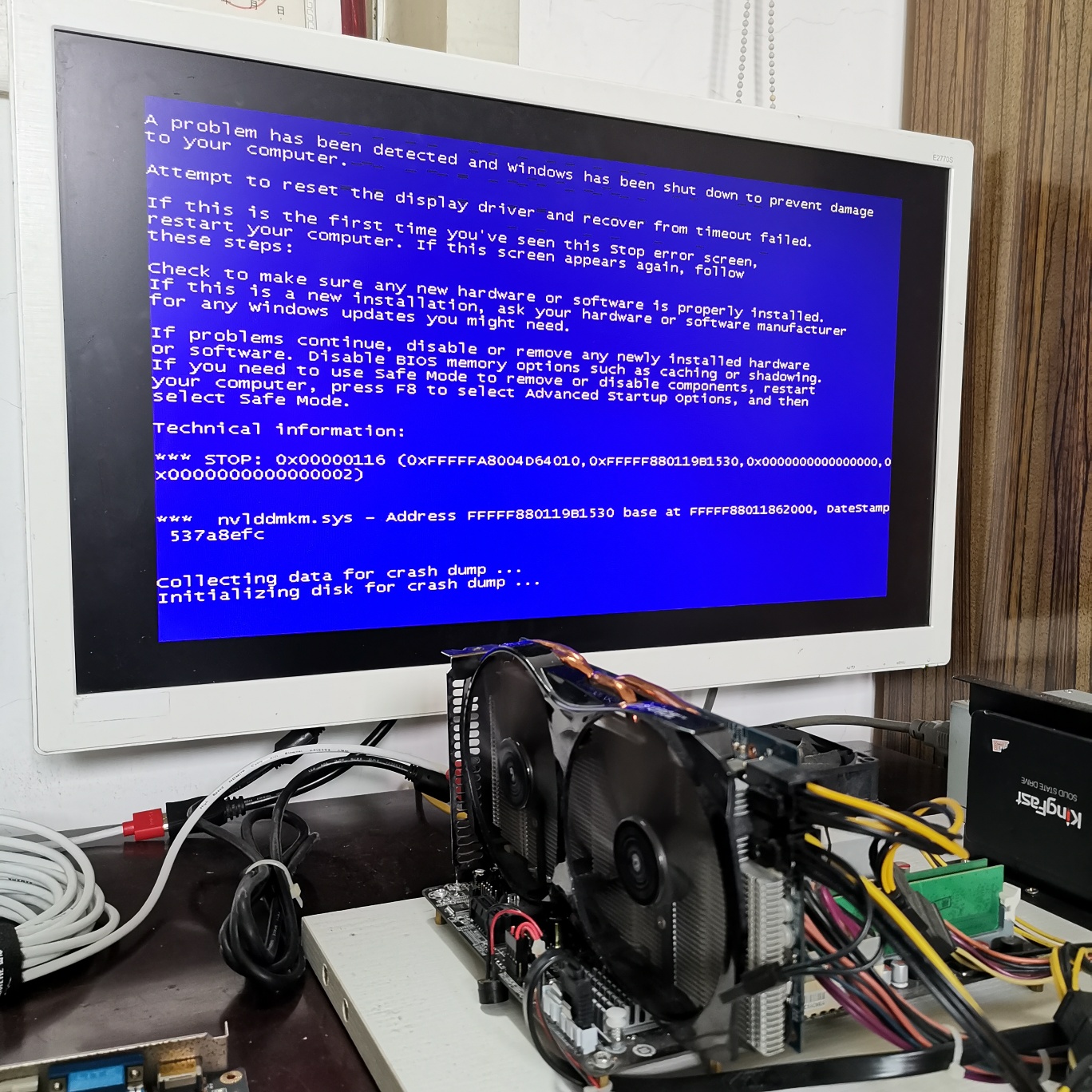

这种安装驱动蓝屏问题也挺多的,基本上常见原因有这些:
①显卡BIOS
②某个显存问题或者虚焊
③GPU问题或者虚焊
④驱动和系统问题
基本上这几组可能性多一点,当然还有显卡供电电路出问题也会引起蓝屏死机问题。

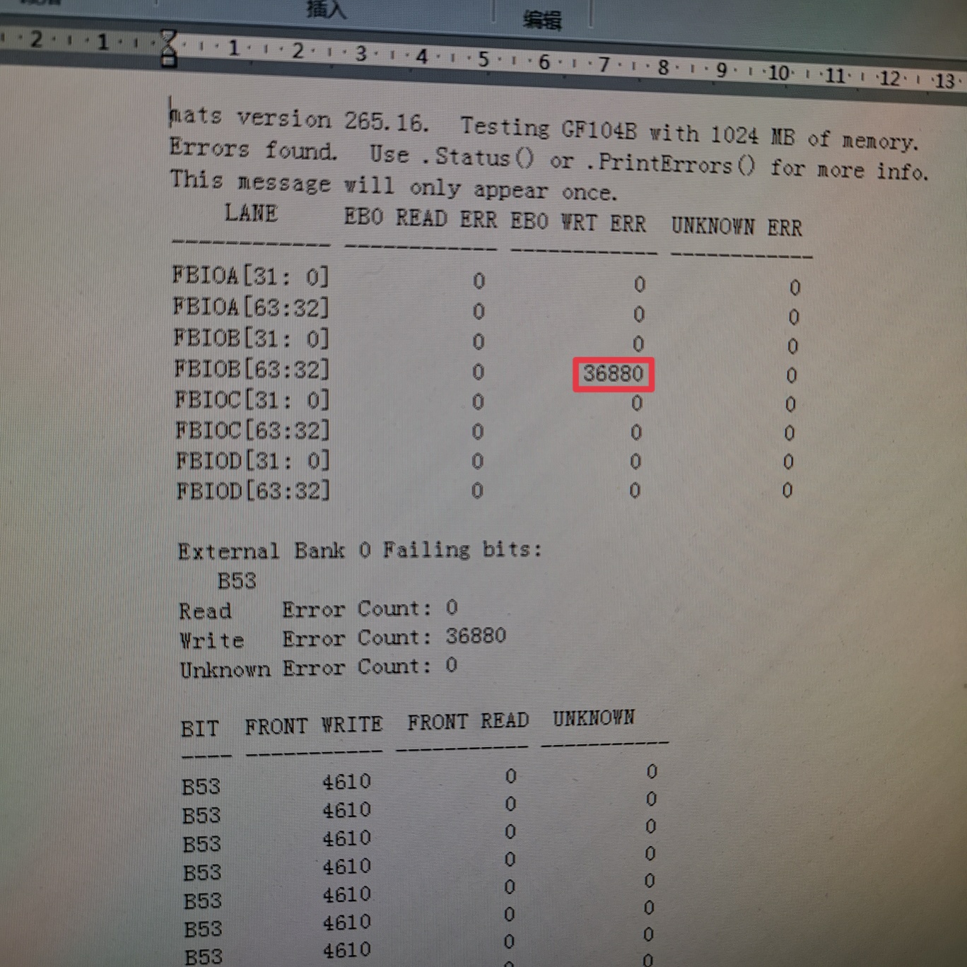

然后电压之前测试过没问题,然后排除了驱动和系统问题,先测试一下显存然后再刷BIOS。

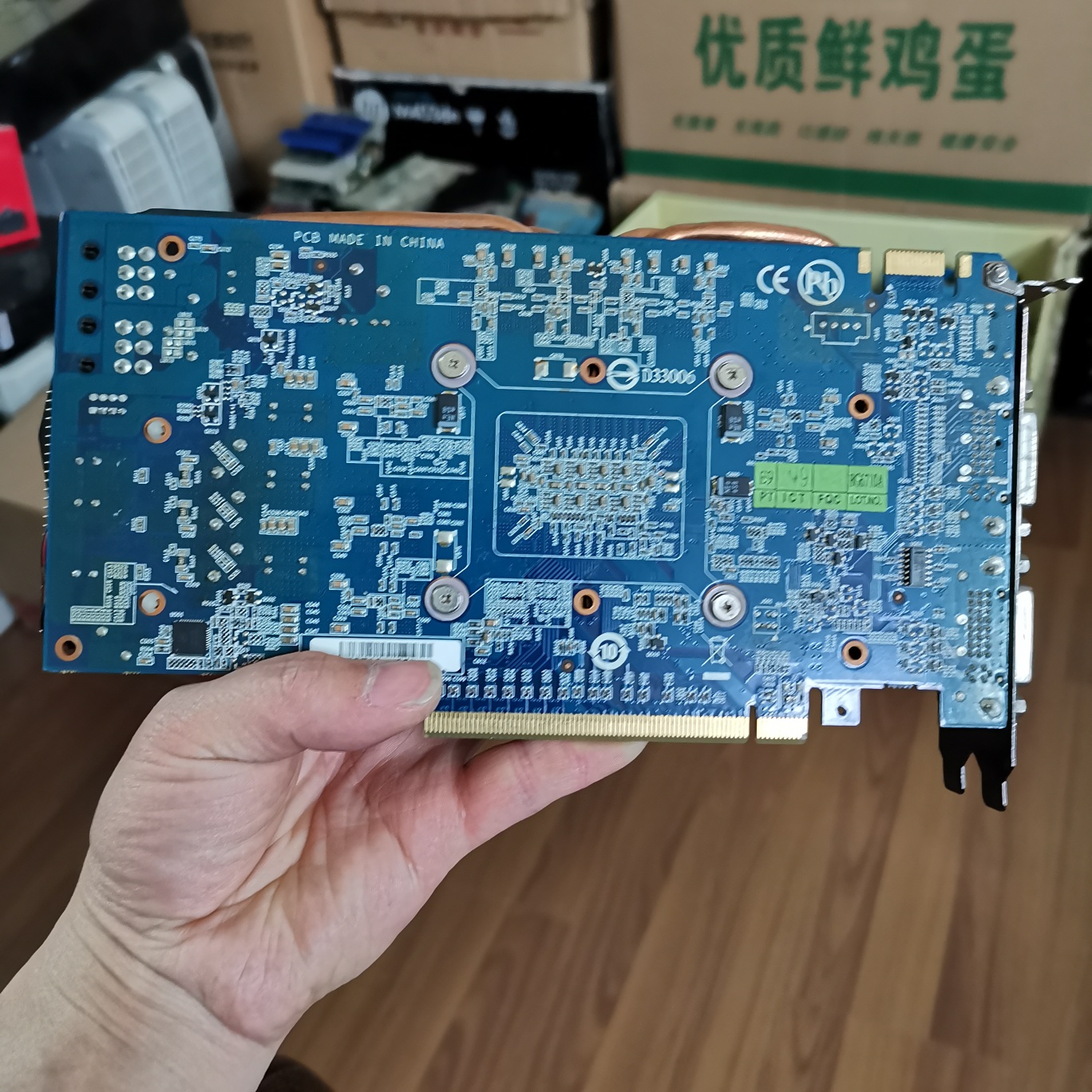

测试一下果然显存报错,测试程序显示B通道第二组也就是M4显存有问题,然后我先加焊一下显存吧,不行再换也不迟。

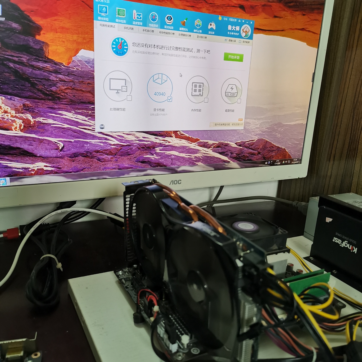

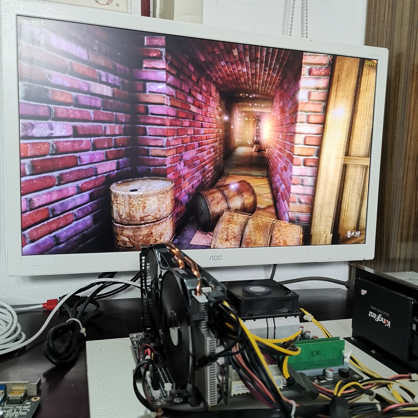

加完焊直接进入系统测试问题解决。
鲁大师跑分4W,还可以吧,问题解决了吗?在这里我提醒大家,像这种情况,如果加焊了有可能当时会好,有的情况可能第二天或者等几天又出现问题了,那直接换一颗显存吧!因为我经常遇到过这种情况一般建议大家直接换好一点。好的记得打赏哦
作者: sy888222    时间: 2020-4-22 21:54
b通道高位不应该是m6么
作者: huenhao2018    时间: 2020-4-22 22:03
sy888222 发表于 2020-4-22 21:54
b通道高位不应该是m6么
M6是C通道第二组吧!

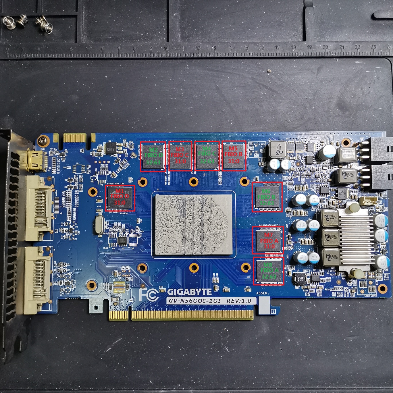

作者: huenhao2018    时间: 2020-4-23 09:01
不好意思,昨天是我失误,显存顺序我搞错了,不好意思,我今天把正确的发给大家,不然又得误人子弟了,
作者: huenhao2018    时间: 2020-4-23 09:04
如果按照测试程序提示的错误的确应该是M6,为什么呢因为昨天老铁回复位置不对,我今天又测试一下显卡问题没有解决,我今天直接把芯片M6换了一颗问题彻底解决了。

作者: H55    时间: 2020-6-22 05:40
这颗粒 你换错了!
作者: xu641781400    时间: 2020-6-29 02:06
不是应该逆时针数的么?
作者: csw823    时间: 2020-7-7 21:37
请问一下,这显卡通显存排列是从最左边顺时针数的是吗
