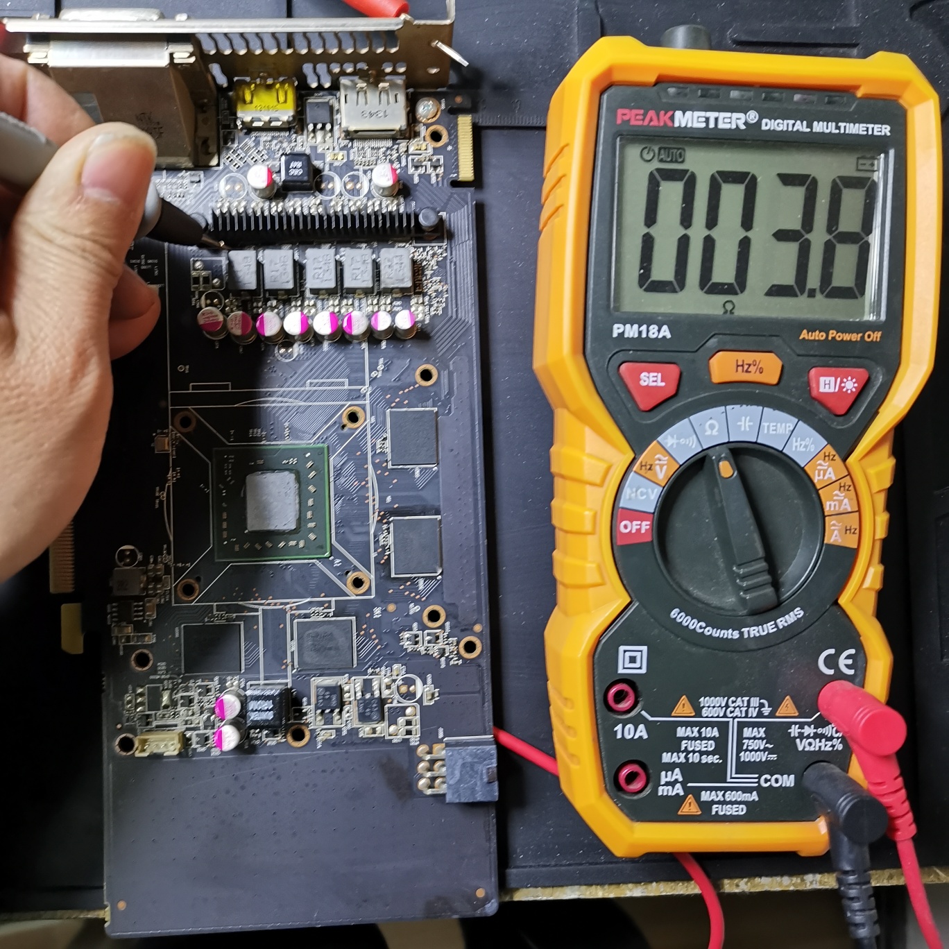

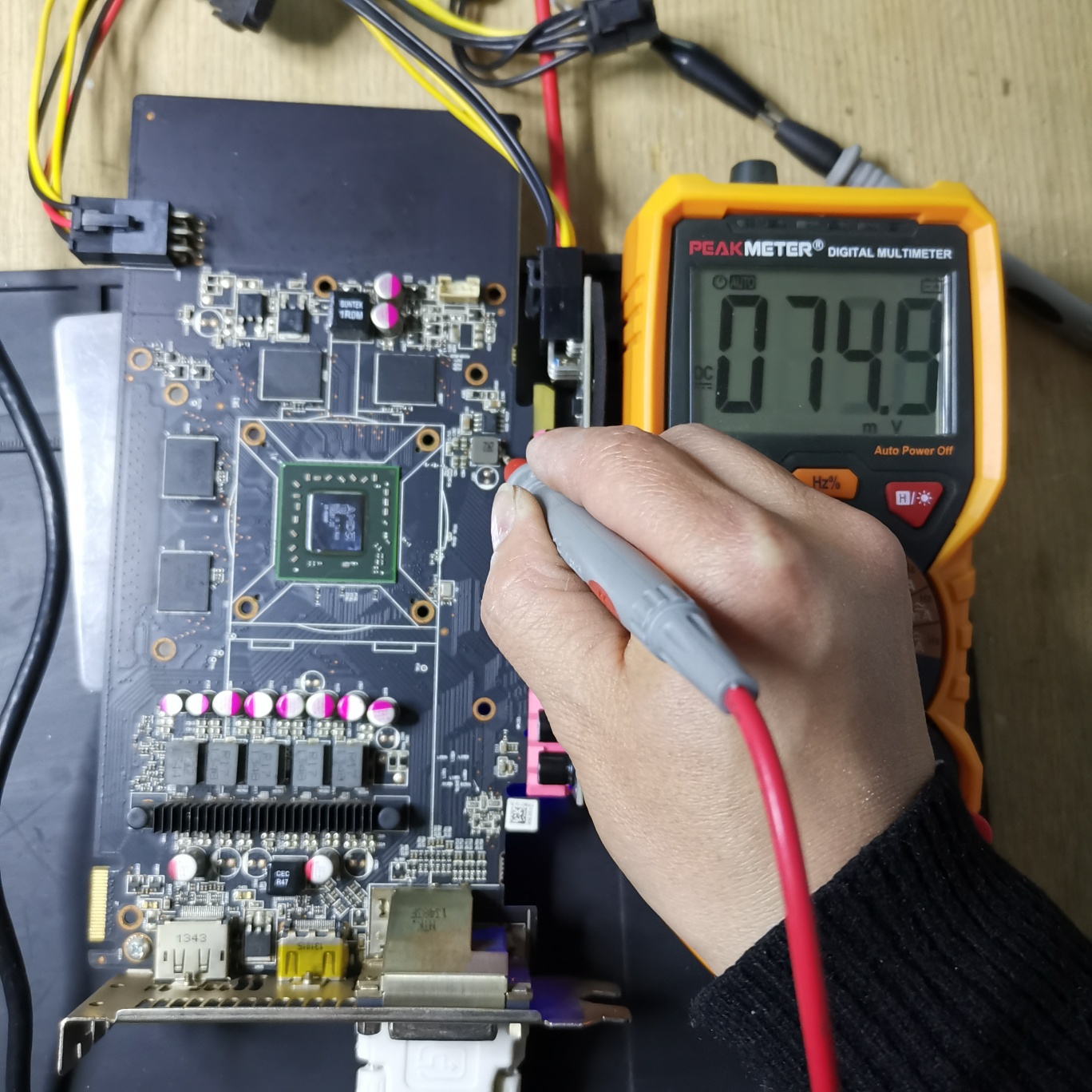

今年要说的是蓝宝石R7 260X显卡开机没反应就是黑屏,风扇倒是转,转得不怎么快,看一下显卡成色还不错,大家应该都知道今年显卡涨价了,修好还是可以换一点钱起码200多块钱应该不成问题的:

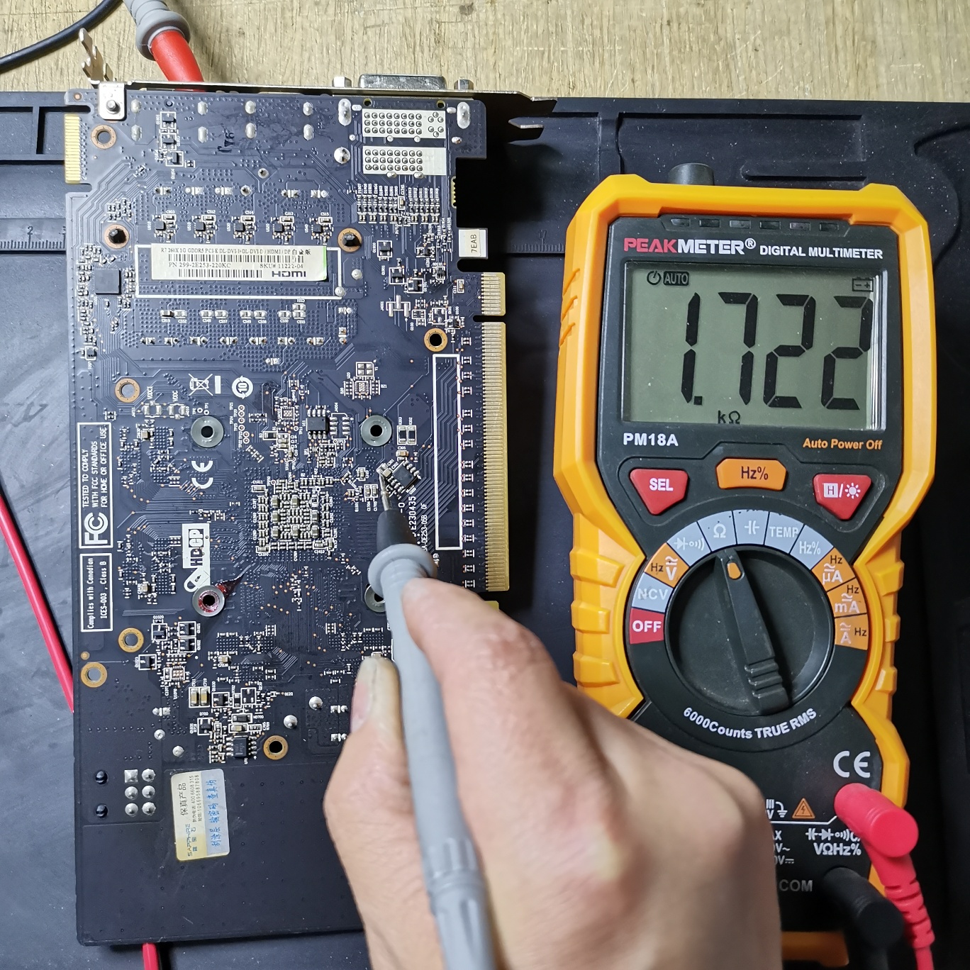

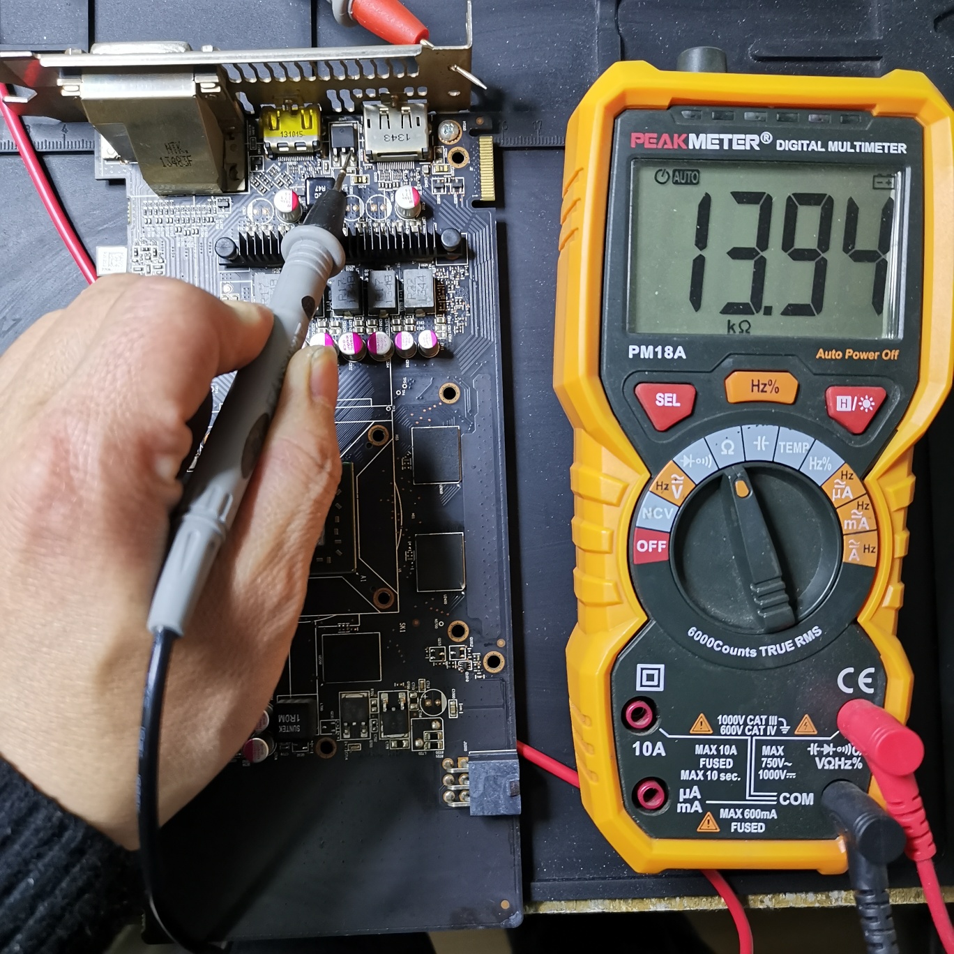

依然还是先打一下阻值吧,具体数据如下:
①VDDC_5V=13.9KΩ正常
②VDDC=3.8Ω正常
③VDDCI=32Ω正常
④MVDD=491Ω正常
⑤VDDC_1.8V=1.7KΩ正常
⑥VDDC_0.95V=161欧姆

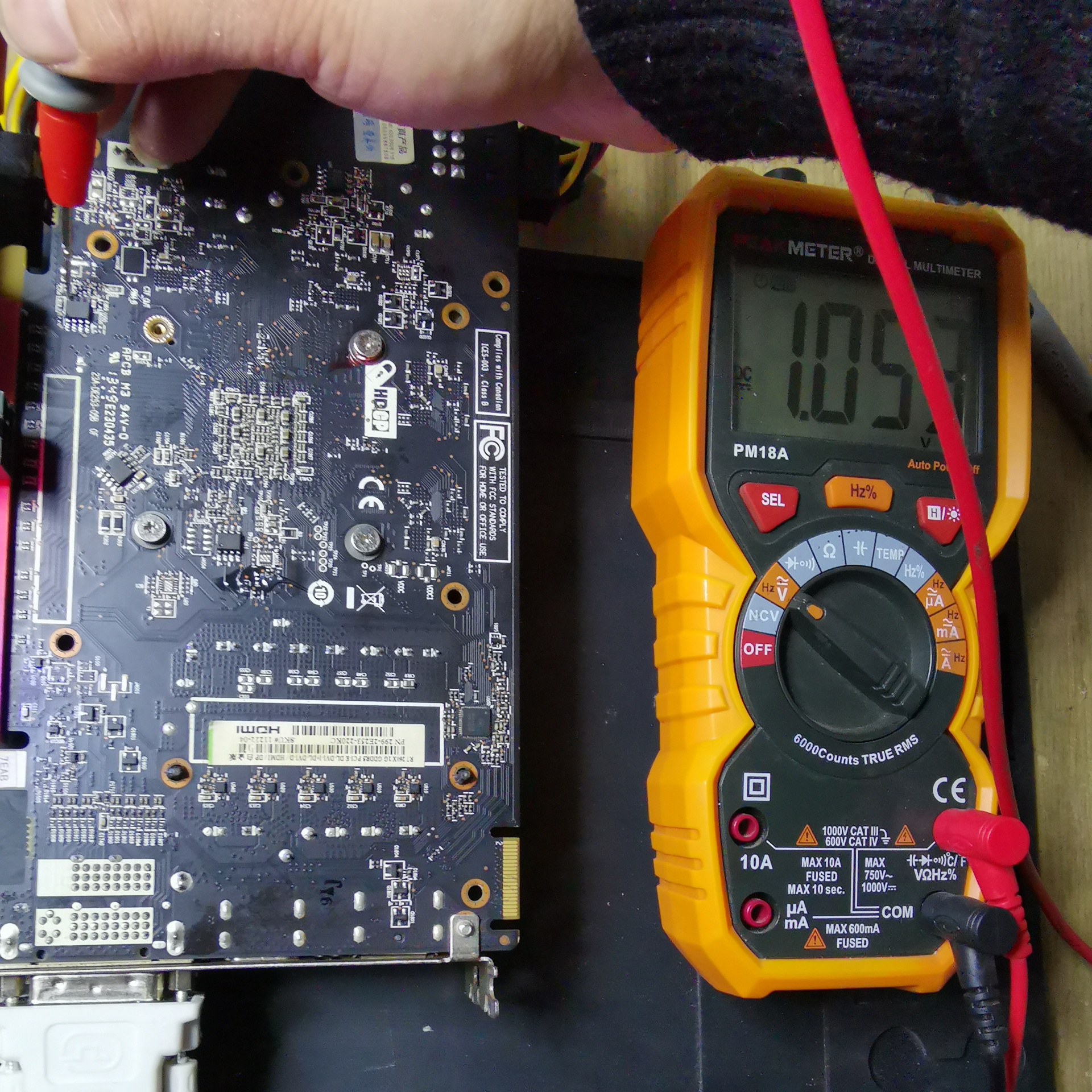

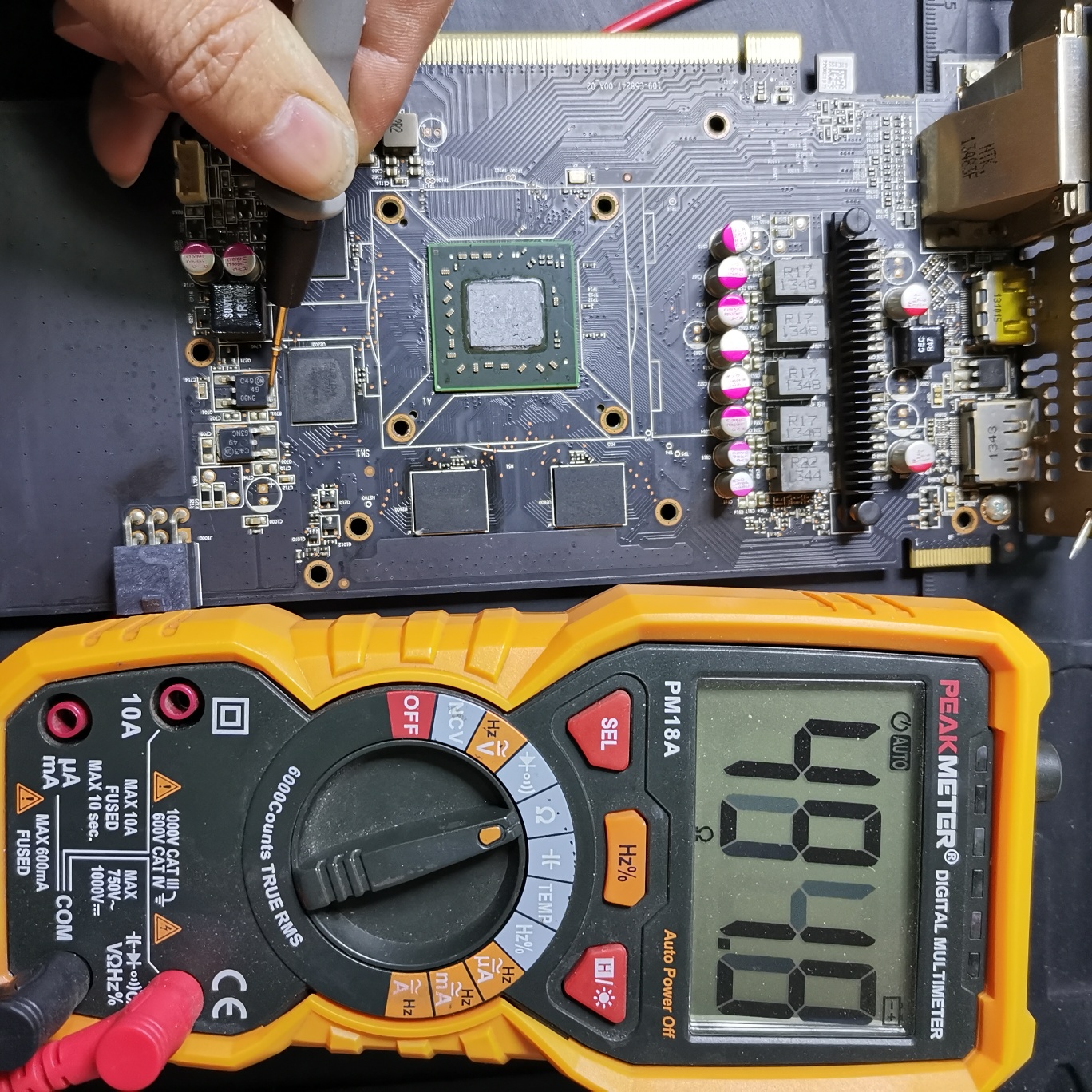

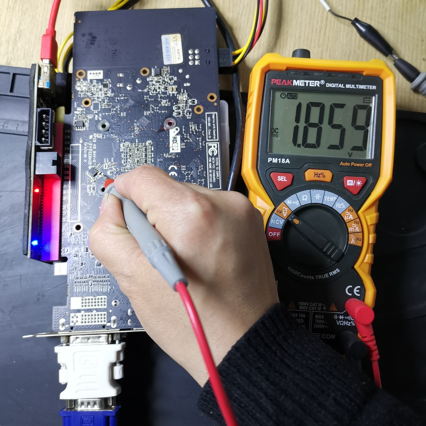

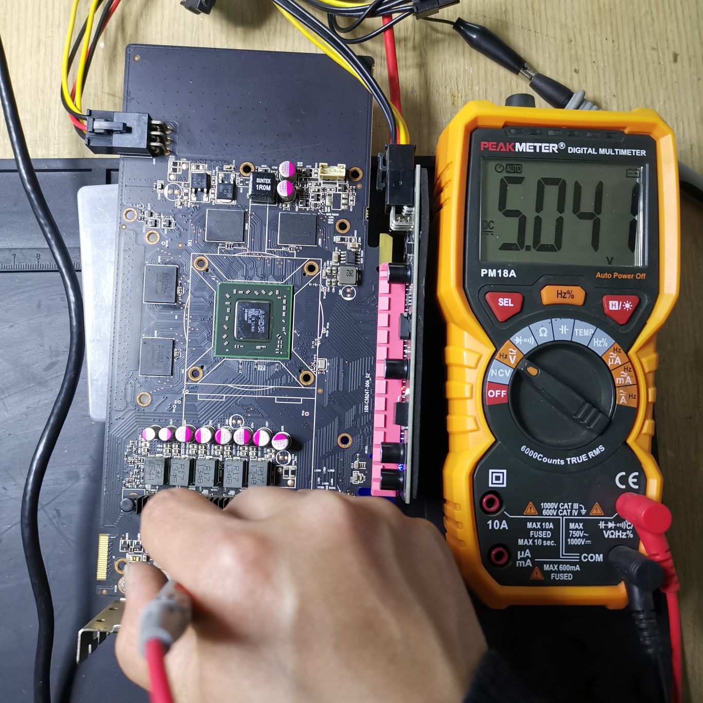

以上6组供电均正常,也无异常情况,然后测试一下几组电压值:
①VDDC_5V=5.0V正常
②VDDC=0.95V正常
③VDDCI=0.96V正常
④MVDD=1.59V正常
⑤VDDC_1.8V=1.85V正常
⑥VDDC_0.95V=0V无电压不正常

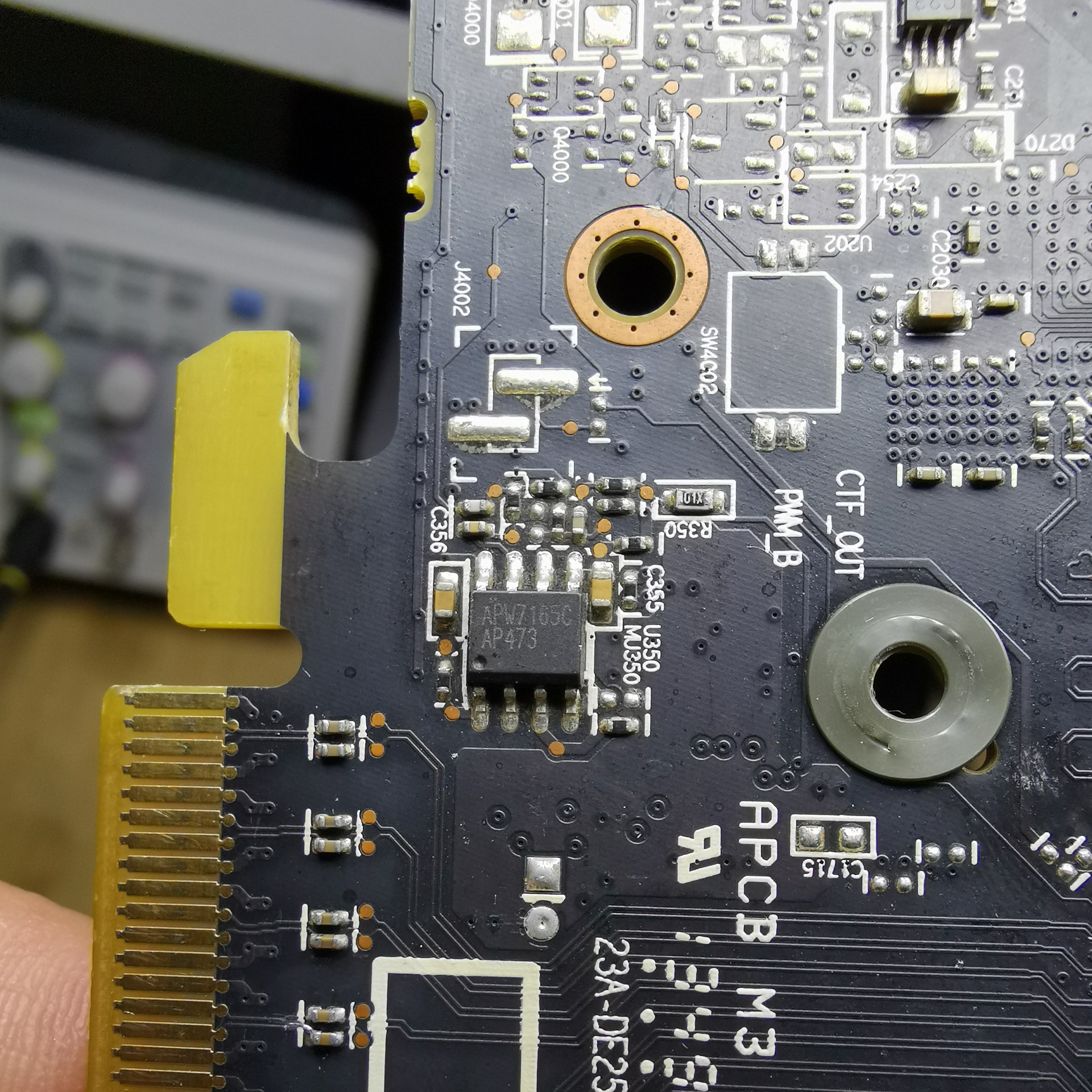

所有电压都测试除了第⑥组没有电压输出其它都正常

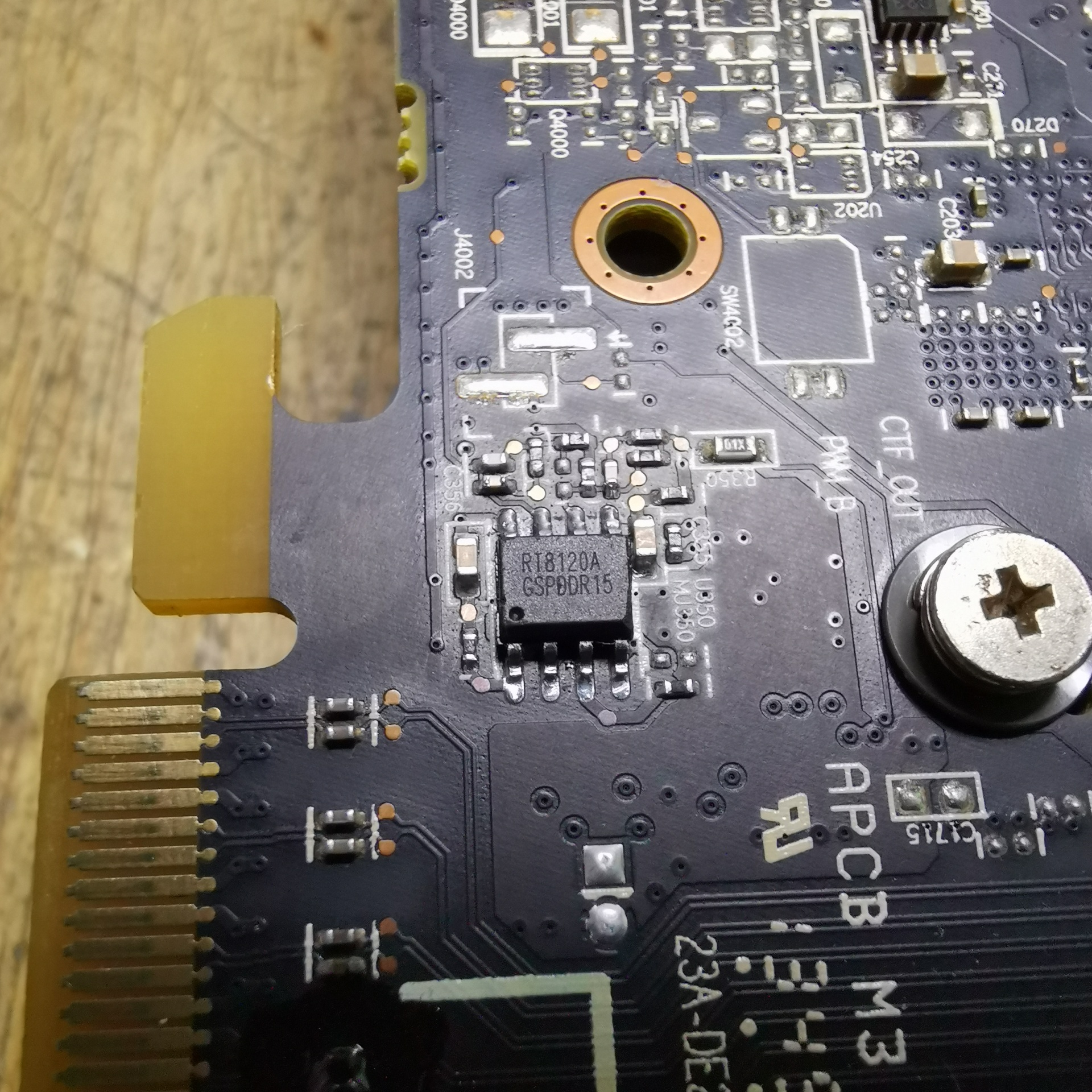

看了一下该供电芯片是APW7165C,然后测试了该芯片
⑤脚和⑦脚电压都正常,直接换芯片刚好手里没有这个芯片,我开始用7165A代换不行电压输出有1.3V多偏高了

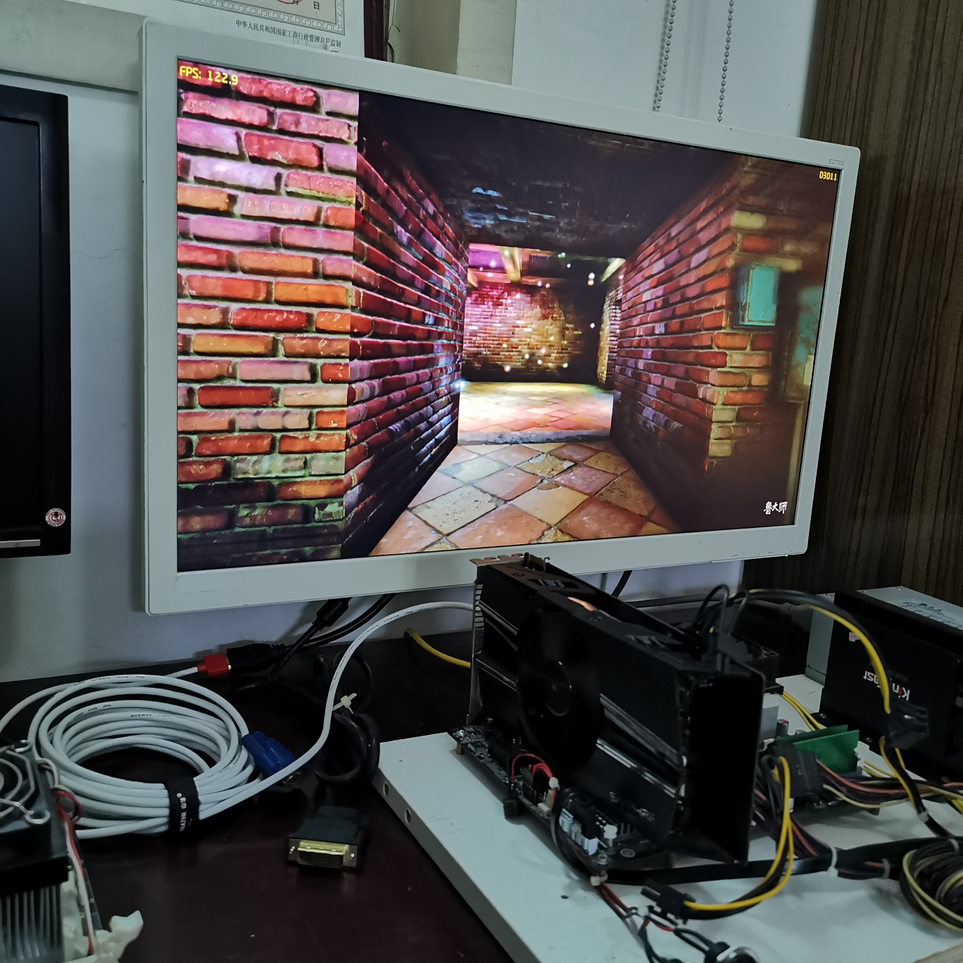

然后查了一下资料发现用RT8120A应该可以代换然后直接代换后电压1.05V,正常了。
然后上机测试正常显示问题解决了,今天就到这里了,记得打赏
