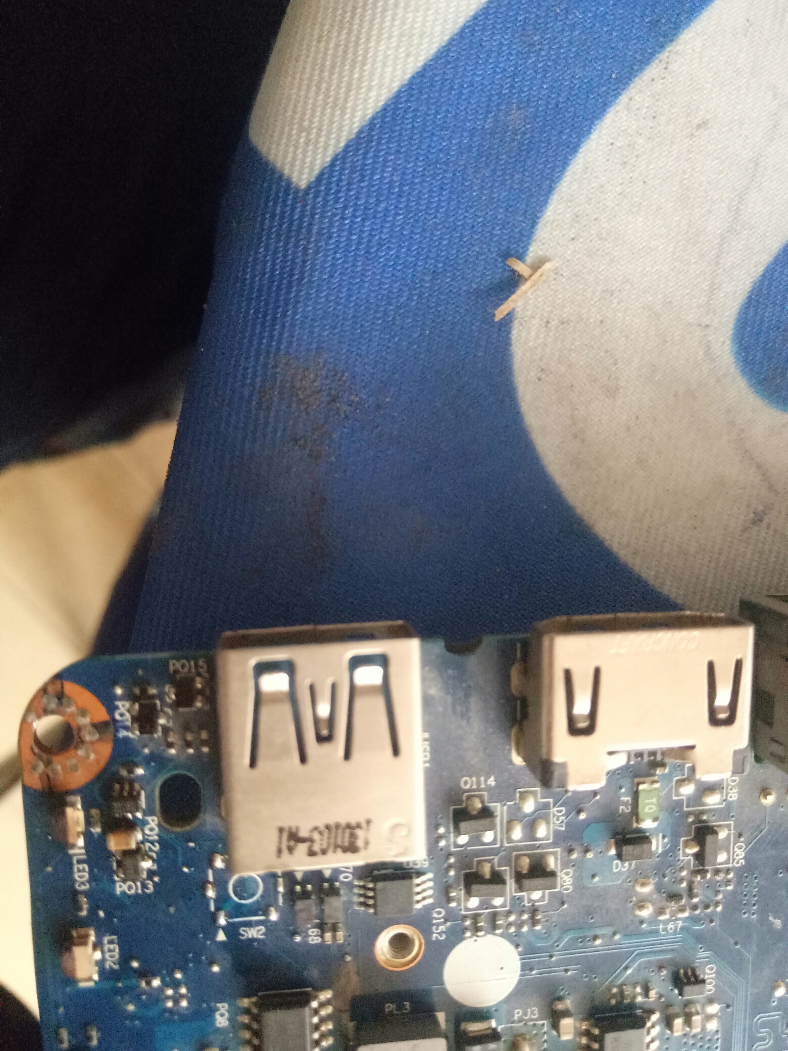

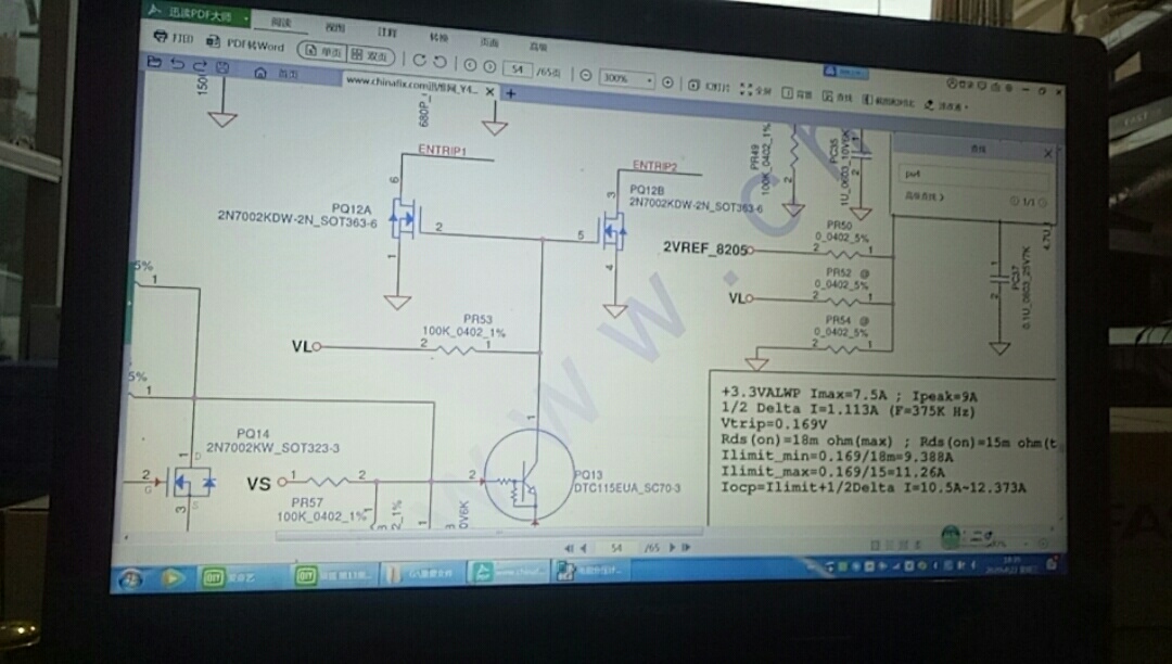

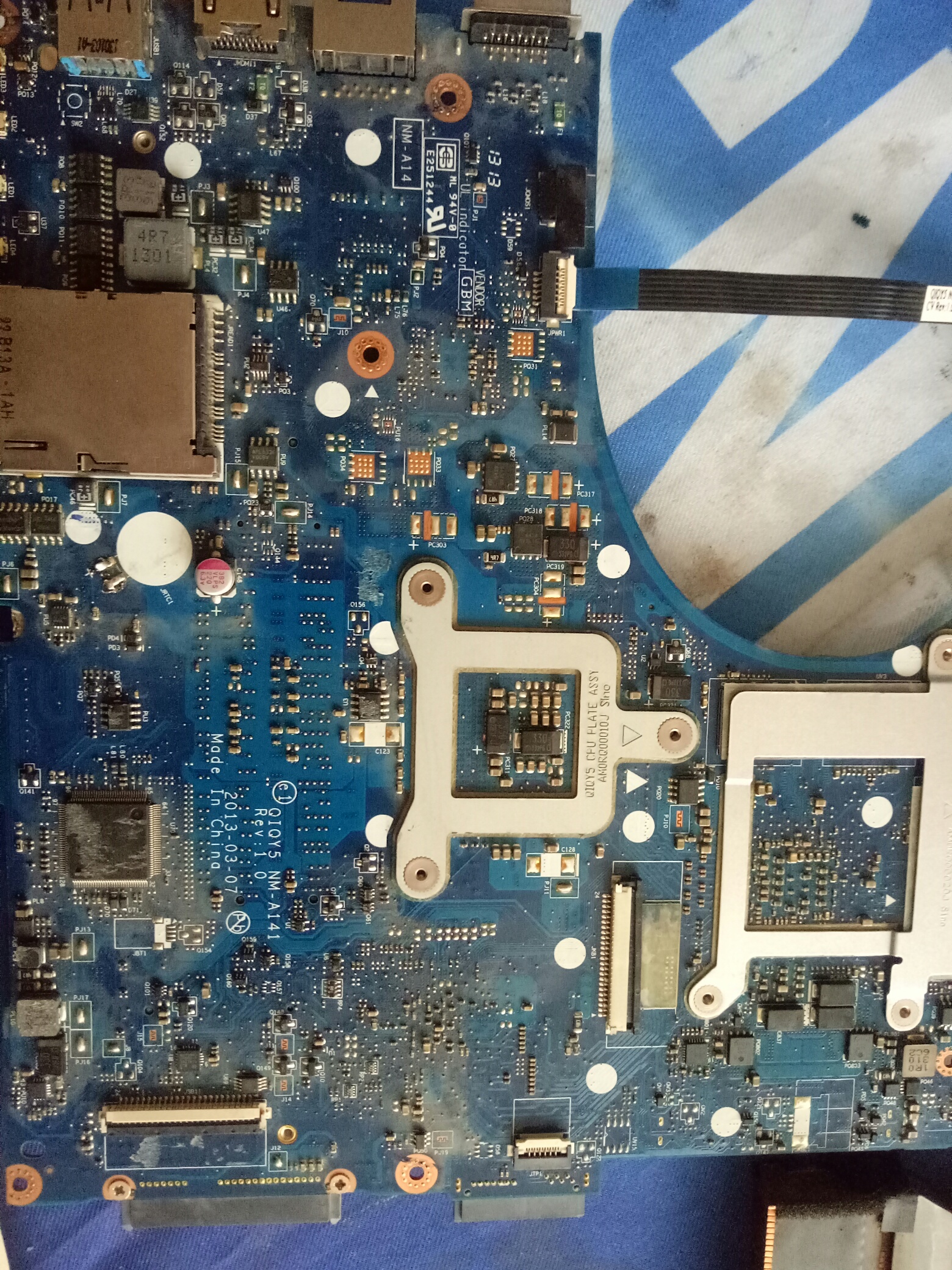

客户带来y400笔记本,客户描述正常关键后不开机。接电测试待机0.016感觉不正常,俺开机键没反应,测PL3无3.3V,PL4无5V电压待机芯片是

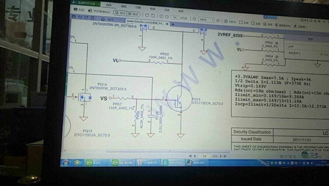

RT8205.测工作条件,16脚19V正常13脚3.3V  8脚3.3V  17脚5V都正常,比较郁闷了就是不出3V5V,继续查条件,当测到1脚和6脚的时候发现问题都是0V,
这两个信号受控于PQ13测的PQ13   1脚为5V,这肯定不对,PQ13没有导通,2脚为1V于是就把PQ13拆掉测量电压,2脚依然是1V
和2脚相连的是PC38测的电压也是1V,于是把PC38拆掉测量,有5V电压,
换一个电容问题解决,可能是电容不良漏电,换完电容后接电测试,3v5V已经有了,待机也正常了,待机0.006开机显示正常,开机显示那个忘了拍了客户一直在店等就没有拍,最后来个板号图!结束!

老通病了。那个电容坏
作者: 神奇连    时间: 2020-4-23 19:25
这个是通病了,海绵的问题哈
作者: 尚地阳光    时间: 2020-4-23 19:37
左下角的海绵起潮致使电容性能不良,通病了

思路是对的,一步步按时序条件来查,最终发现异常并解决问题。
