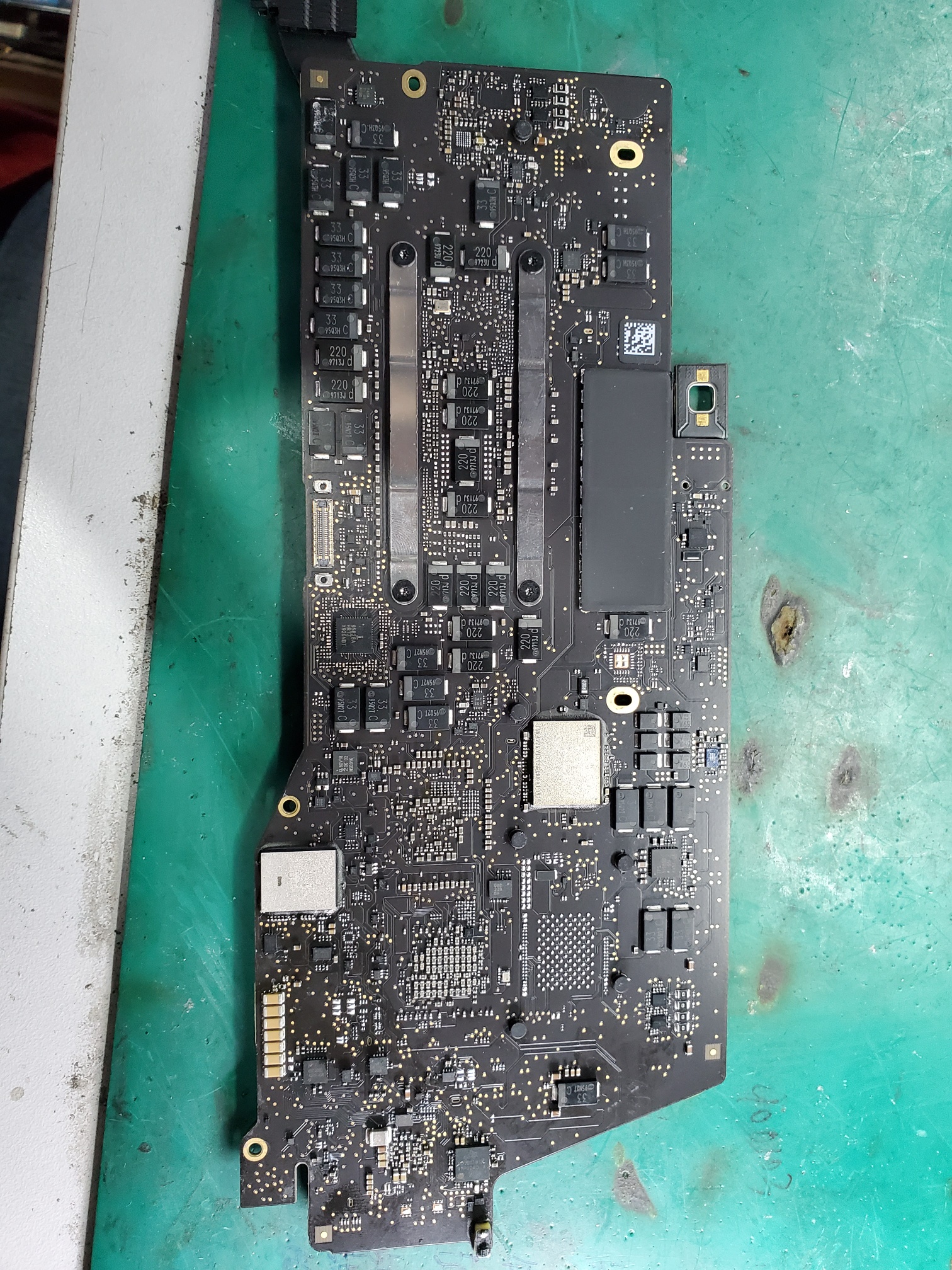

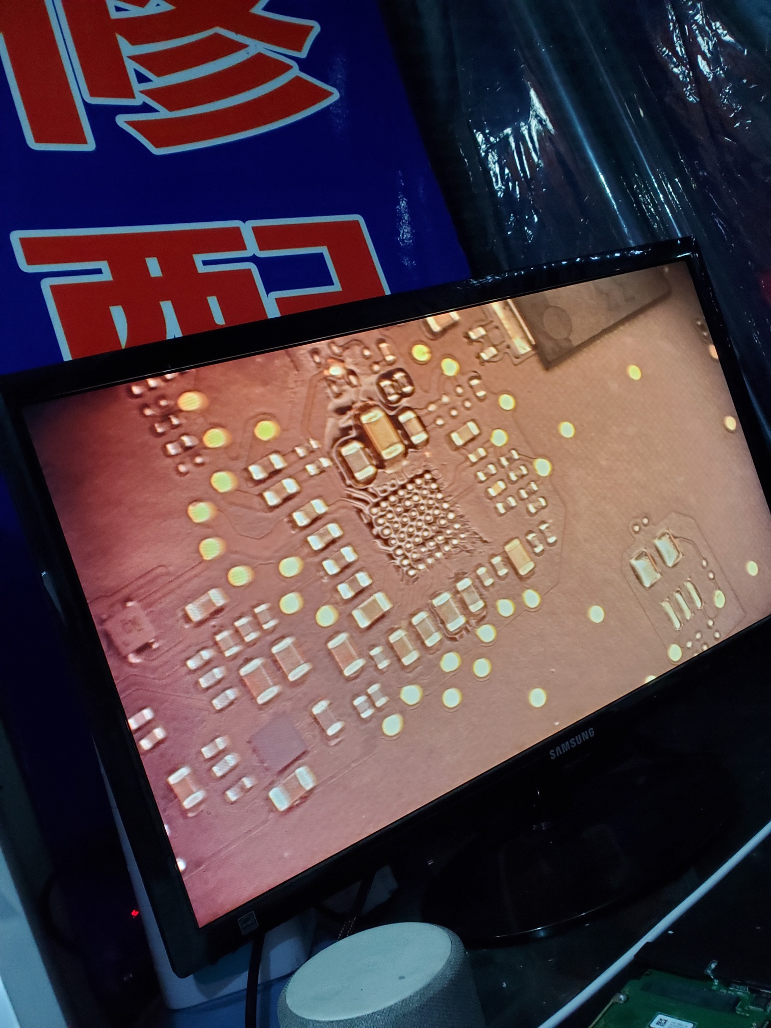

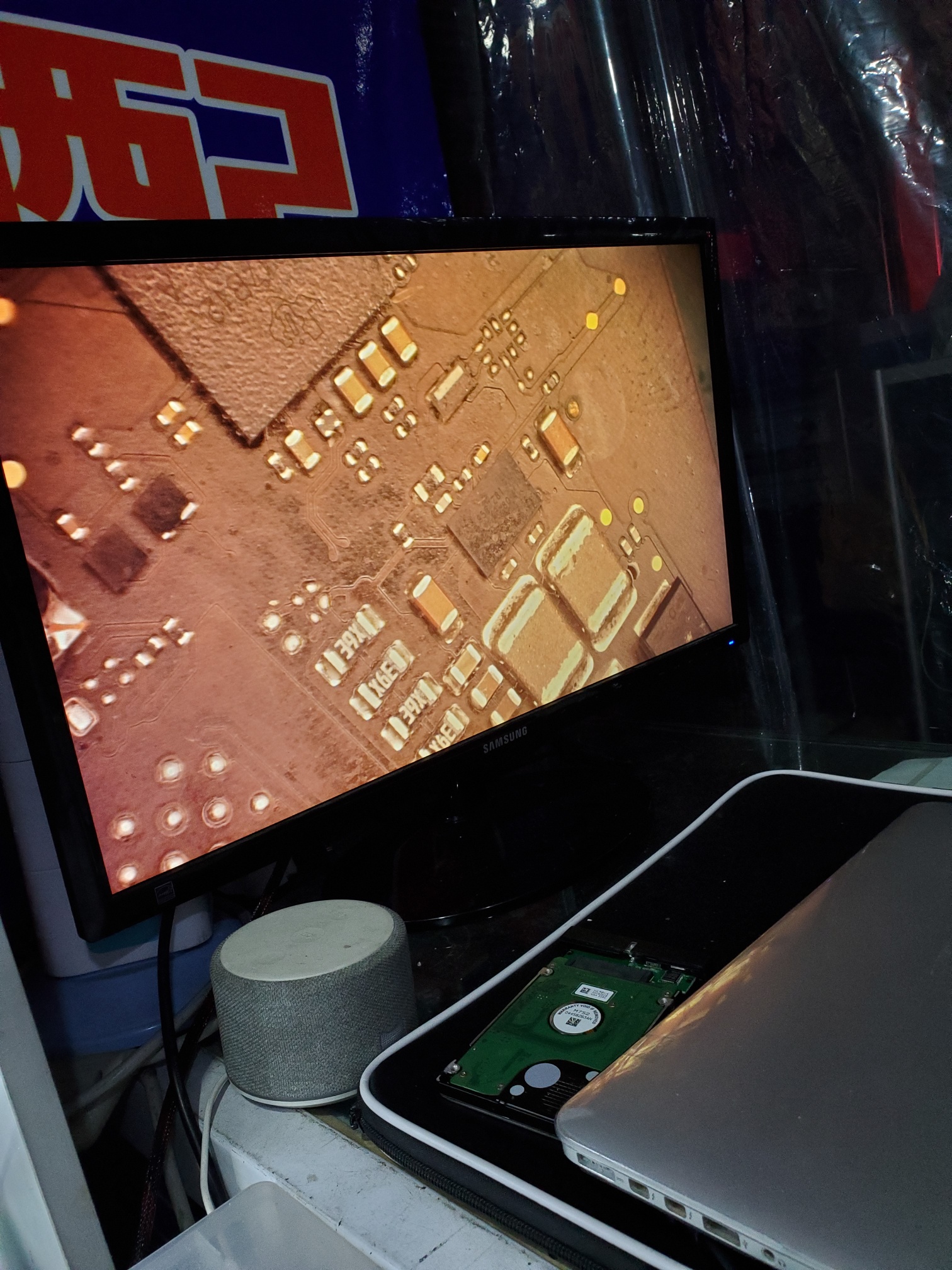

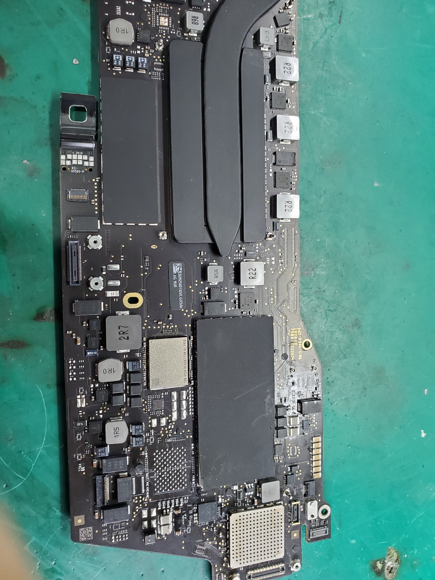

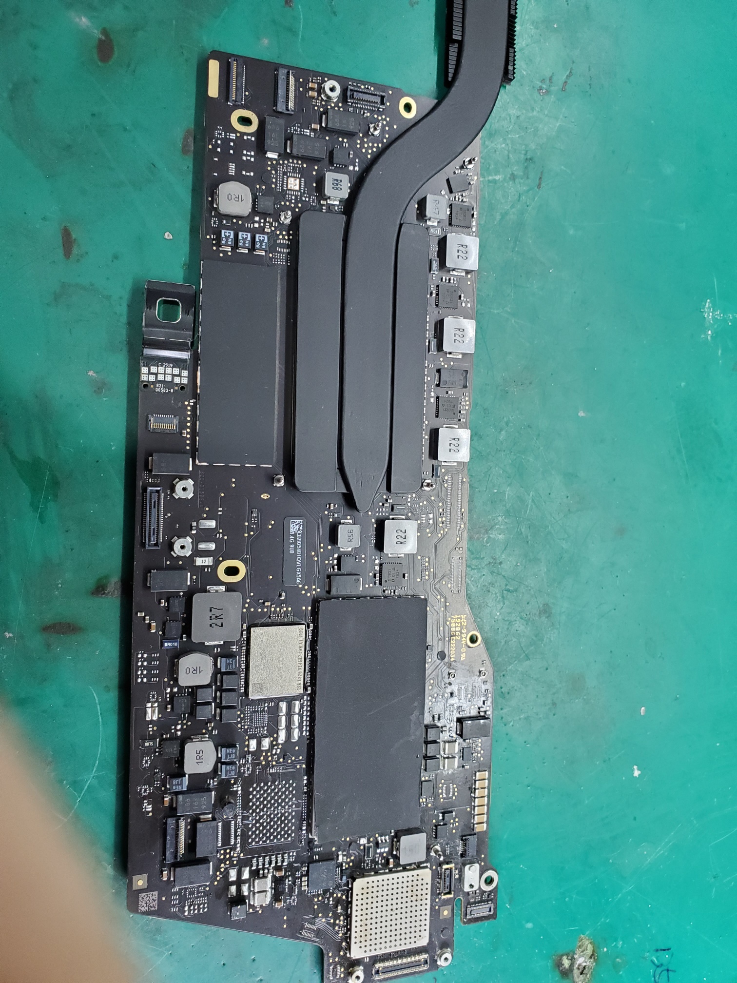

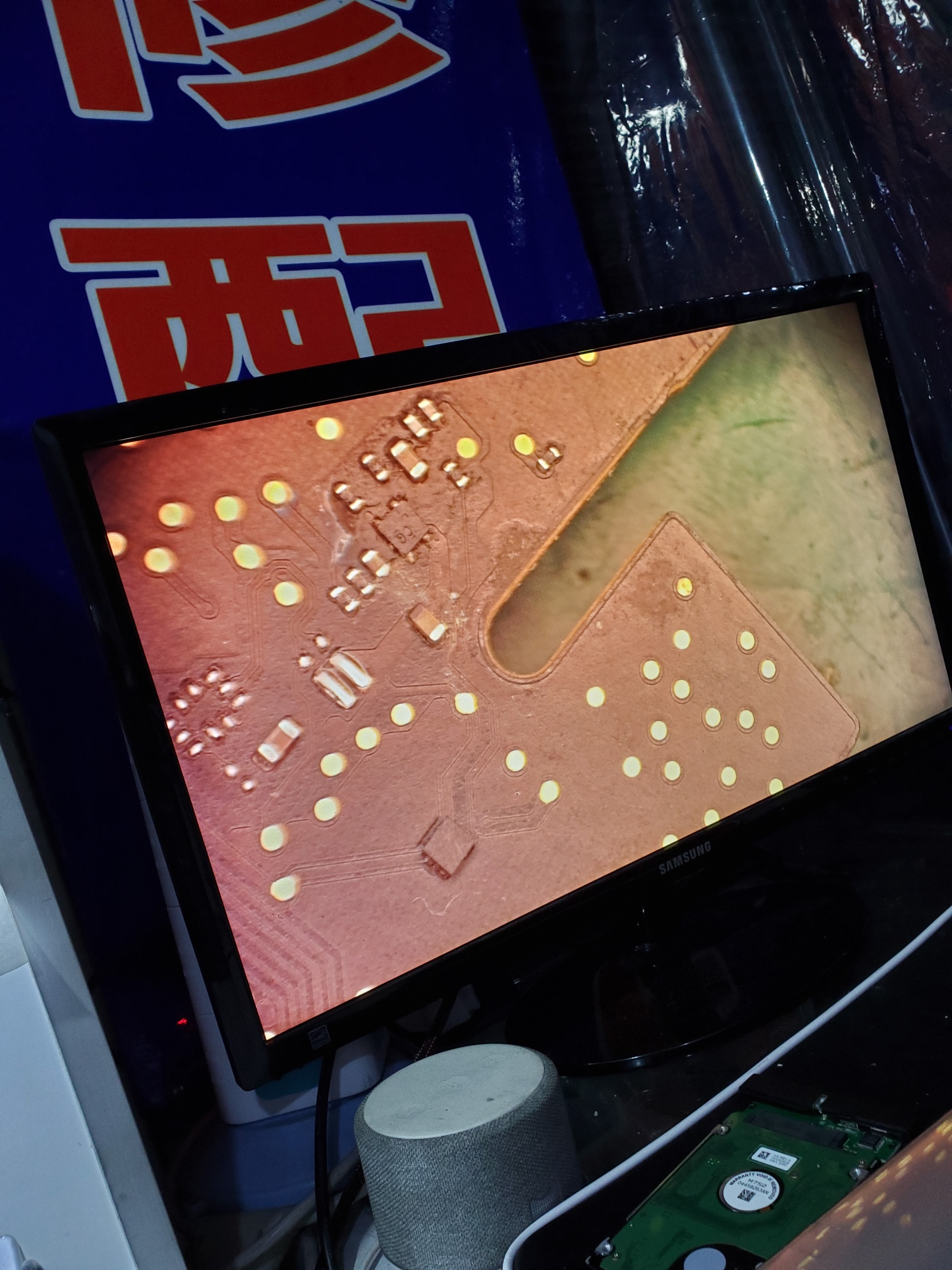

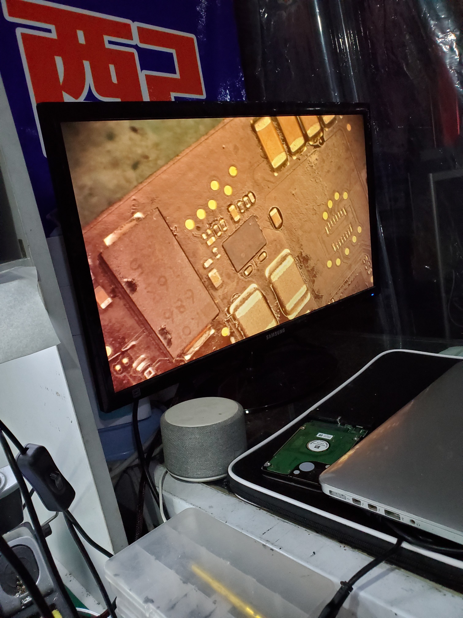

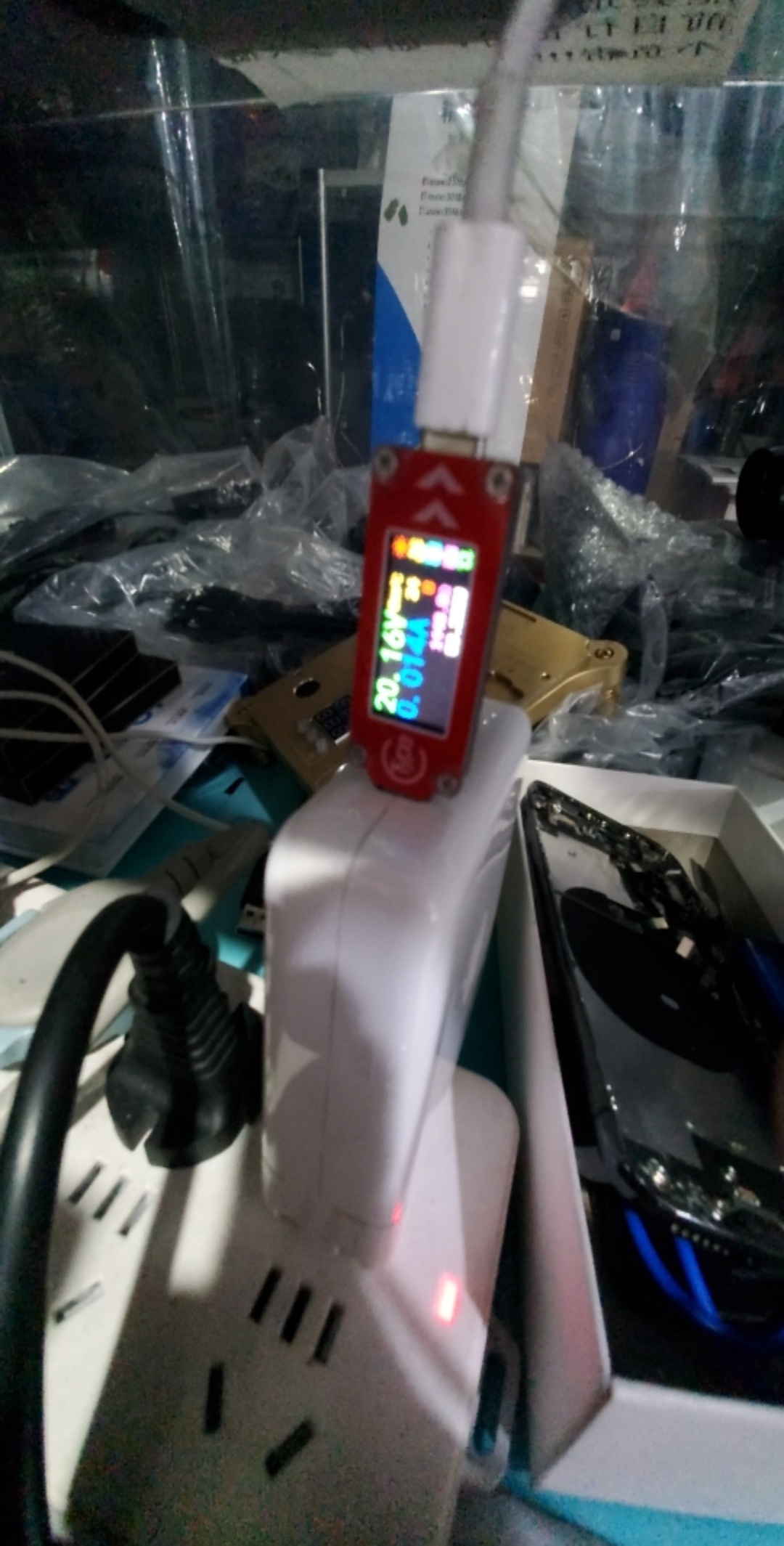

机器来的时候不升压,拆开测试进水。把腐蚀的片处理。过程就不说了,升压到20v,不开机,故障应该还在进水处。,继续观察,发现一处Bga芯片底下进液,摘下处理,机器亮机
