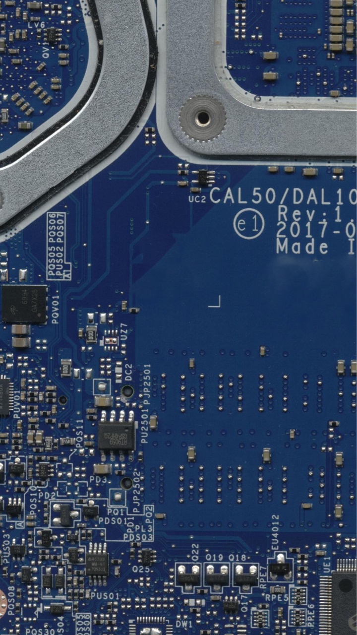

Dell/戴尔5570 版号 LA-F115P主板,待机电流0.35 处于短路状态,探查后发现U27旁一原件发黑碳化不知是电容还是电阻。去掉后短路现象消失,但依旧不触发。此元件一端连接U27 为3V电压 另一端对地3欧(次处用1V电压烧鸡电流2A主板无明显发热)。求各位大神给指点下,出出主意。

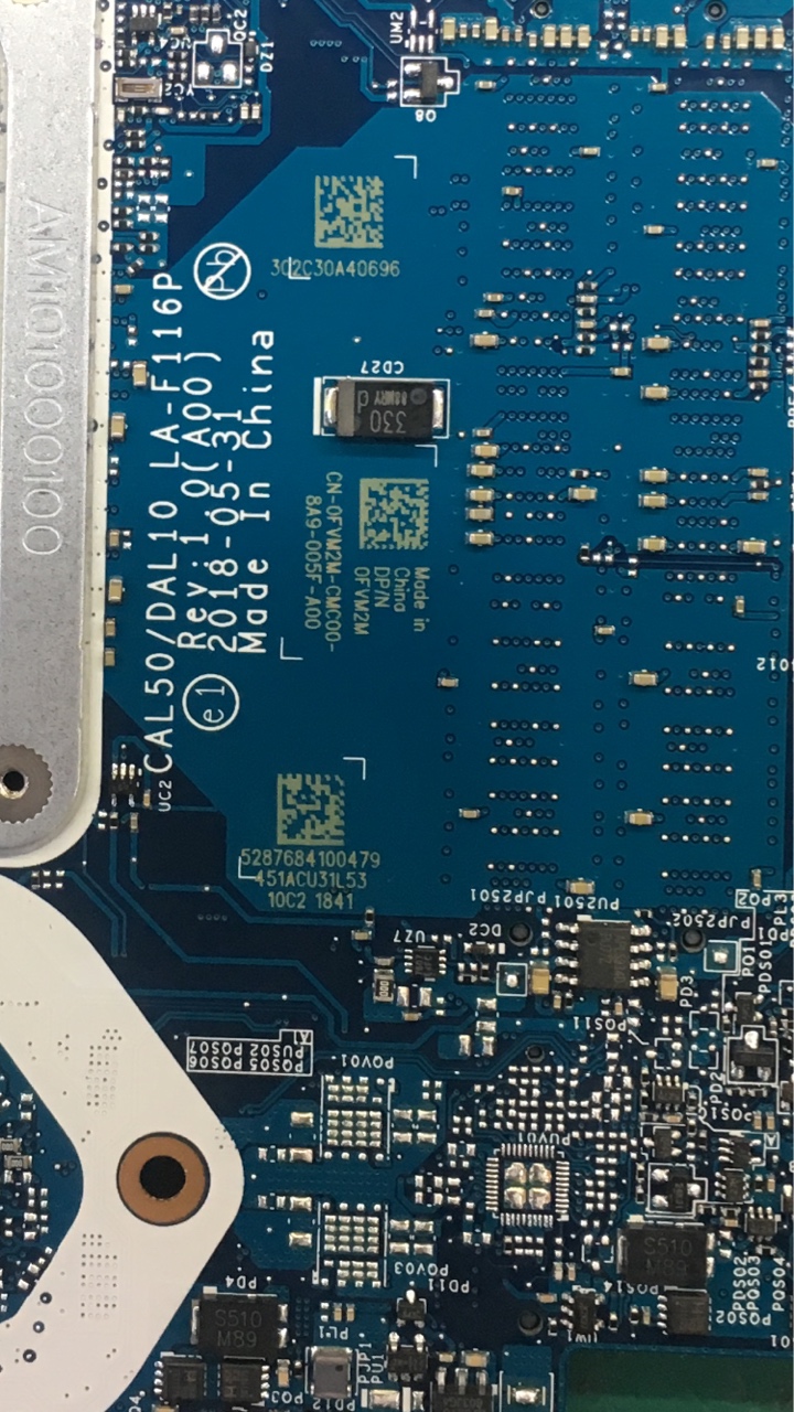

115P 独显UZ7是空的  116P集显是装了的 不知道你的是    那个是0欧姆电阻
作者: 金海豚    时间: 2020-4-23 10:36
我的是集成的,你这照片那位置确实是空的。看来是那估计是CPU的问题了。谢谢
作者: 各回各家    时间: 2020-4-25 09:49
我的版号是116的标号一样是个o欧的电阻
