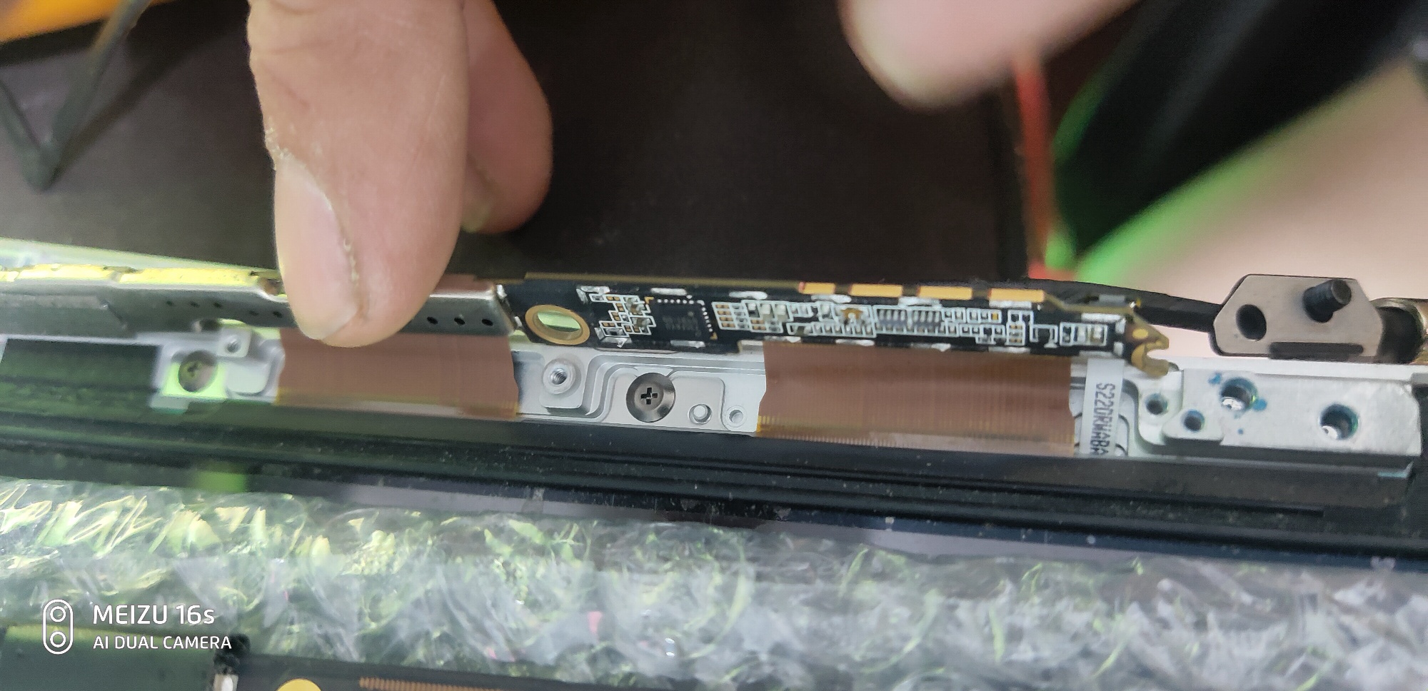

看图说话,屏背部手机电筒照,能看到屏有显示,升压电路无升压,拆下液晶塑料护板,led屏线卡扣完好,测I2C_BKLT_SCL及SDA无波形,现在手头没有好的屏测试,求下一步操作。。。
下面附赠拆屏下面塑料套的方法:

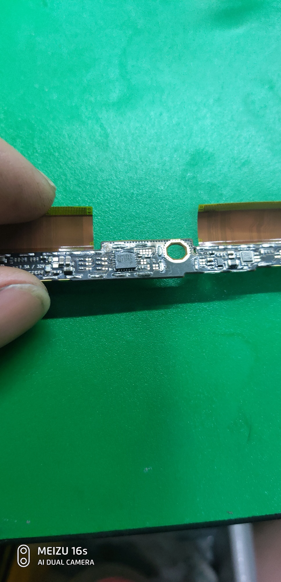

补充内容 (2020-5-15 00:02):
期间刷了bios,弄了ec,都没用,后来大胆的拆下了屏板上的铁罩,发现上面49b1-04有异样,更换屏板上电源控制芯片49b1-04,测得scl和sda有下拉波形,ppvout-s0-lcdbklt出52v电压,接led线,36.78v,开机正常,完美...

作者: 13587699305    时间: 2020-5-14 01:37
点烟菗寂寞 发表于 2020-04-22 19:46
修不好别修了,看这个https://www.chinafix.com/thread-866761-1-1.html

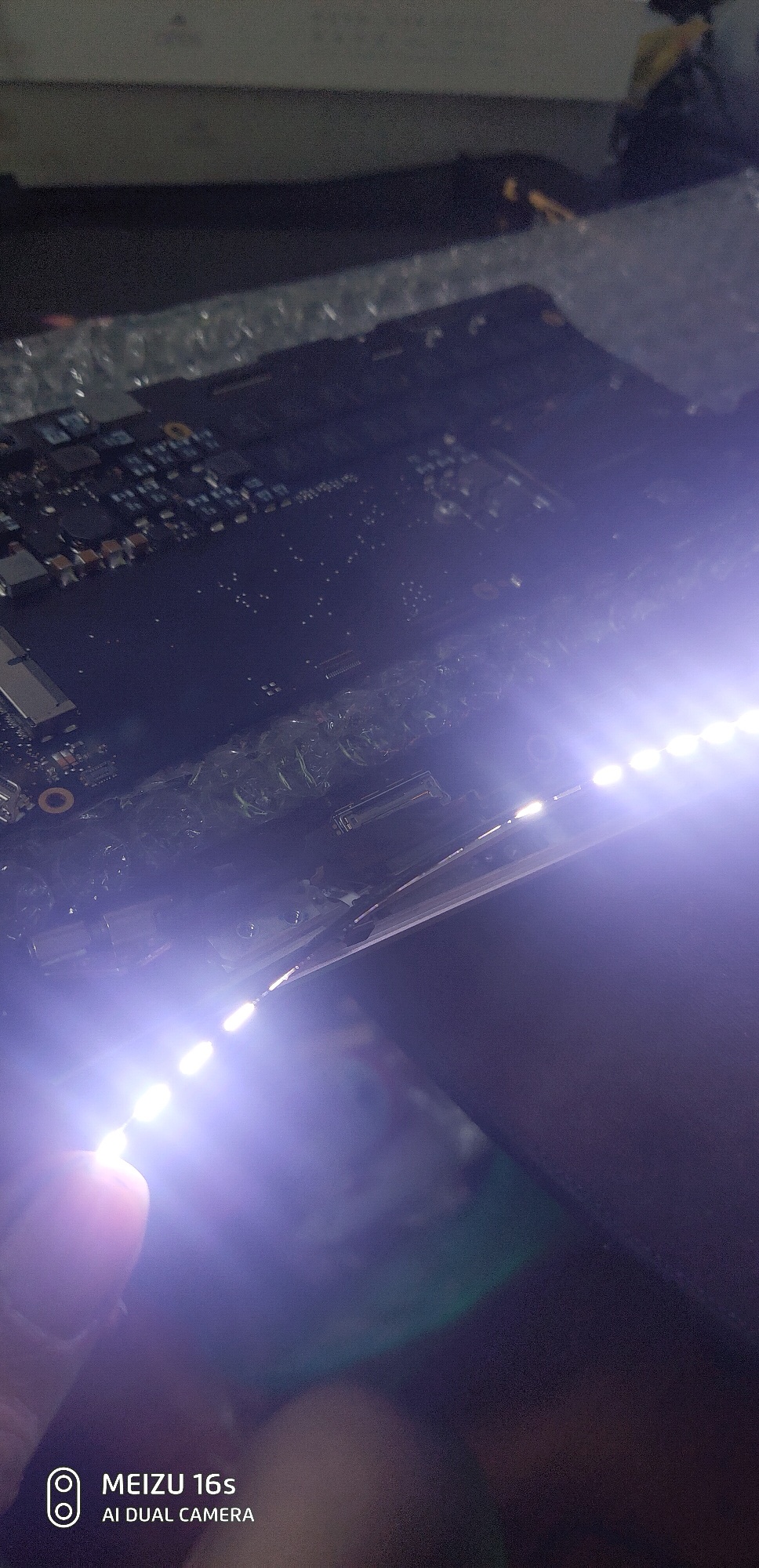

问题解决一半,屏线路板上小芯片坏,找了个坏屏,换了个芯片,出来了52v,用其它led灯条能点亮,原装屏led灯条不亮,可能是共阳断了
作者: 13587699305    时间: 2020-5-14 02:18
52v有了,现在接原屏,测电压38.34v,背光还是不亮,这是什么鬼

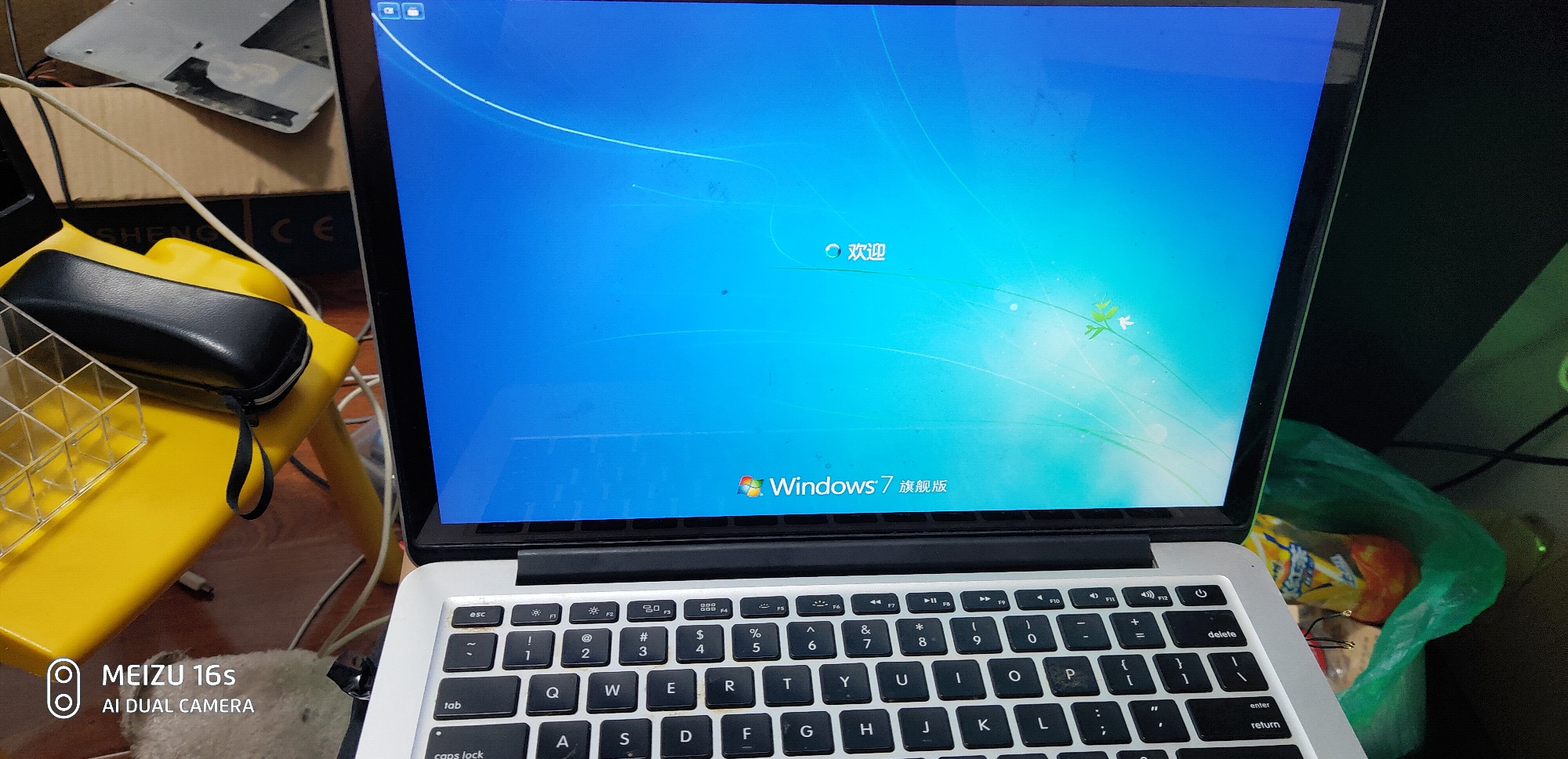

作者: 13587699305    时间: 2020-5-14 23:15
bohaishuma 发表于 2020-05-14 08:28
这有个通病,插拔屏线就好了
今天又重新拔插了下LED线,居然看到苹果标志亮了
