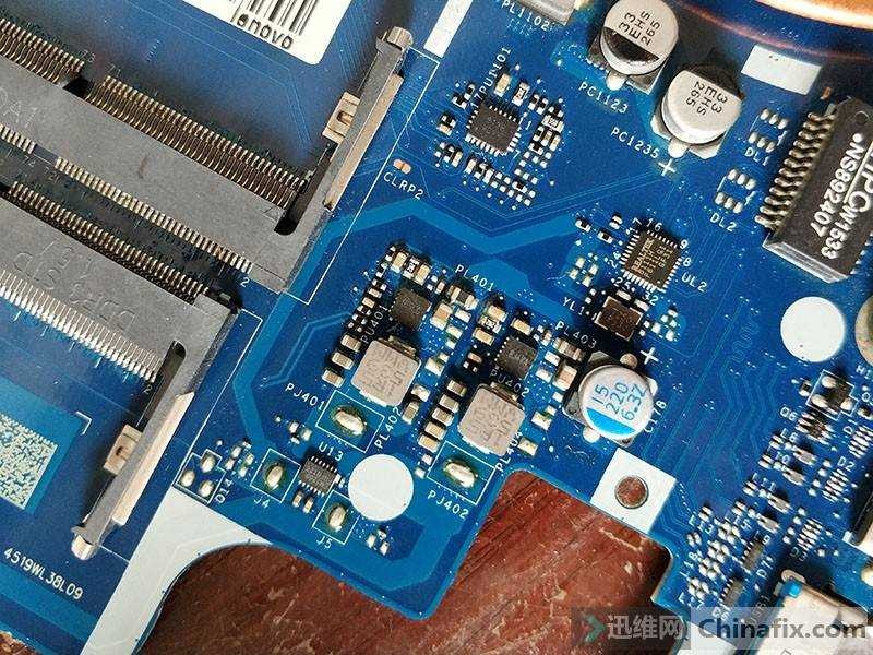

标题: 公共点19V短路
公共点19V短路   电流不正常  待机芯片输入电压不正常   求解??   该查保护隔离电路   还是开关一些电路    求具体点  谢谢
作者: lnkshao    时间: 2020-4-22 15:49
哪短路烧那
作者: chencangjin    时间: 2020-4-22 16:10
说实话,我最喜欢修19V短路的机器,十有八九都是电容
作者: xpbzd    时间: 2020-4-22 17:09
打一下各大电感对地值,没有对地的就直接在公共点接线19V  3A烧机那里发烫就是那里短路了

公共点19V短路   电流不正常  ?你这个是公共点电压不对 ?先测下公共点电压的阻值 如是正常查保护隔离 若不正常查短路位置

大短路都是先测一下MOS管的G极是否有短路,如果没有再用烧鸡法
