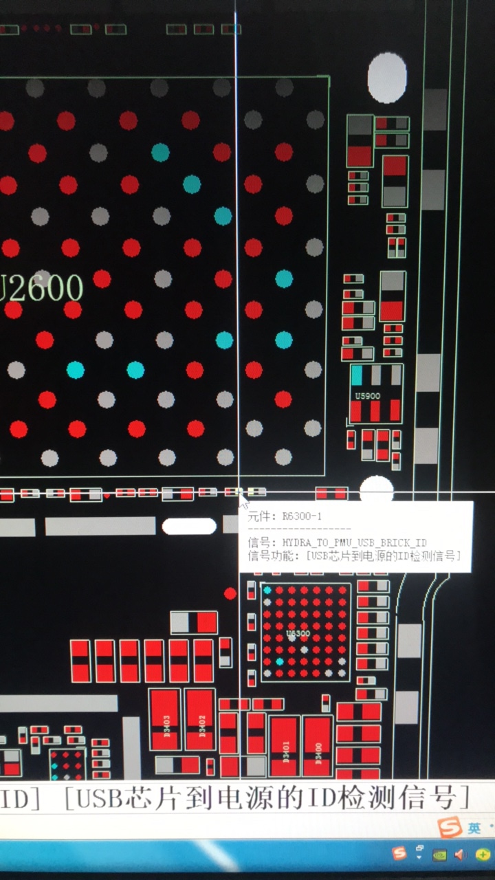

8p不充电,插充电器无电流,手机显示usb配件,没有充电图标,客户描述扩容以后不充电,围绕硬盘周围观察 R2604 R0600 不见了,补上原件互相依旧,估计是R6300 USB芯片到电源的ID检测信号虚焊了。

作者: qq99427602    时间: 2020-4-23 09:52
先看5v电压送到没有啊
作者: xl6792    时间: 2020-4-25 21:07

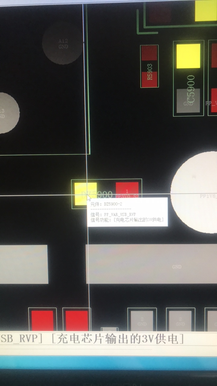

问题找到了,再硬盘右下角有一个玻璃二极管DZ5900碎了一个脚导致损坏,废板拆了一个装上问题解决,充电电流正常。
