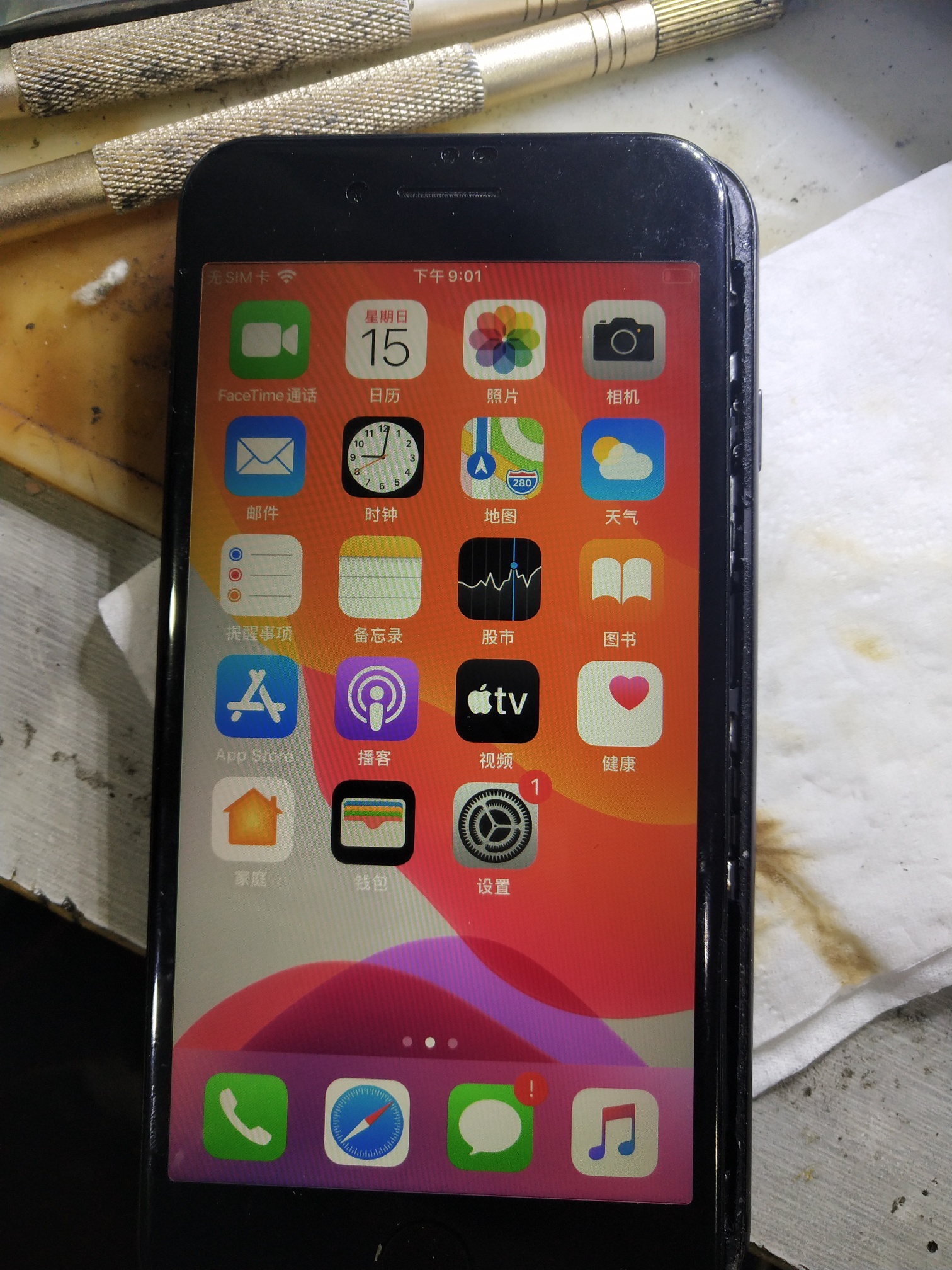

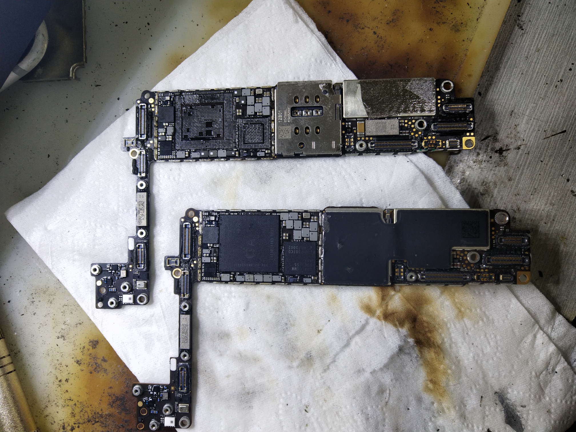

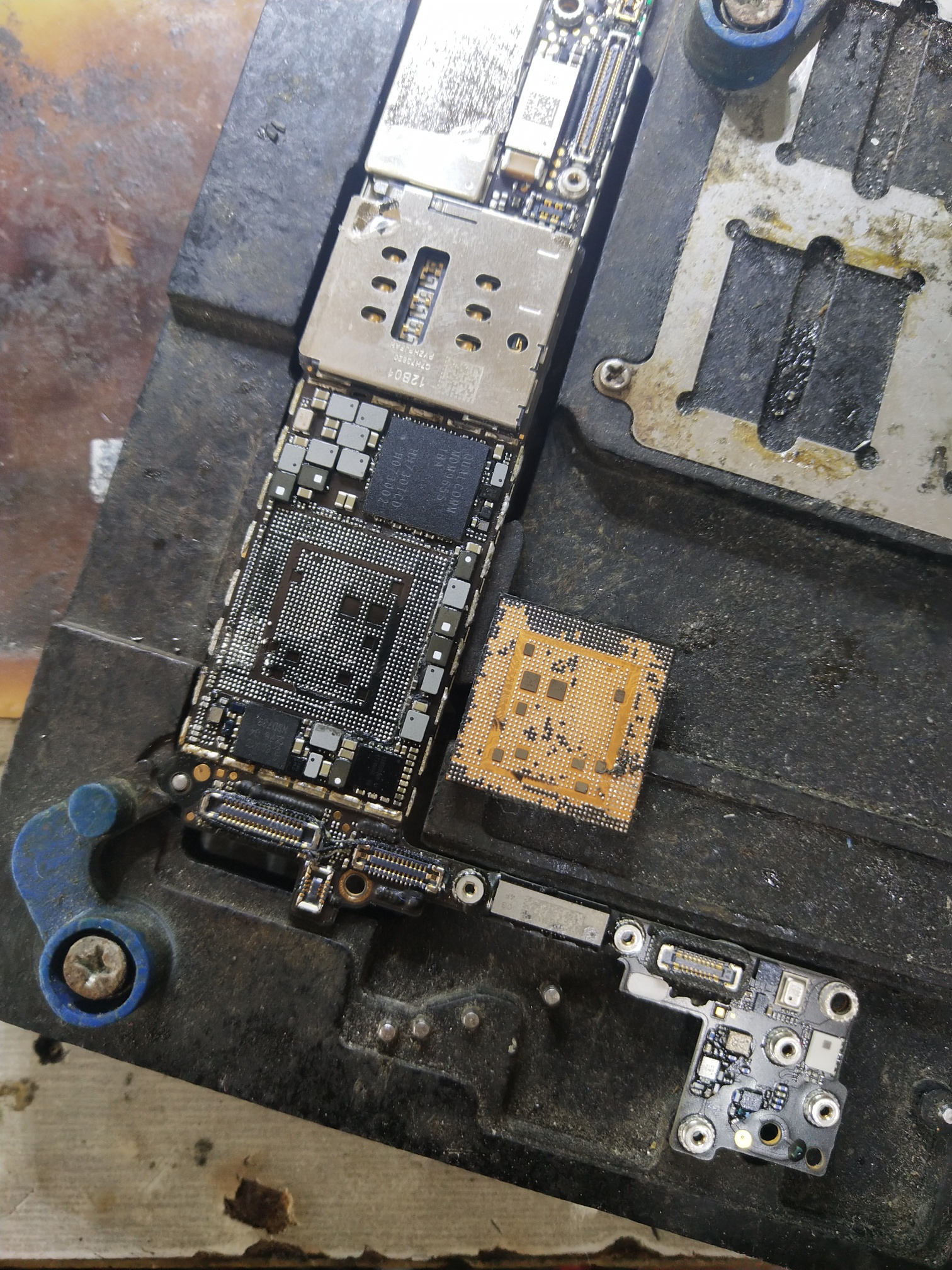

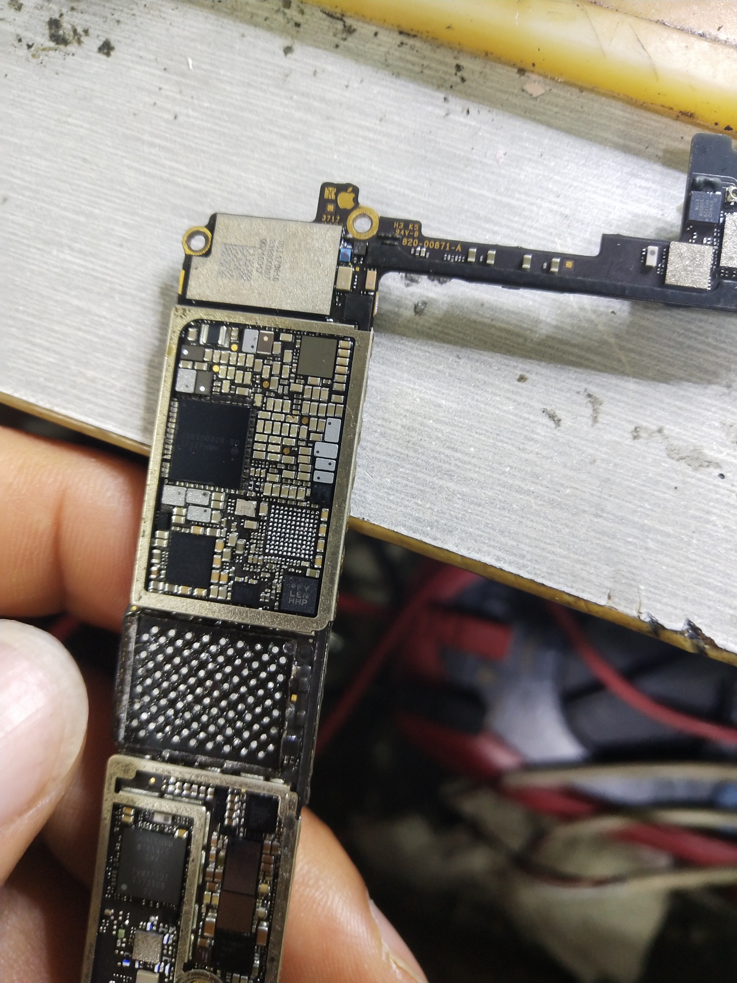

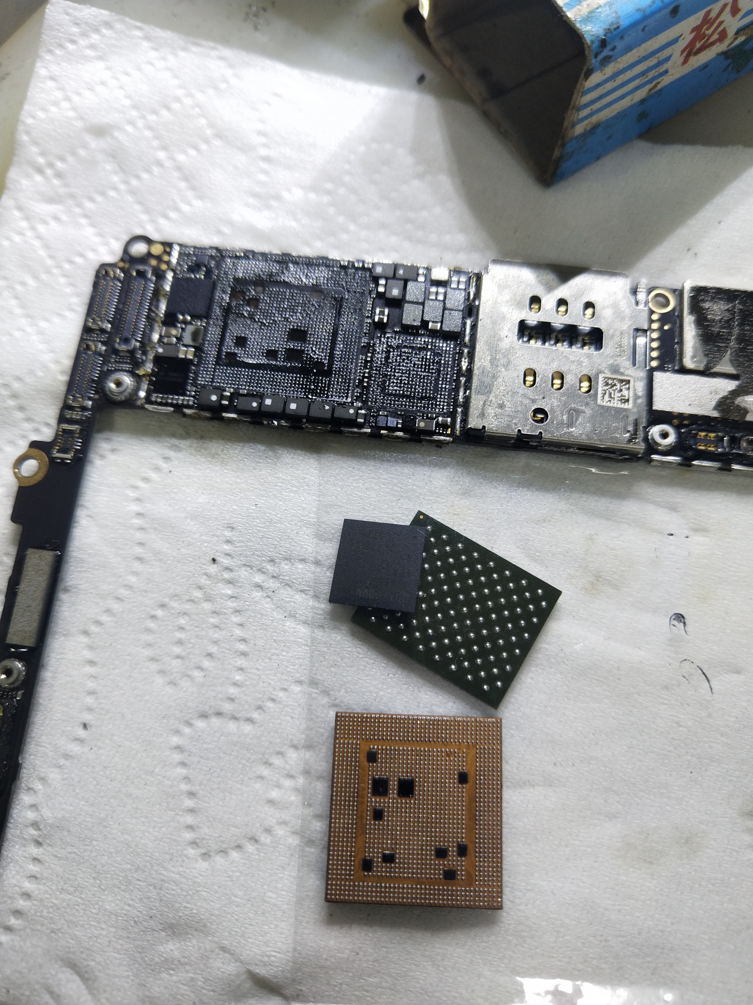

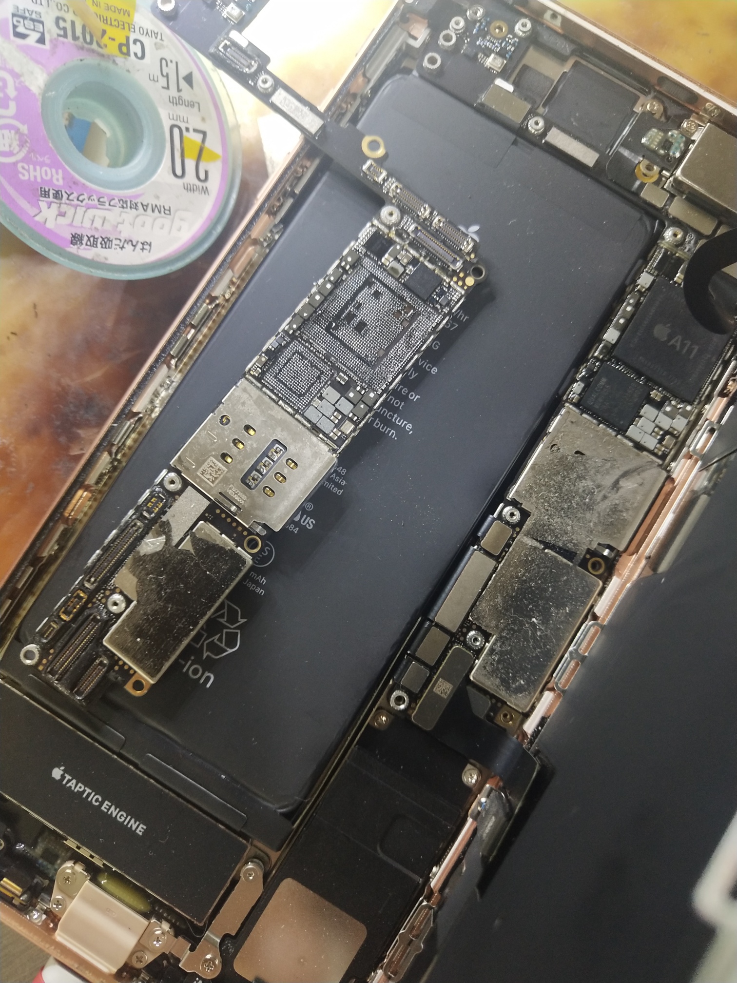

8代板层问题引起的故障很多很奇怪,常见白苹果不进系统,小电流不开机10ma左右,开机慢声音三无,无基带等,碰到这些故障建议先看主板板层编号,如果是PC-V0,H3 K5的直接搬板解决,否则很容易故障扩大或者返修。不要浪费时间去尝试修复,碰到这种板层换屏都会出现问题的都有。
