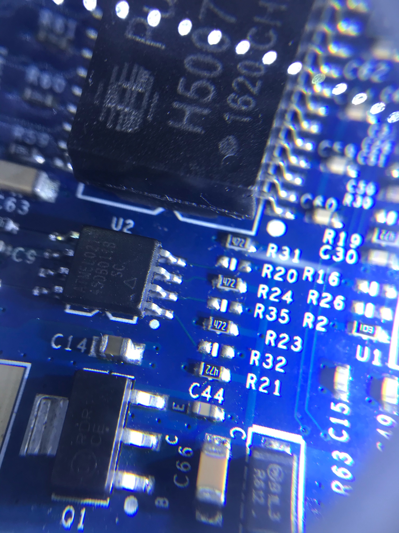

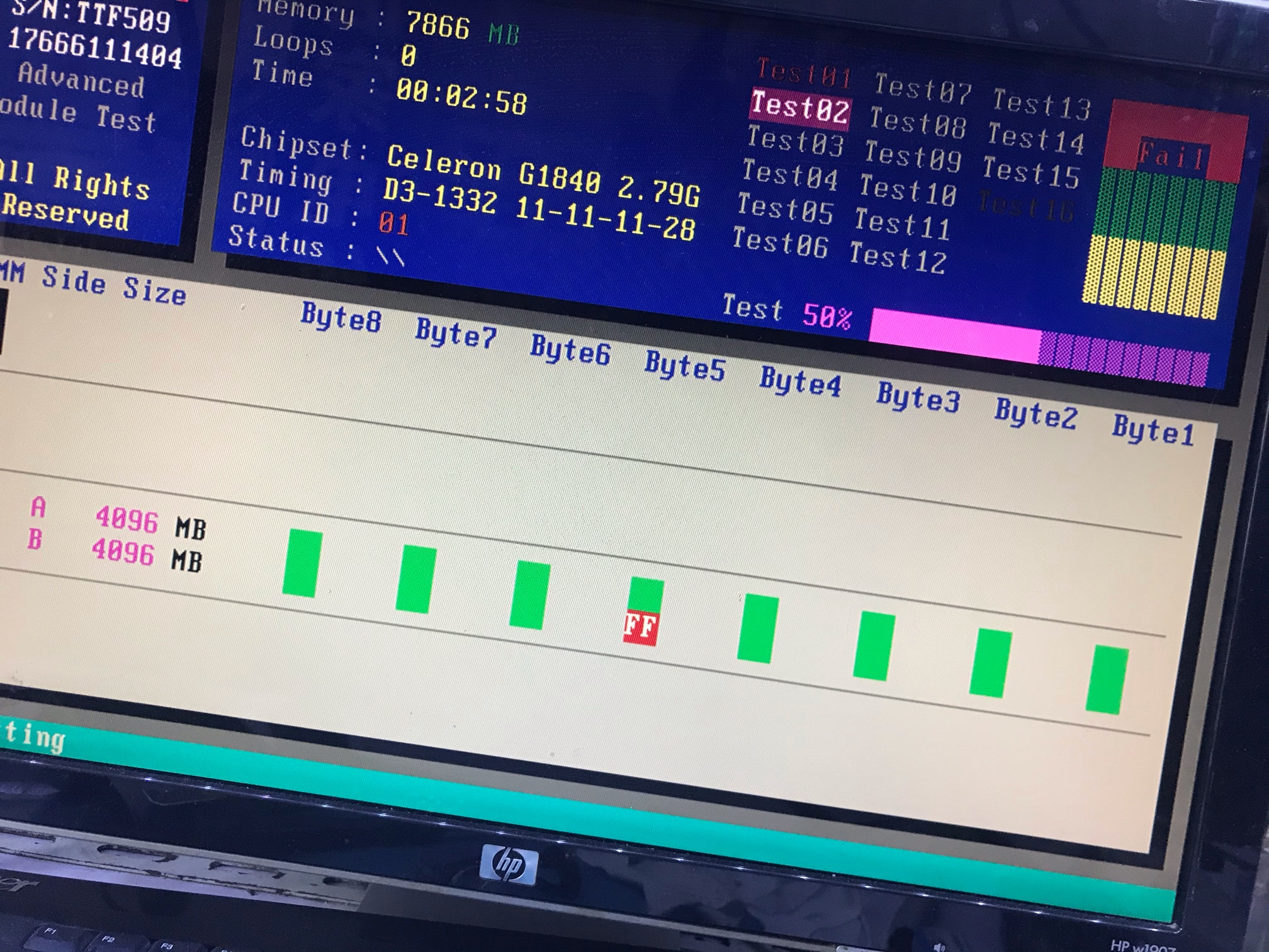

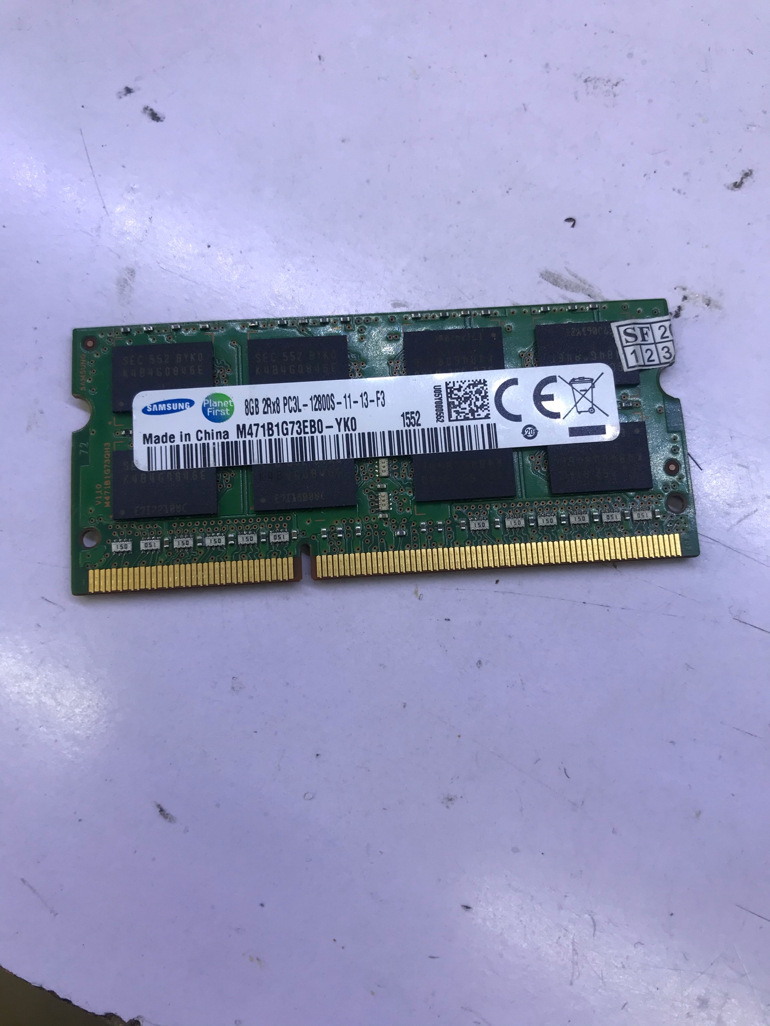

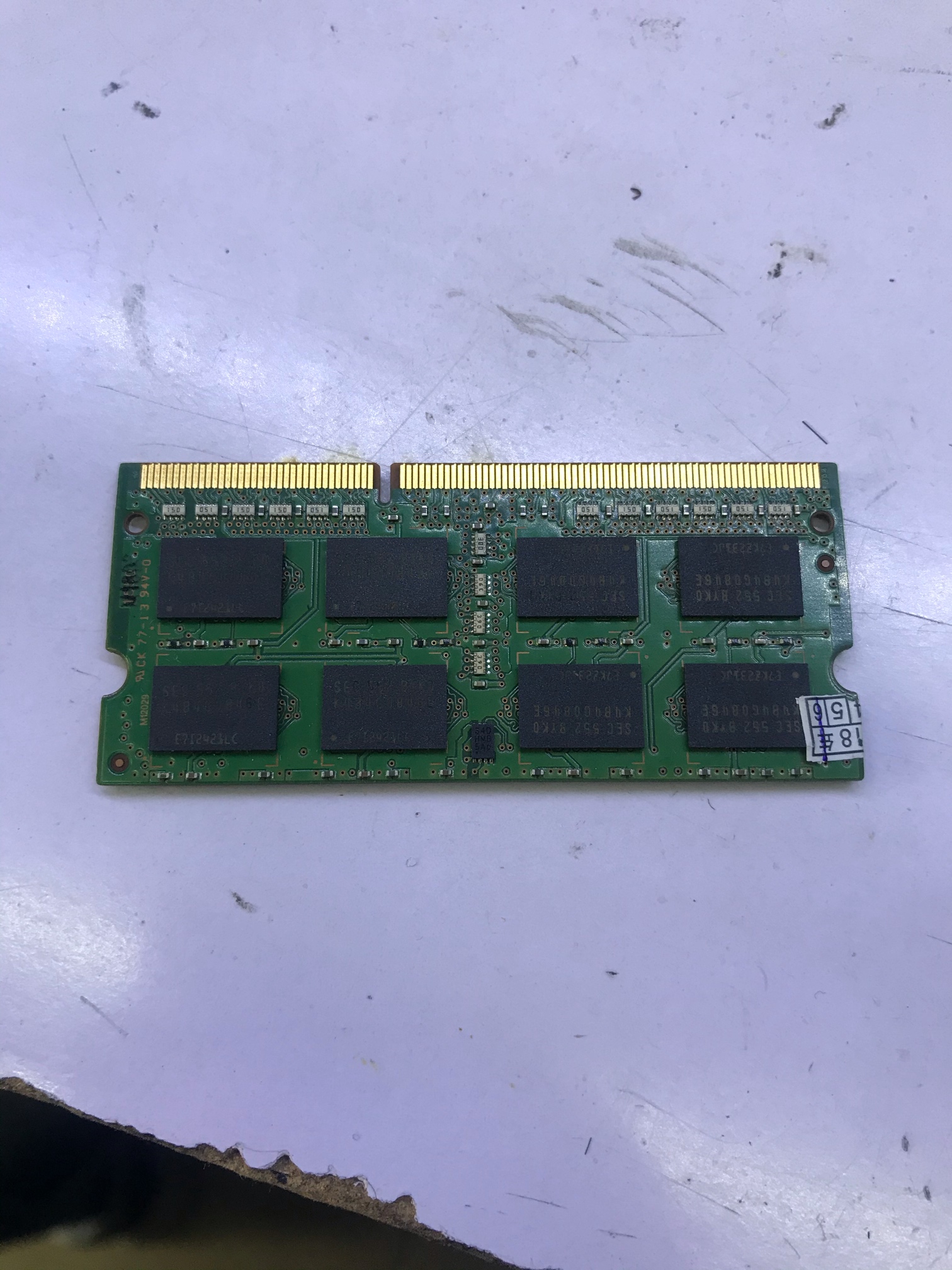

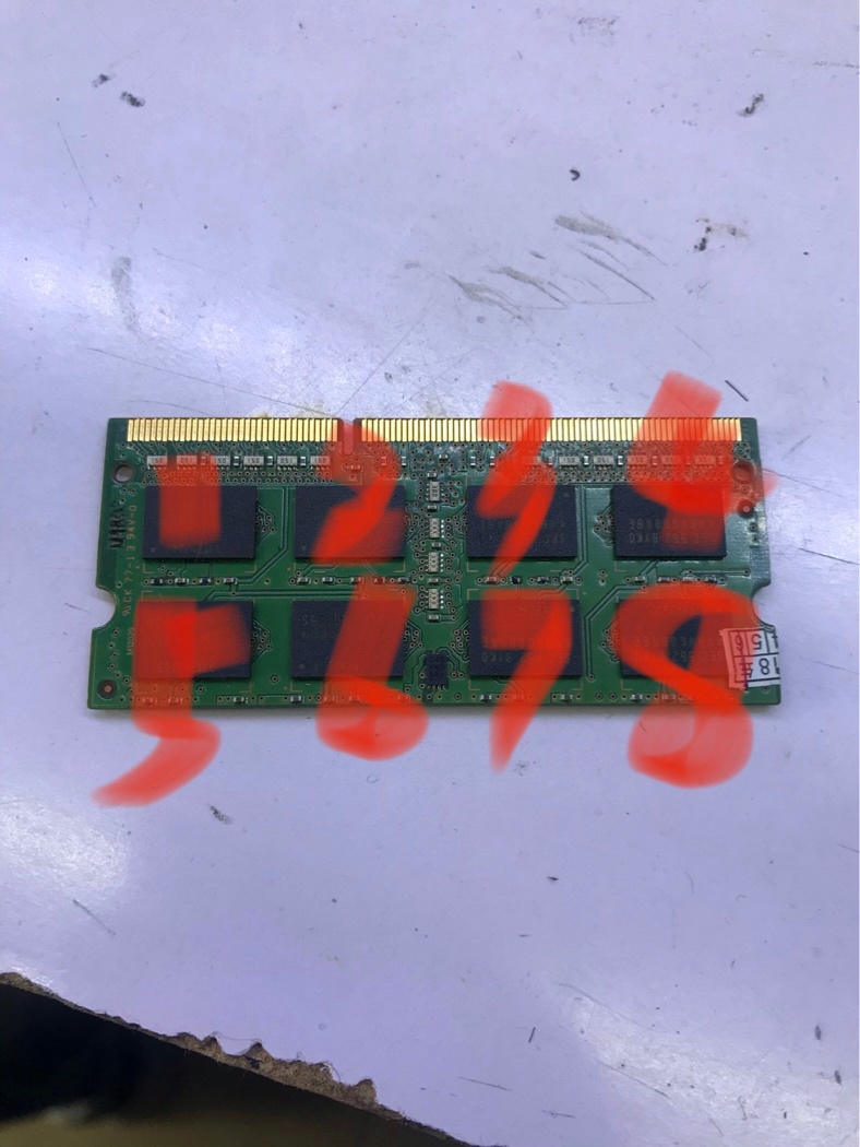

标题: 是哪个颗粒坏,谢谢 [打印本页]
作者: jookkye    时间: 2020-4-21 16:04
标题: 是哪个颗粒坏,谢谢
大神们看下哪个颗粒坏了
作者: virginlulu    时间: 2020-4-21 16:19
有测试工具真是方便 根据指示 盲猜
作者: htceos    时间: 2020-4-21 17:27
这个软件确实好用,问题跟你一样,也是不知道哪个以哪个
作者: 繁华落尽0    时间: 2020-4-21 17:50
根据指示 盲猜{:4_132:}{:4_132:}{:4_132:}
作者: serverllc    时间: 2020-4-21 18:08
这个测试软件叫什么名字?
作者: jookkye    时间: 2020-4-21 19:16
serverllc 发表于 2020-04-21 18:08
这个测试软件叫什么名字?
硬件测的,没有单软件
作者: 514906332    时间: 2020-4-21 21:43
B面第五颗
作者: jookkye    时间: 2020-4-22 09:21
514906332 发表于 2020-04-21 21:43
B面第五颗
知道是b面5不知道怎么数,看看是这样吗
作者: jookkye    时间: 2020-4-22 09:28
serverllc 发表于 2020-04-21 18:08
这个测试软件叫什么名字?
atm64有硬件的,45db011b这个芯片rt809f读不出,不然分享给大家,读出来写到网卡里面就可以
作者: 临沂兰山阿民    时间: 2020-4-22 09:34
还是第3代的内存不用修了,快扔了吧。我都用上DDR7
     128GB了。
作者: 临沂兰山阿民    时间: 2020-4-22 09:37
临沂兰山阿民 发表于 2020-04-22 09:34
还是第3代的内存不用修了,快扔了吧。我都用上DDR7
     128GB了。
哈哈哈,我这是穿越到2030年了。
作者: xwc    时间: 2020-4-22 09:51
不是6就是7
作者: 无尽的路    时间: 2020-4-22 10:25
不会修内存啊,帮你顶一下。大神们来看看。
作者: 扎恒源    时间: 2020-4-22 11:17
头一次注意这东西呢。。之前没修过。不过B面是哪面?真没研究过。
作者: whtemail    时间: 2020-4-22 11:17
亏本转让amt64 pcie硬件  我拿来没用
作者: 水牛喔喔    时间: 2020-4-22 13:45
whtemail 发表于 2020-04-22 11:17
亏本转让amt64 pcie硬件  我拿来没用
点不亮的内存能检测吗?
作者: llybb    时间: 2020-4-22 16:37
A面第9999颗
作者: H55    时间: 2020-4-22 17:08
你这个玩意 有我找个舒服不,我这个卡几百块钱 买的。。买来有 7-8年了
作者: panglinjun    时间: 2020-4-22 22:32
H55 发表于 2020-04-22 17:08
你这个玩意 有我找个舒服不,我这个卡几百块钱 买的。。买来有 7-8年了
这个卡叫什么名,哪买的,网上有卖吗
作者: 冯光炽    时间: 2020-4-23 01:56
jookkye 发表于 2020-04-22 09:21
知道是b面5不知道怎么数,看看是这样吗
没人指点的话就靠自己了,虽然我也不懂,但是我给你点建议了,这个可以肯定是b面第五颗有问题了。不知道第一颗是哪一个,那大不了b面向上金手指对自己,先从最右下角作为第一先往左逆向数换第五颗,看看好了没有?如果不好的话就反过来数,最左上角顺时针来数。用最笨的方法来学,不用求人。
作者: 110警察    时间: 2020-4-23 06:35
没一个说清楚的
作者: du1985922    时间: 2020-4-23 07:01
b面找到头就好了,没有头真是不好办,这个测试卡感觉好比的样子,多钱买的?
作者: 冯光炽    时间: 2020-4-23 23:48
jookkye 发表于 2020-04-22 09:21
知道是b面5不知道怎么数,看看是这样吗
我也不懂,感觉你标的是对的。如果不对的话就反过数。还不行的就用最最最笨的方法了,可以学到东西,下次就会了!
作者: xbthhh    时间: 2020-4-24 10:59
jookkye 发表于 2020-4-21 19:16
硬件测的,没有单软件
你标的b面顺序是对的。A面就不是这样了
作者: xbthhh    时间: 2020-4-24 11:04
jookkye 发表于 2020-4-21 19:16
硬件测的,没有单软件
你标的第八颗,就是b5
作者: xbthhh    时间: 2020-4-24 11:29
jookkye 发表于 2020-4-22 09:21
知道是b面5不知道怎么数,看看是这样吗
内存颗粒顺序
