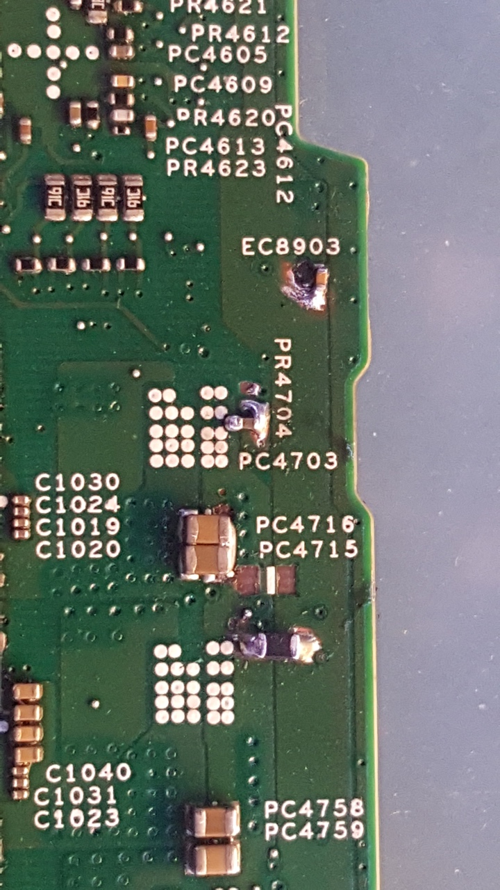

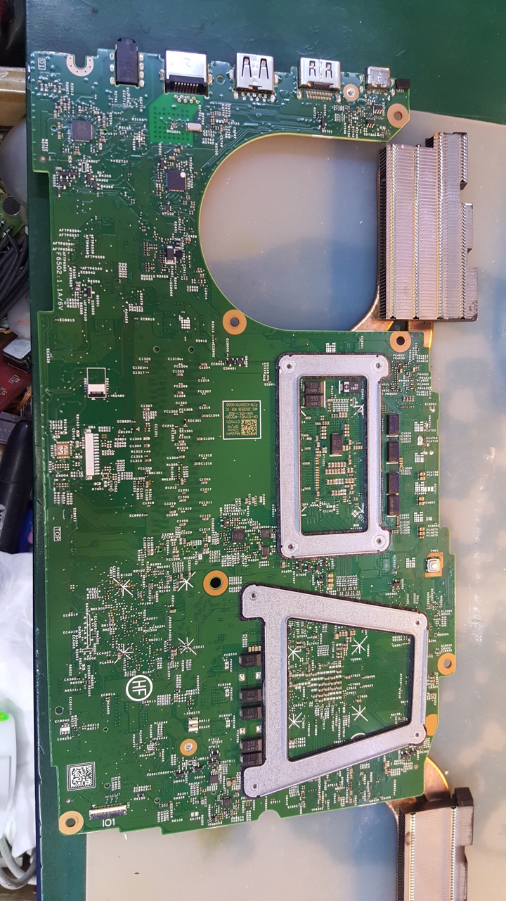

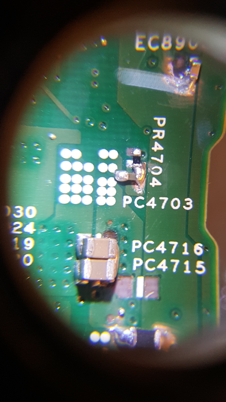

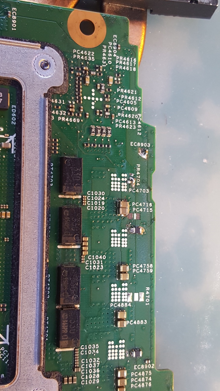

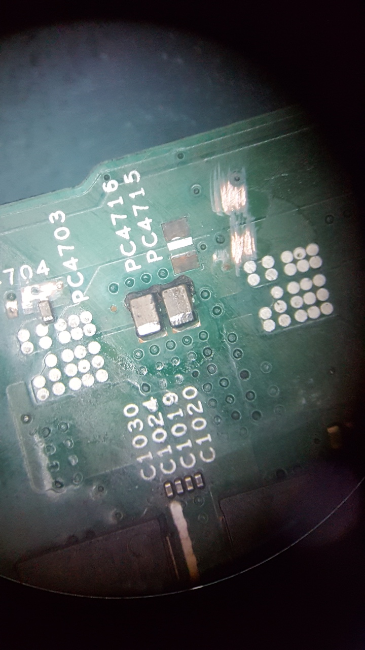

      进水的板子就差这个电阻了,不知道阻值多少,我没找到这个板子线路图,
有板子的大师帮测一下,付钱!
作者: justonehappine    时间: 2020-4-21 13:06
PR5704是这个电阻
作者: xunruntx    时间: 2020-4-21 13:22
通电试试
作者: hyy5124    时间: 2020-4-21 14:24
找个相同方案的图纸,对照看看就知道偏置了,,都是英特尔设计好的这些落地电阻
作者: justonehappine    时间: 2020-4-21 14:51
谢谢了!阻值找到了!PR4704 阻值是22欧姆!安装上了!已亮机!
作者: justonehappine    时间: 2020-4-21 14:54
已修好!没有图纸真费劲啊!
