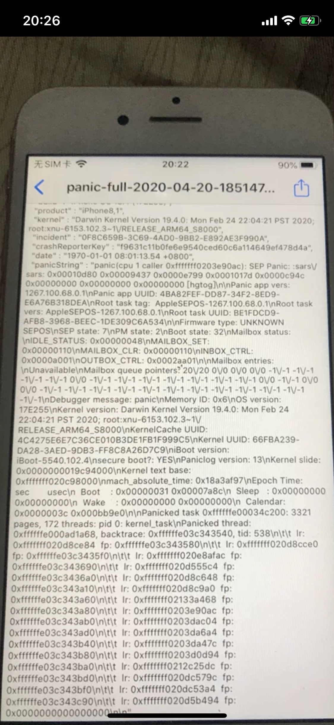

这种重启有大神遇到过吗?

没遇到过你用爱思看看能不能分析,和检查有没有功能不正常
作者: 李鸿海    时间: 2020-4-21 16:45
sep
逻辑码片
作者: 13071833383    时间: 2020-4-21 20:15
码片,逻辑码片,可以开机的时候备份资料再动手
